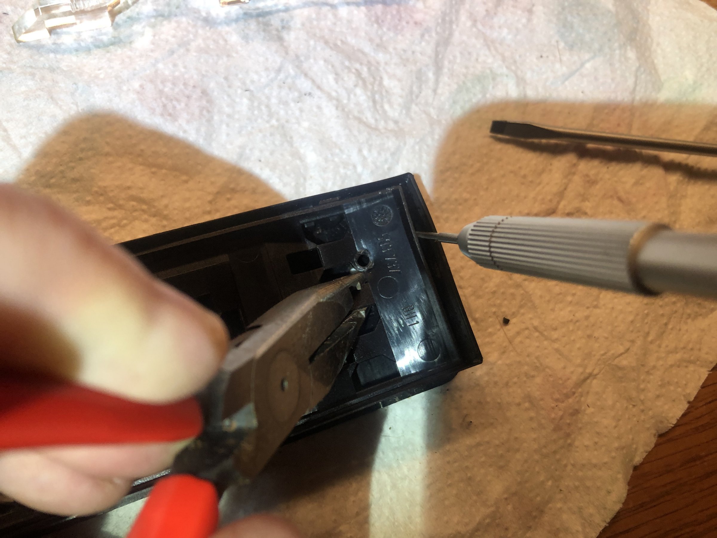

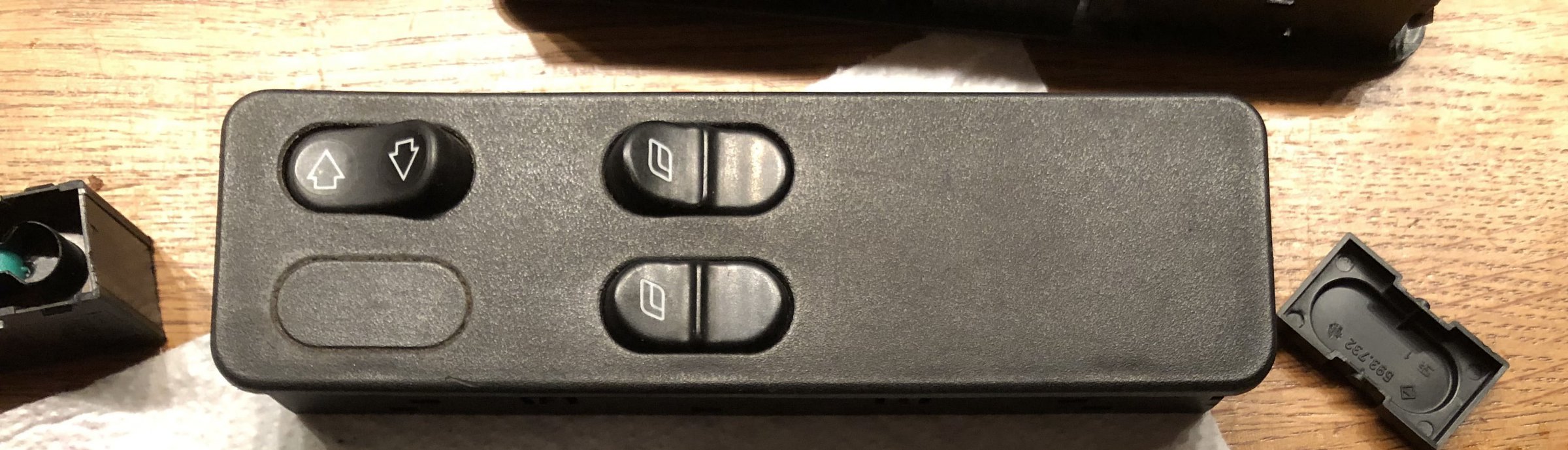

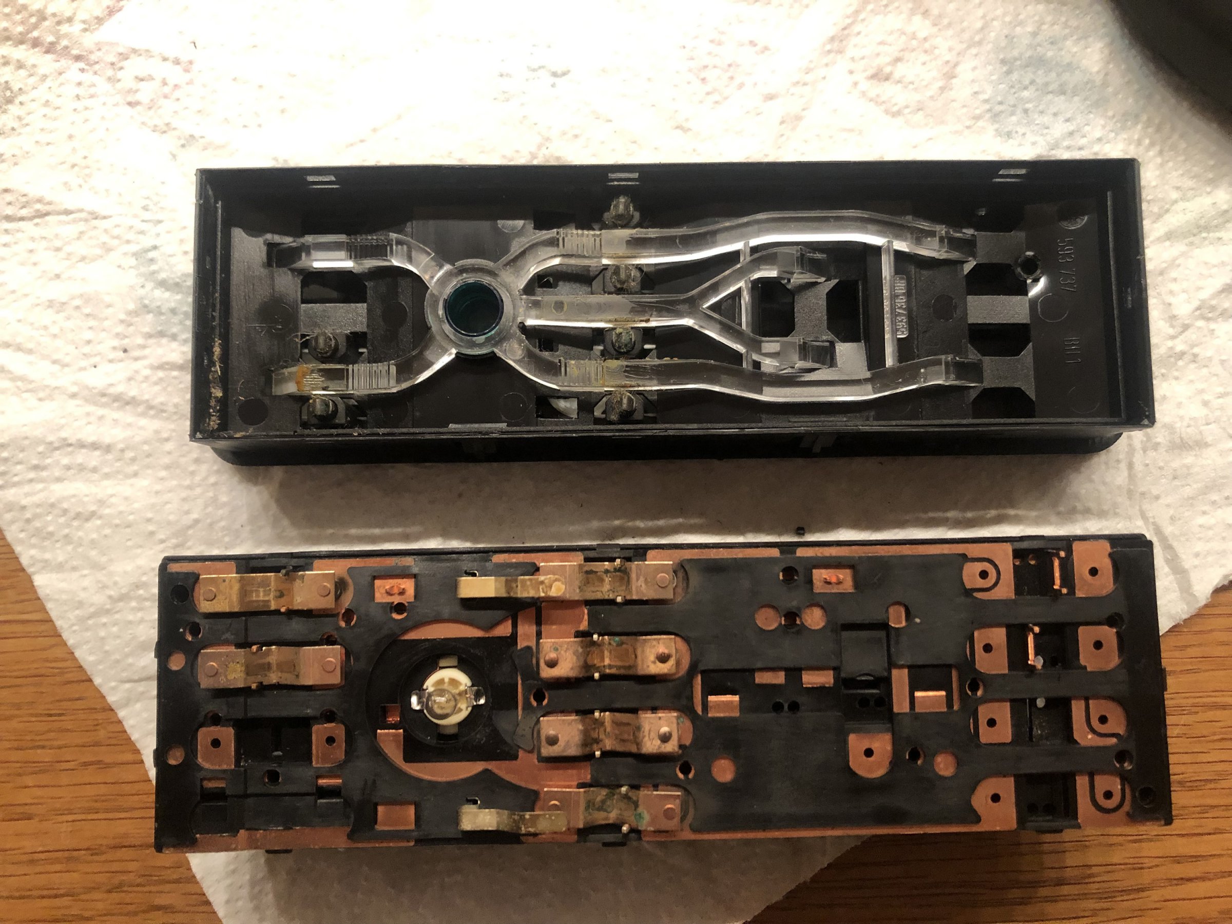

In der Garage ist es nun noch kälter... Also heiter weiter mit Kleinkram. Zwischenzeitlich konnte ich einen Schalterblock in ordentlichem Zustand auftreiben. Zwar leider einer ohne den Schalter für das ESSD, aber besser als nichts.

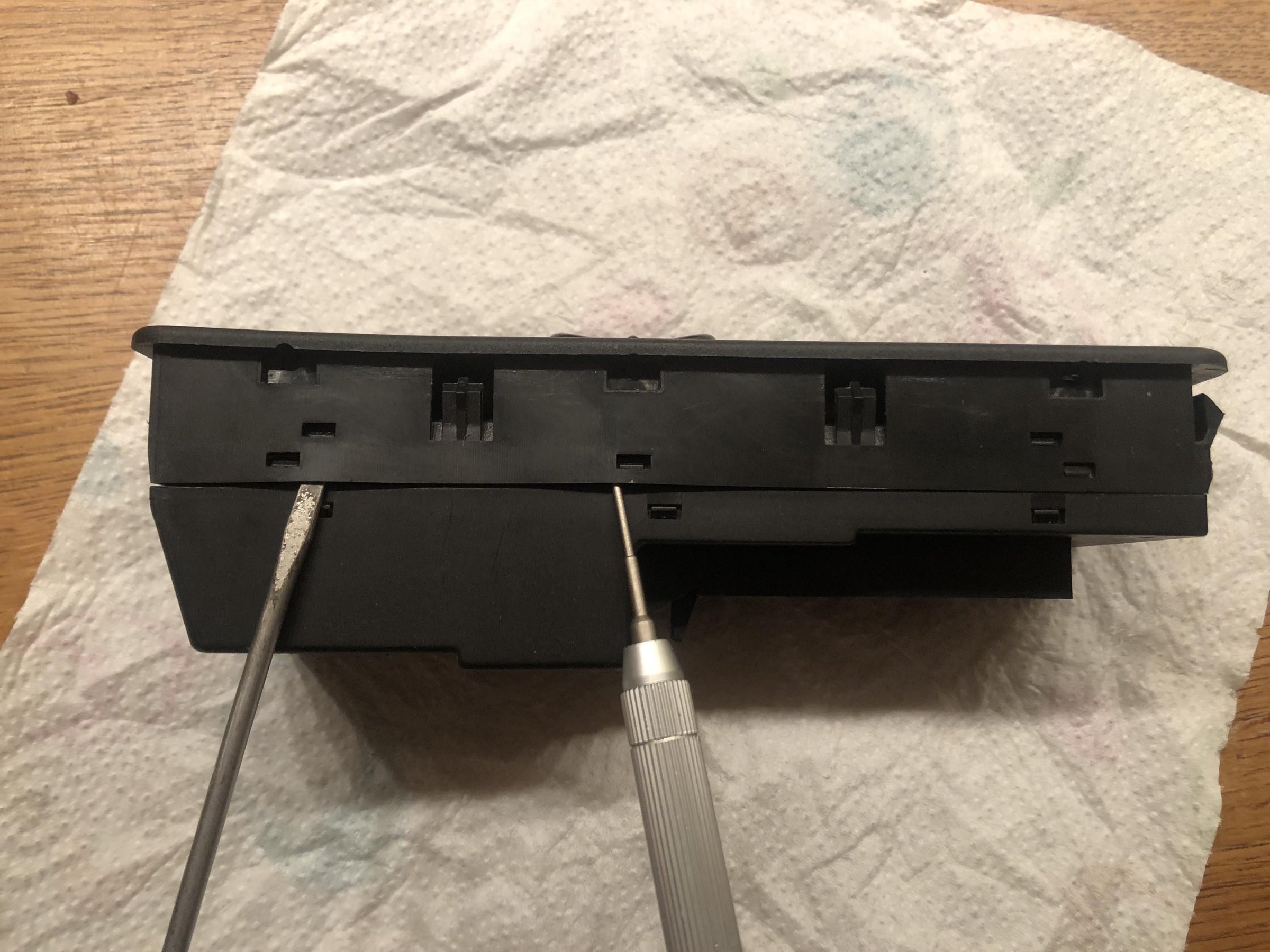

Das Öffnen der Schaltereinheit gestaltete sich wesentlich leichter, als ich es in Erinnerung hatte ([mention=1307]René[/mention]: Danke für Deine Hinweise :hello:).
IMG_6176.thumb.jpeg.3403841ea60f429ee098202f89c88944.jpeg IMG_6178.thumb.jpg.f335acbeb00a2a90b970d8af6c797172.jpg
Zum Entfernen des »Zwischenbodens« eignet sich eine schmale Zange sehr gut.

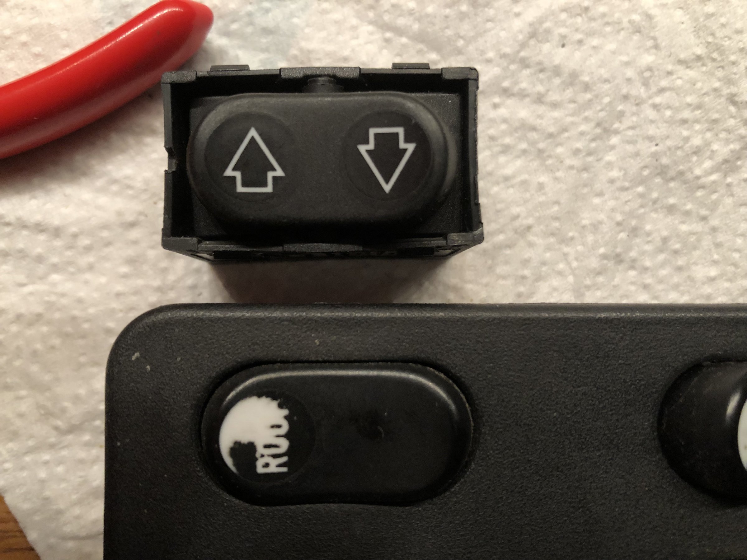

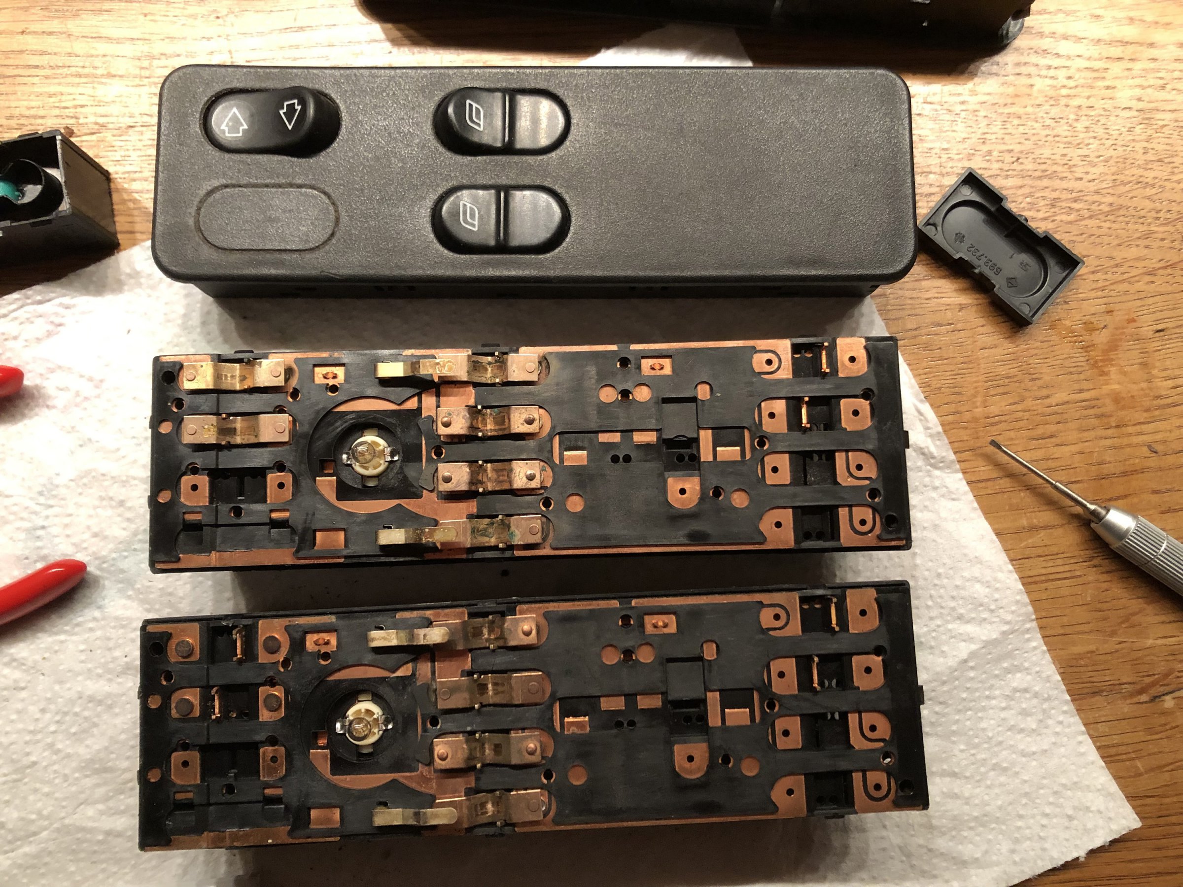

Die Kontakte habe ich alle gesäubert und mit einer kleinen Menge Polfett versehen. Allein mit dem vorhandenen Ersatz-Schalter für das Schiebedach bin ich noch nicht so richtig glücklich.
Testweise hab' ich den mal eingebaut, aber ich weiß nicht...:confused:

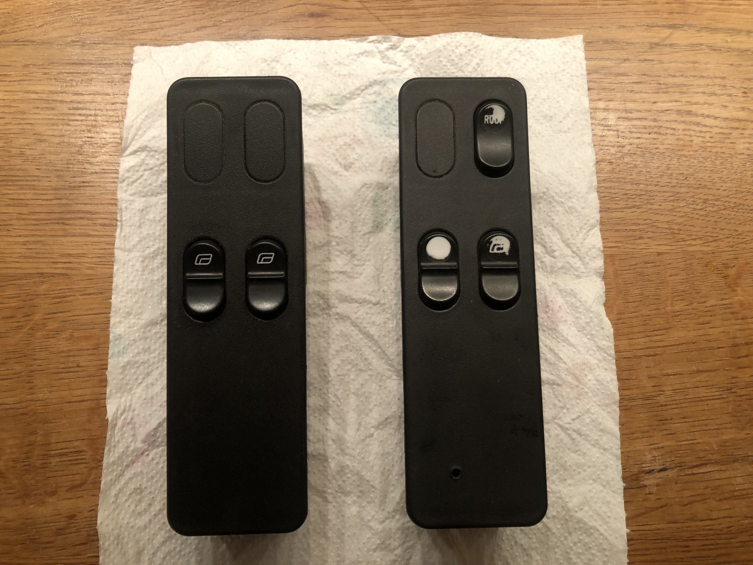

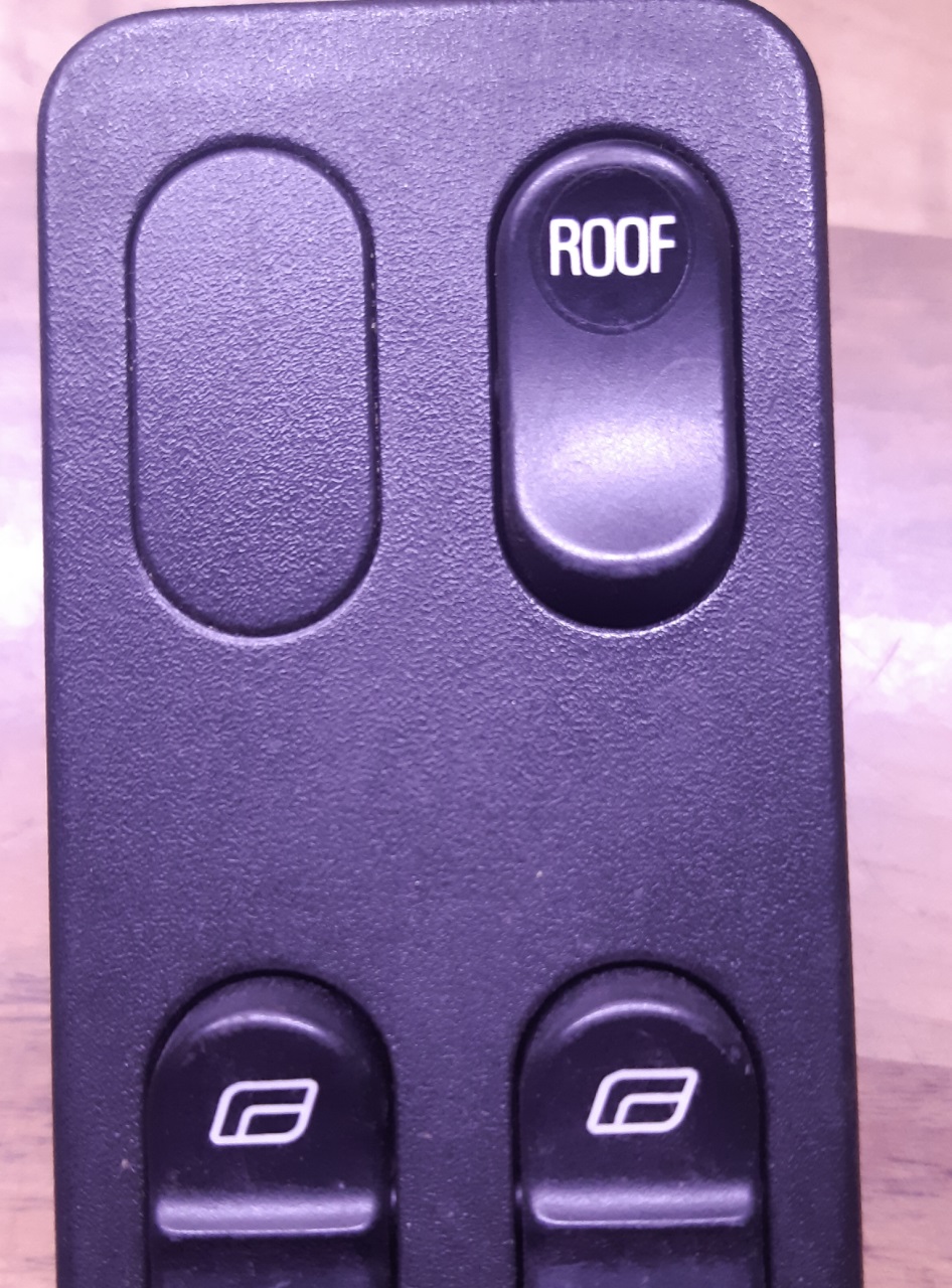

..Hat jemand von Euch noch einen entbehrlichen »Roof«-Schalter in gutem Zustand?
So einen?
So einen?
Genau so einen...
Schalter, die einen "Ring" bzw. Kreis haben, würde ich nicht mehr verwenden (bis Modelljahr 1991 verbaut). Die werden über kurz oder lang immer weisslich schimmern.
Nimm auch für den Roof-Schalter einen ab Modelljahr 1992 ohne sichtbaren Ring/Kreis, dann hast Du Ruhe. Die bleiben auf der Druckfläche schwarz gemäß meiner Erfahrung.
Deshalb würde ich auf das Angebot des 9000-er Schalters für 15 Euro bei Ebay-Kleinanzeigen zugreifen und von dem den Roof-Schalter entnehmen.
Hände nicht eincremen....keine Reinigungsprodukte verwenden und nicht mit nassgeschwitzten Händen da dran gehen...
Dann halten die Dinger.

Der gezeigte ist aus einem MY93.....bei den anderen "Knöpfen" sieht man übrigens keinen Kreis......
Aber wenn mein Angebot anscheinend kein gutes ist.....zwingt ihn niemand das zu nehmen.
Dreh mal den Schalter um und guck mal bitte, welche Jahreszahl da eingeprägt ist. Wenn da 92 oder 93 draufsteht, dann wäre das eine neue Erkenntnis für mich. Danke.
Also, das Teil nochmal zerlegt und nachgesehen:
Eingegossener Herstellungs-Stempel Mitte 92..... wie ich sagte aus einem MY 93....
Nächste Mal einfach glauben was ich sage:tongue:. Ich notiere bei solchen Dingen immer das MY aus dem ich das ausgebaut habe...
