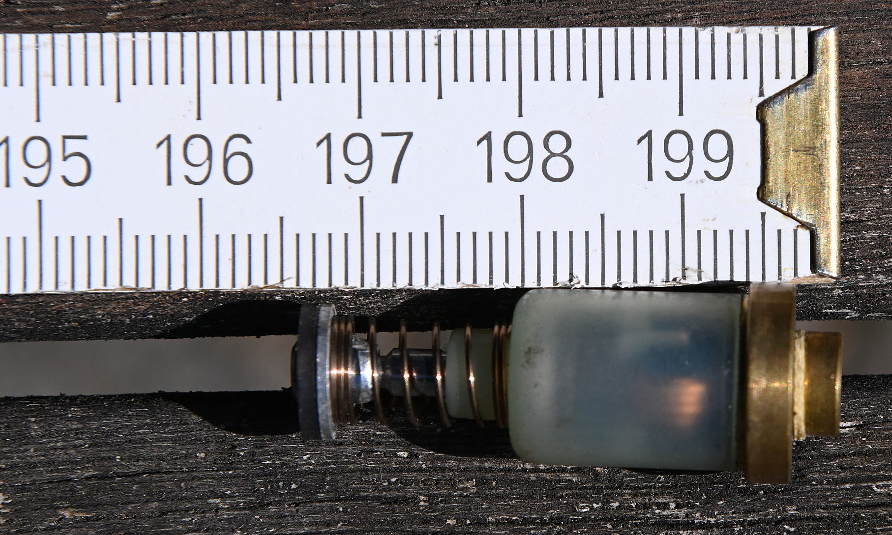

Ich sortierte heute die letzten Teile aus einer Kiste heraus, die ich ursprünglich vom Vorbesitzer meines 16s so übernommen hatte. Dabei fiel mir ein Kleinteil auf, welches ich beim besten Willen nicht zuordnen kann und das ich auch so noch nie in einem 900er gesehen habe. Vielleicht hat es auch gar nichts mit dem Auto zu tun, aber sicher bin ich mir nicht. Ich bitte daher um Eure Hilfe. Das fragliche Teil sieht aus wie ein kleiner Magnet-Schalter oder so etwas ähnliches: MKA_2237.thumb.jpg.9051c77c8dd5092c512cb009840141cd.jpg
Hat das jemand von Euch schon einmal gesehen?
Danke für Eure Antworten!
m.
Ist eine Art Überdruckventil....aber wo und wovon???

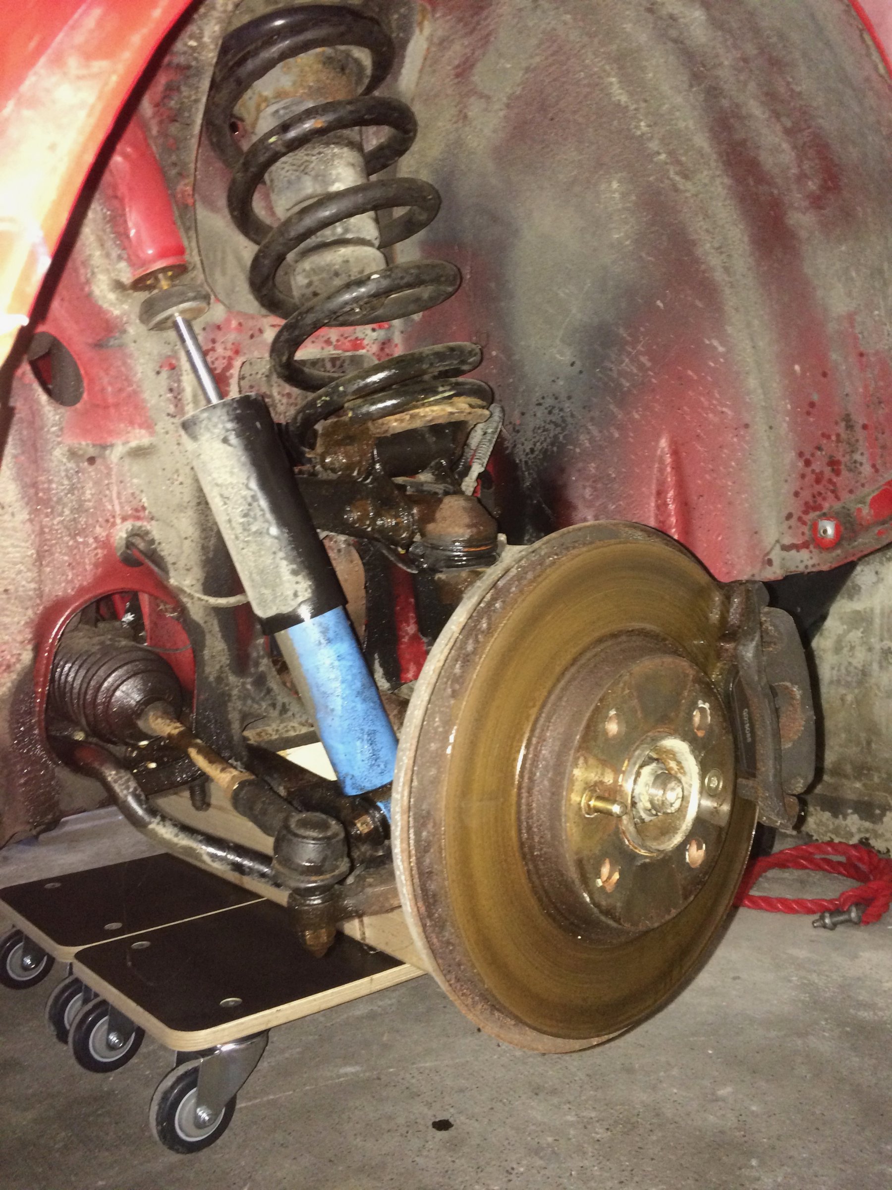

Mein Konstrukt ist etwas zu aufwändig, da es die komplette Karosse aufnimmt aber das meines Lackierers (nur für vorn) ist sehr einfach,
ich hoffe es ist auf den Schnappschüssen erkennbar:
Konstruktionsprofil aus Alu, mit 2 Industrierollen und am Wellentunnel geklemmt
Alternativ lässt sich das für den 900 auch noch einfacher durch ein grosszügüg dimensioniertes quatratisches Stahlrohr realisieren, mit 2 Rollen drunter und mit Bohrungen für je 2 der Querlenkerschrauben .

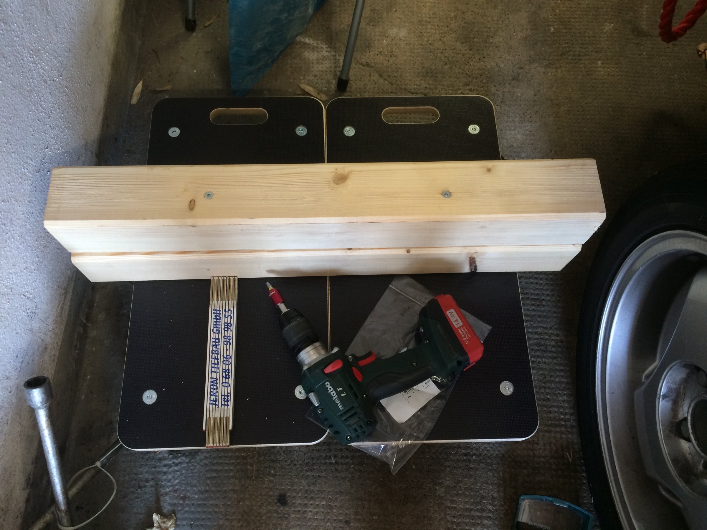

Ich erledigte das heute auf etwas rustikalere Art und Weise. Zwei Transportroller (belastbar je bis zu 400 kg) aus dem Baumarkt und ein 90x90mm-Kantholz. Das ganze miteinander verschraubt. Höhe insgesamt ziemlich genau 30 cm
Die Konstruktion lässt sich auf dem Garagenboden sehr ordentlich rollen und sorgt für eine einigermaßen erträgliche Arbeitshöhe für die anstehenden Arbeiten an der Vorderachse:
Brauche ich zur Demontage der Federn einen Spanner oder sind die im ausgefederten Zustand soweit entspannt, dass ich nun an der Achse mit der Demontage beginnen kann? Danke für Eure Antworten!
Ja, Du brauchst einen Federnspanner.

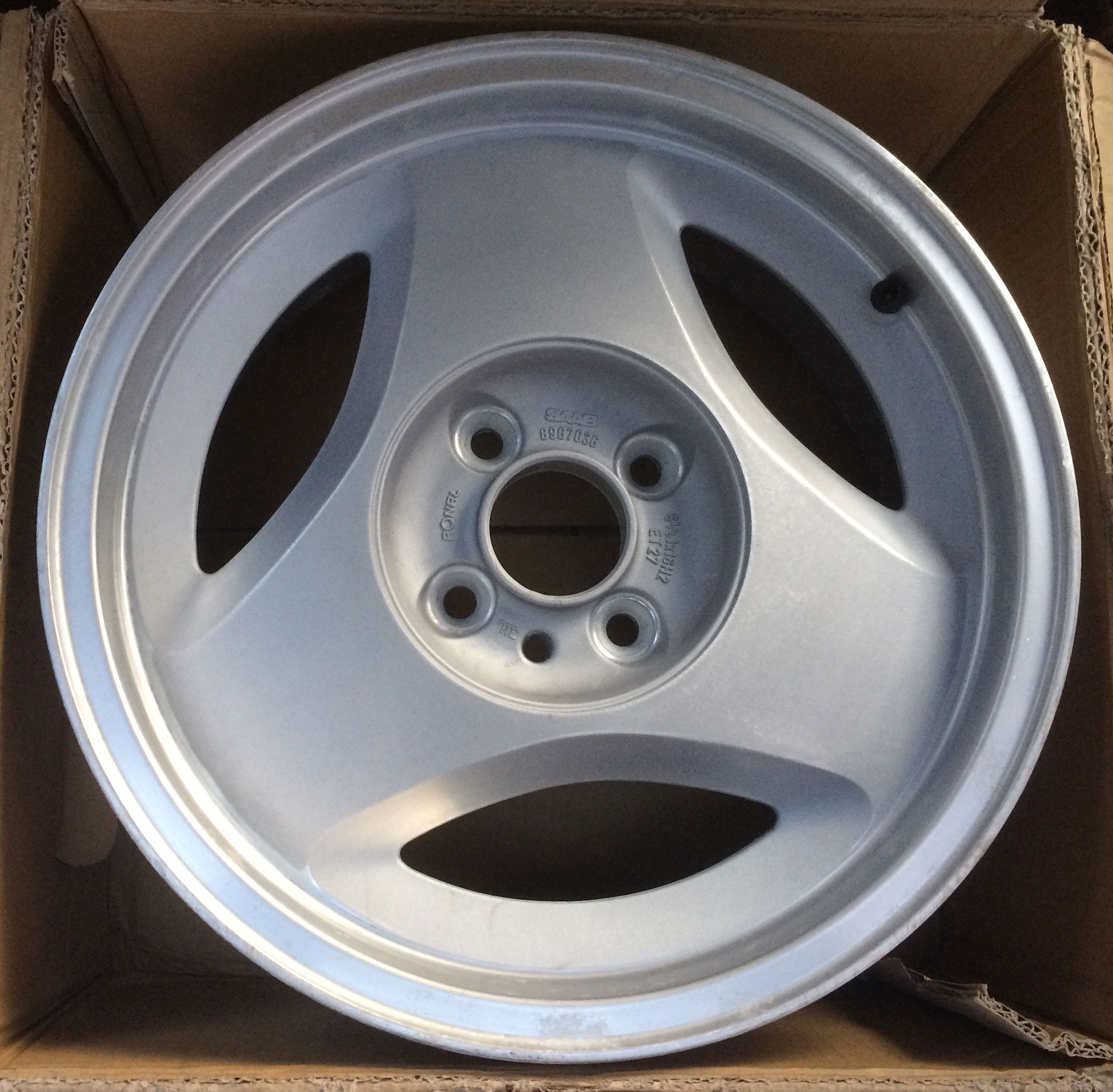

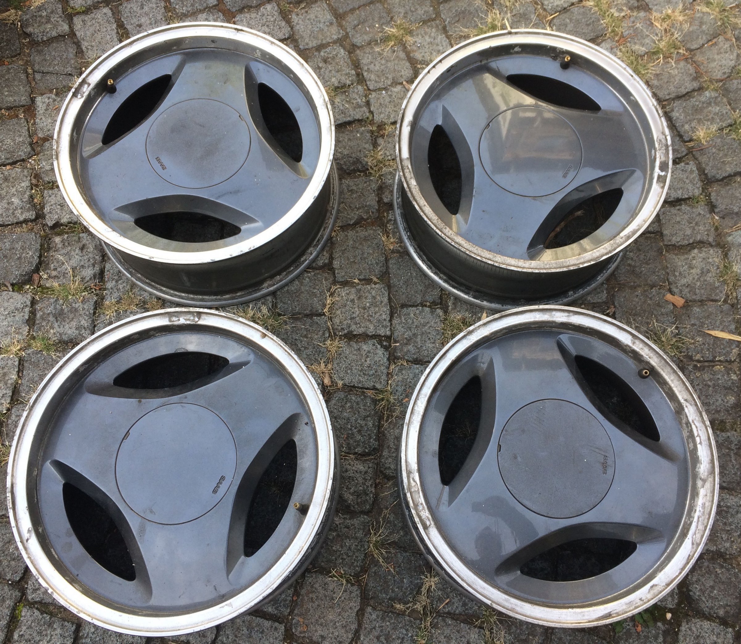

Der erste Kostenvoranschlag zur Überarbeitung der 6,5x16-Aeros beläuft sich knapp über 900,00 €. Ein weiterer steht noch aus. Falls dieser sich in ähnlicher Höhe bewegen sollte, werde ich die Räder wahrscheinlich selbst zum Entlacken und zum Pulverbeschichten bringen. Abdrehen des Felgenbetts und -Horns könnte ein befreundeter Schlosser übernehmen. Nur polieren müsste ich dann am Schluss selbst... Das scheint mir noch nicht der Weisheit letzter Schluss... Hat hierzu jemand von Euch einen Tip oder eigene (gute) Erfahrungen?
Wurde die Felgen bereits auf Rundlauf geprüft?
Und ich würde sie nicht pulvern, sondern lackieren lassen, da es sonst zu Farbabweichungen zwischen Felge und Deckel kommen kann, da letztere ja nicht gepulvert werden können.
Und Abdrehen und Polieren kann idR in einem Arbeitsgang erledigt werden.
Die Räder laufen alle recht ordentlich und werden sich unproblematisch auswuchten lassen, aber danke für Deinen Hinweis! Deine Anmerkung bezüglich pulvern vs. lackieren ist vollkommen richtig. Der Rad-Restaurateur, von dem der Kostenvoranschlag bereits vorliegt, hatte eine Pulver-Musterfarbe, deren Ton erstaunlicherweise nur eine Nuance von der Lackfarbe der Räder abwich. Und falls es nicht reichen sollte, die Nabendeckel nur zu polieren (wovon ich ausgehe), kann ich mir den Lack ja farblich passend zu der Pulverfarbe anmischen lassen.
Für die Pulverbeschichtung spräche meiner Meinung nach die einfache Beschichtung der Felgen-Innenseiten nach dem chemischen Entlacken. Aber ich werde das auch nochmal mit meinem Lackierer besprechen und ihn um ein Angebot bitten. Vielleicht ist es ja auch die letztlich günstigere Variante...

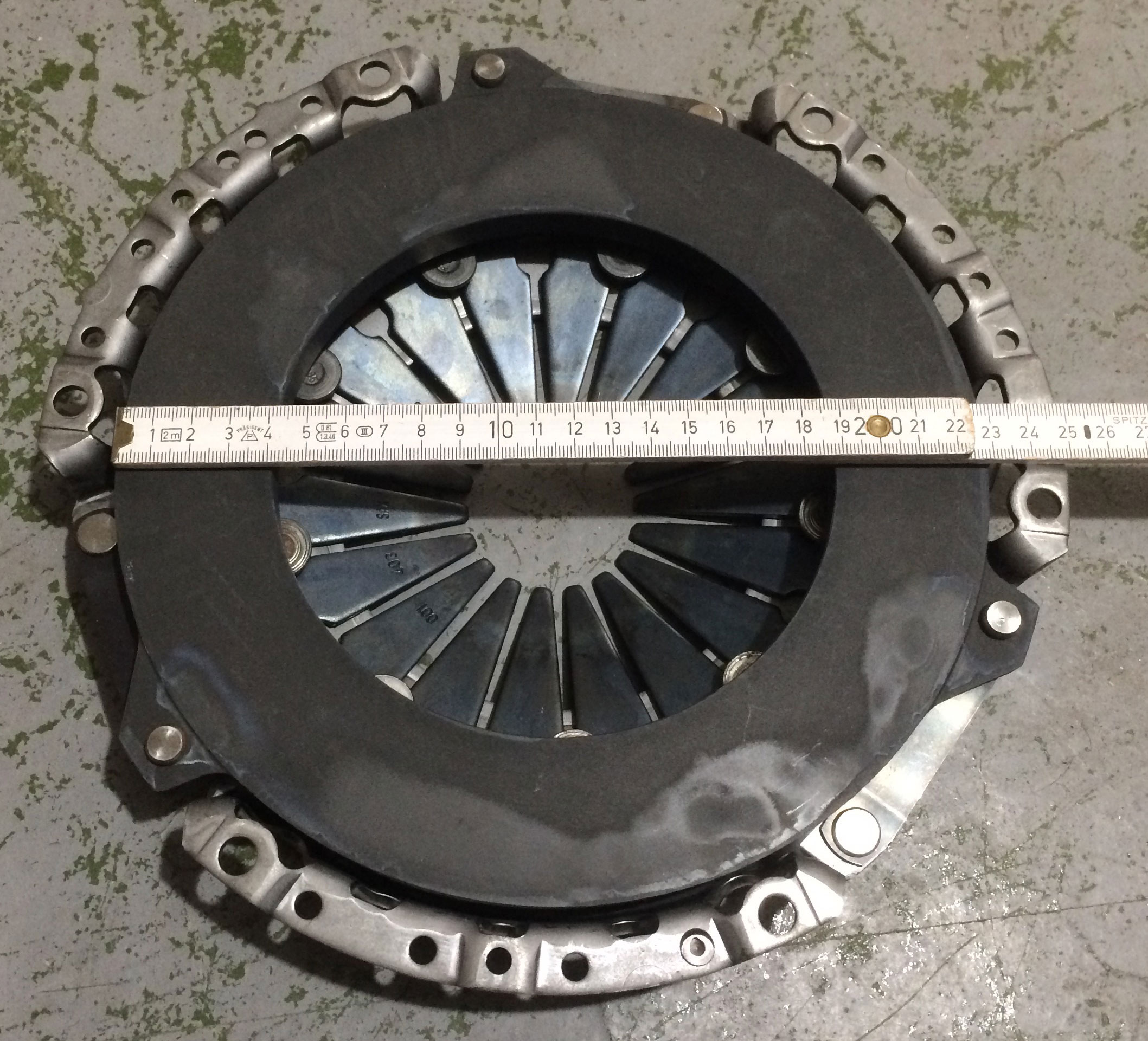

Mit Hilfe aus dem Forum (Danke, Luca!:hello::hello::hello:) konnte ich herausfinden, dass mein bereits erstandener Sachs-Racing-Kupplungsautomat nicht auf die »normale« 220er-Schwungscheibe des Motors passt. Der Automat hat einen Durchmesser von ca. 230 mm (s. Foto). Das ebenfalls bereits vorhandene Ausrücklager und der Zentralzylinder scheinen nach Inaugenscheinnahme (Ich liebe diese Sprache!) zu passen. Liege ich hier richtig?
Jedenfalls benötige ich nun eine 230er-Schwungscheibe vom 9k.
Ausrücklager und Nehmerzylinder müssen identisch sein.
Ob die Druckplatte die richtige ist, musst Du ausmessen (Höhe Drucklamellen zu Druckscheibe). Da gibt es Unterschiede. Aus muss der Durchmesser (Drucklammellen) passend für das Ausrücklager sein.
Das muss identisch mit der 220er Druckplatte sein.
Ich habe eine (wie ich finde) wirklich bessere Lösung gefunden. Mein Volvo-Werkstatt-Mann hat einen passenden Federnspanner UND er hilft mir beim Ausbau der Federn...:biggrin: Das muss daran liegen, dass an unserem Familien-V90 eigentlich nie etwas kaputt geht...:cool:
*Seufz*. Danke für den Hinweis. Vielleicht sollte ich das blöde Sachs-Ding einfach verkaufen und mir eine komplette 240-mm-Kupplung vom 9000 Turbo 2.3 zulegen?
Gibt es nicht mehr. Zumindest nicht für die vor MY 94.
Und die ab 94 passen nicht beim 900er

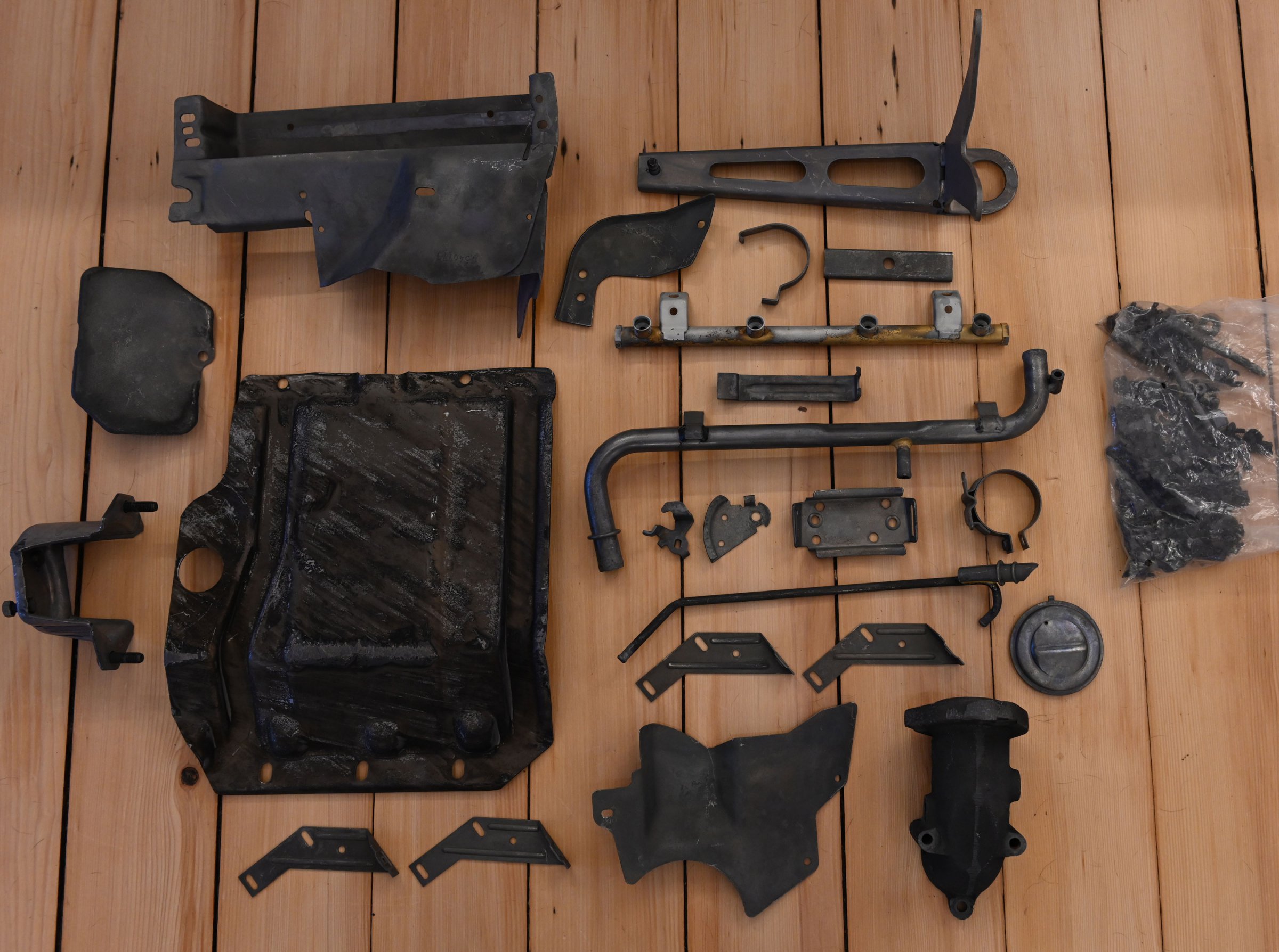

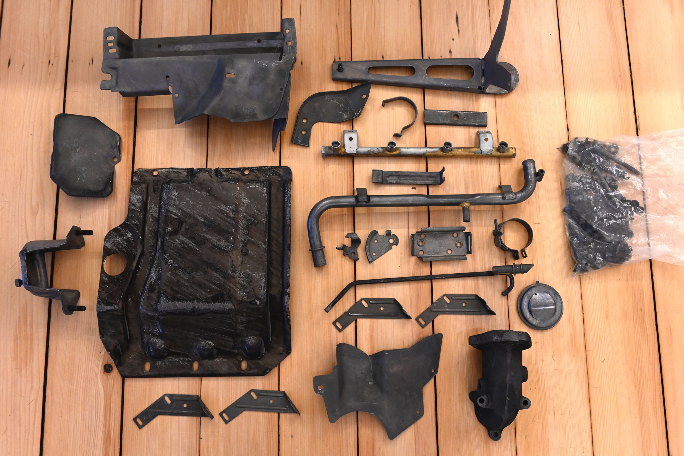

So, gestern wieder entlackte Teile abgeholt:
Ist nun schon alles in der Verzinkerei...:smile:
[ATTACH=full]166753[/ATTACH]
Ich habe beste Erfahrungen mit ts-alurad.de gemacht, mehrfach.
Sie bekommen immer die besten Ergebnisse hin, vom polieren meiner Ronal Turbos haben sie abgeraten, zu Recht, wie sich herausstellte - zu Pflegeintensiv wegen des Bremsstaubs, ergo sind sie Pulver beschichtet.

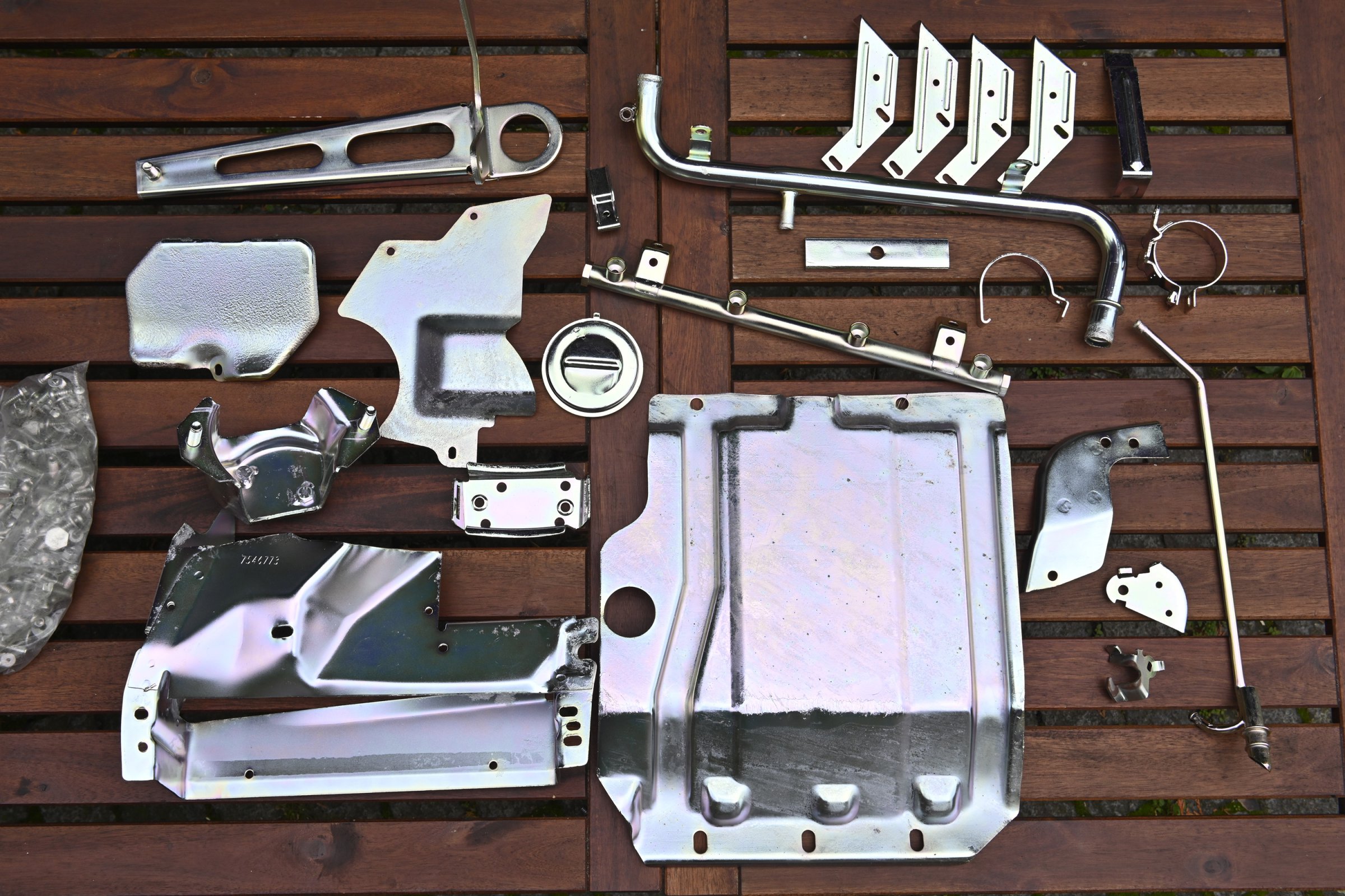

Endlich mal wieder etwas Projektfortschritt:
Ein weiterer Schwung Teile nach dem Entlacken...
... und nach der anschließenden Verzinkung:

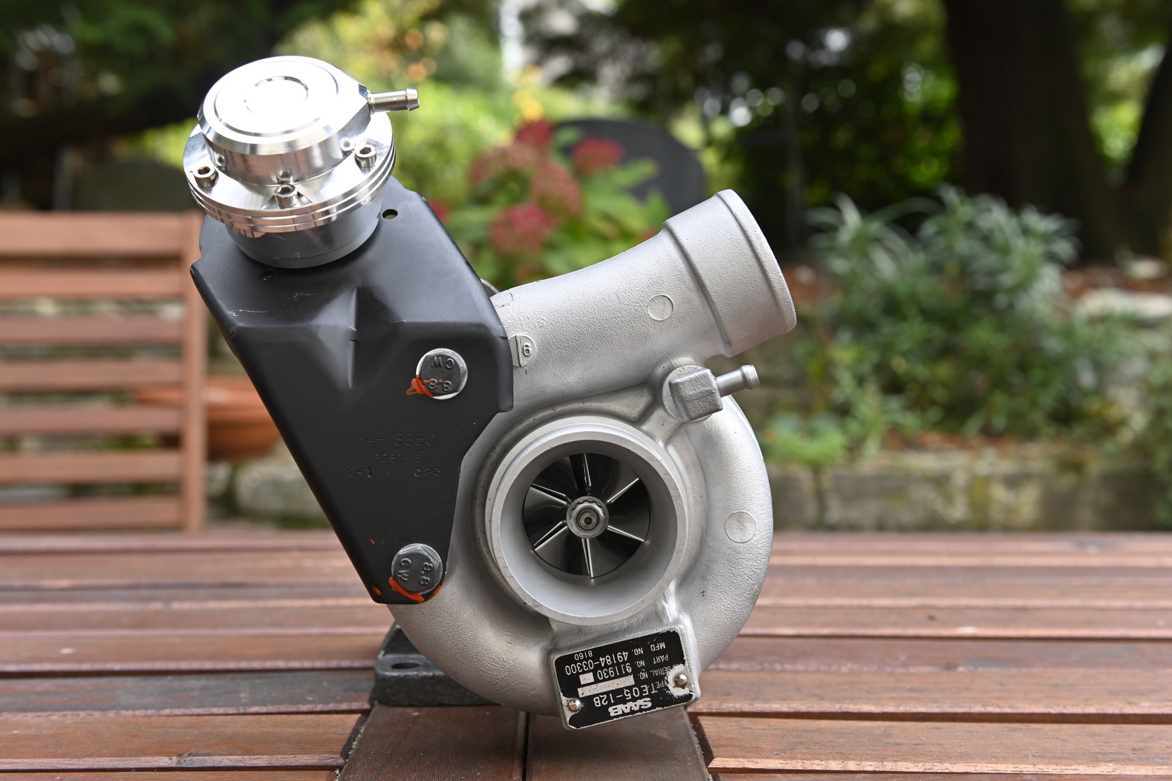

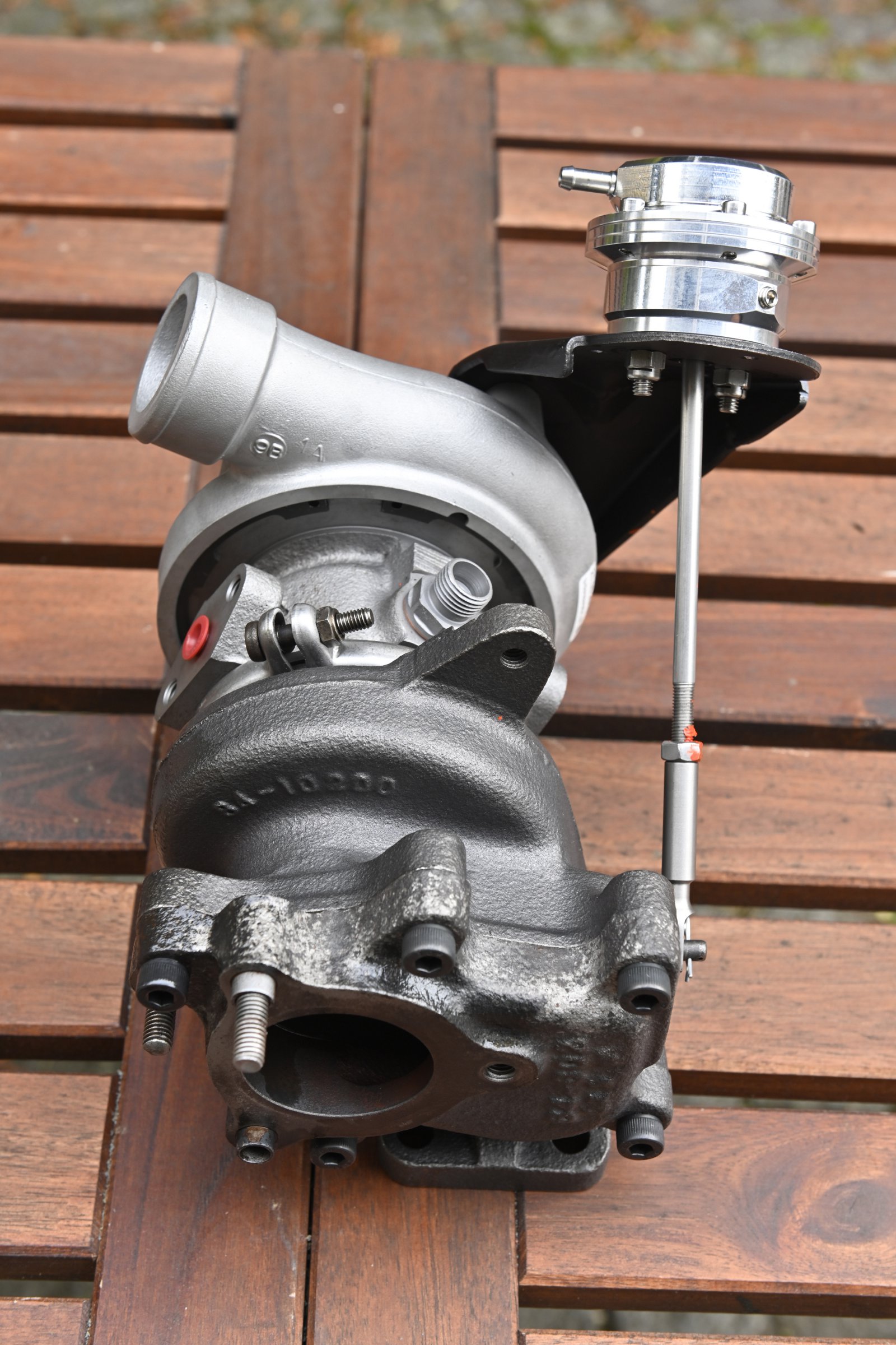

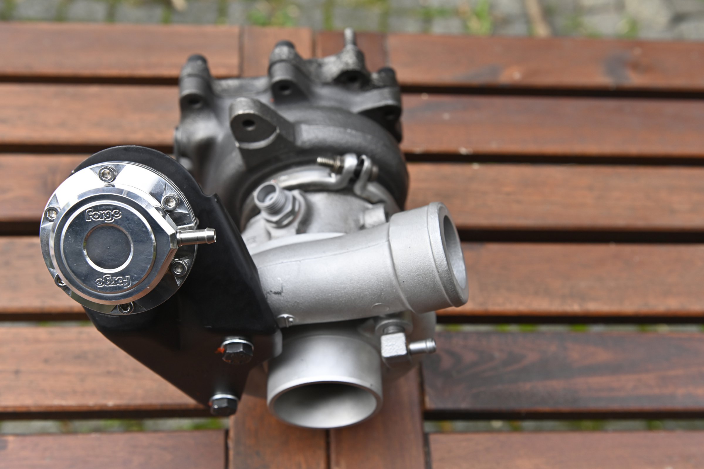

Im Laufe der Woche kam auch der überholte Original-Turbolader des 16S zurück:
_MKZ2517.thumb.JPG.b4b7da7f69941c00d61944842ccb89e1.JPG _MKZ2518.thumb.JPG.787548203f22a8331c4d365fd8dbdc5d.JPG _MKZ2519.thumb.JPG.fe5a2e09ffef19d5093a5d816b05107b.JPG
Da sich keine originale Druckdose für den Mitsubishi-Lader auftreiben ließ, wird jetzt eben eine von Forge den Dienst versehen. Ansonsten erhielt der Lader noch ein gefrästes Verdichterrad. Ich bin gespannt, ob sich da wirklich ein Unterschied »erfahren« lässt...:driver:
Sieht gut aus der Lader... wo hast du den her?
Nachdem ich mir bundesweit bei allen »großen« und mir bekannten Instandsetzungs-Firmen angerufen hatte und sinngemäß immer die selbe Antwort bekam (»Oh, für den Lader gibt es fast keine Teile mehr, den können wir nicht überholen«), gab mir ein Lotus-fahrender Bekannter den Tip, es mal bei Ramspott & Brandt in Wiesbaden zu probieren (www.ramspott-brandt.de). Das habe ich getan. Die Beratung erfolgte durch Herrn Brandt, war sehr freundlich und die Überholung ging recht zügig von statten.

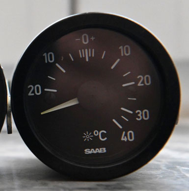

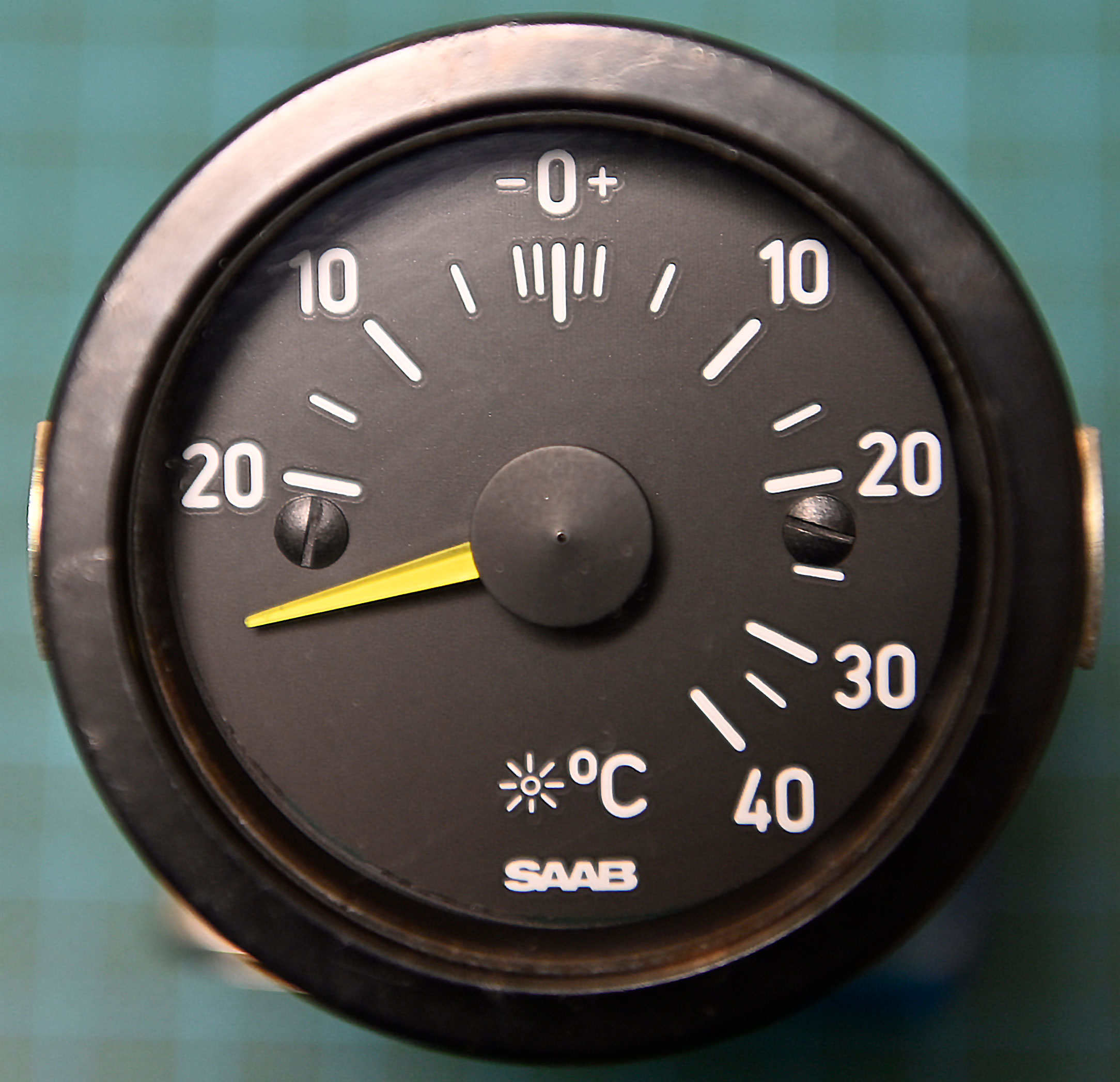

Zwischenzeitlich sind die Zeiger der Zusatzinstrumente neu pigmentiert :smile:
Ein »vorher-nachher«-Vergleich am Beispiel der Außentemperatur-Anzeige:
vorher.jpg.853f5beabfc762b33e3a40bcbe1baa5c.jpg _MKZ3144.thumb.jpg.217aabd145da9b69d50f9678397d6980.jpg

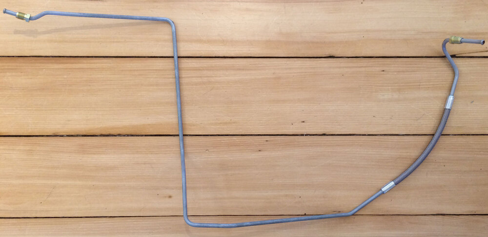

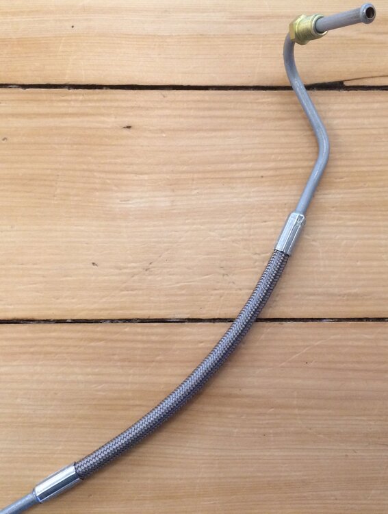

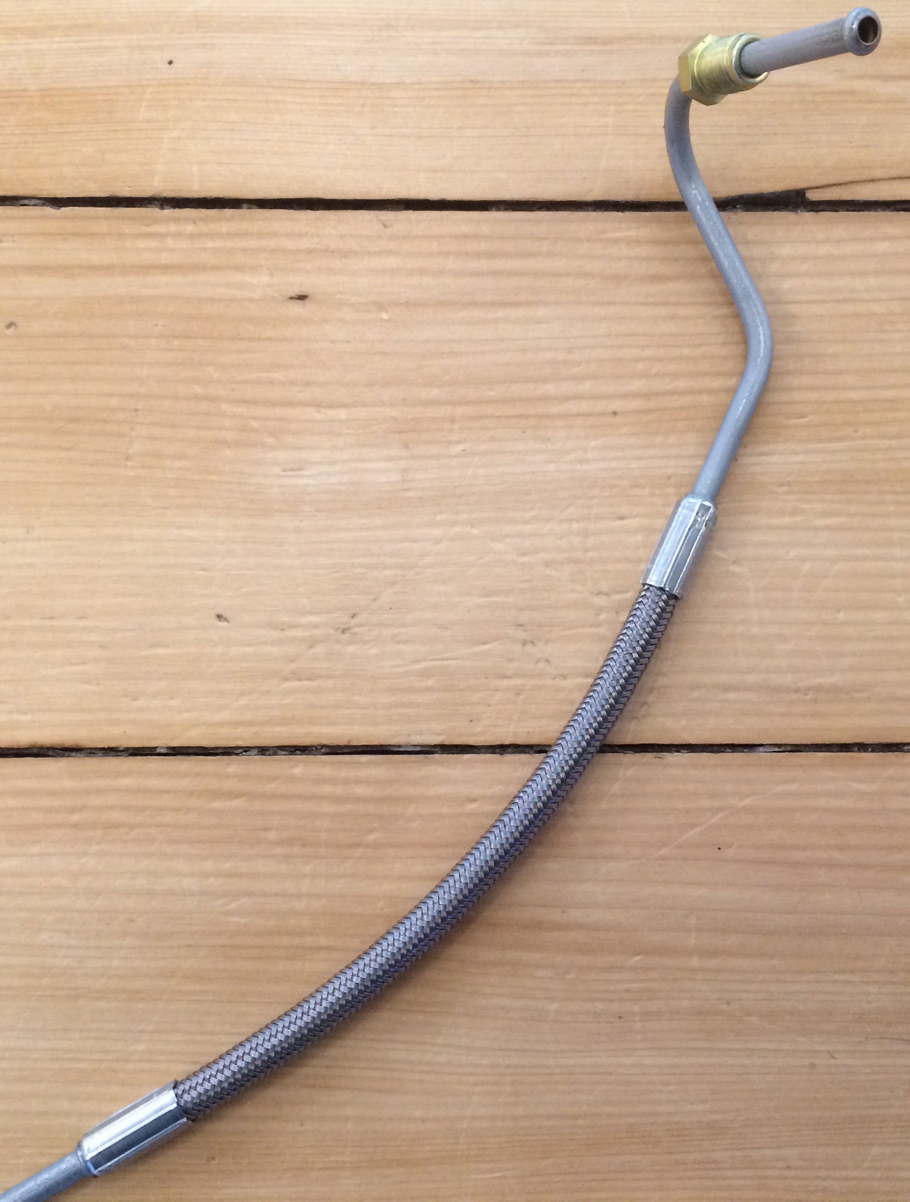

Nachdem ich die Kupplungsleitung ja bei Spiegler neu bestellt hatte, war ein OEM-Kupplungsleitungs-Teil übrig geblieben. Ich habe es in eine örtliche Hydraulik-Werkstatt gebracht und dort den originalen Gummischlauch gegen eine PTFE/Stahlflex-Variante tauschen lassen. Ich habe jetzt also die Auswahl beim Einbau, wenn es soweit ist...
IMG_2939.thumb.jpg.b5a4eb5ef7456a0f842fa1daff84fcfd.jpg IMG_2940.thumb.jpg.57b9328af8ed41491fd9bf0348be1c44.jpg
Die 16"-Aeros sind zwischenzeitlich auch vom Entlacken zurück und sehen sehr manierlich aus. Ich bin mir bezüglich der weiteren Aufarbeitung immer noch nicht darüber im klaren, ob ich das Felgenbett lackieren lassen werde oder nicht.... Aber das hat ja noch Zeit....
