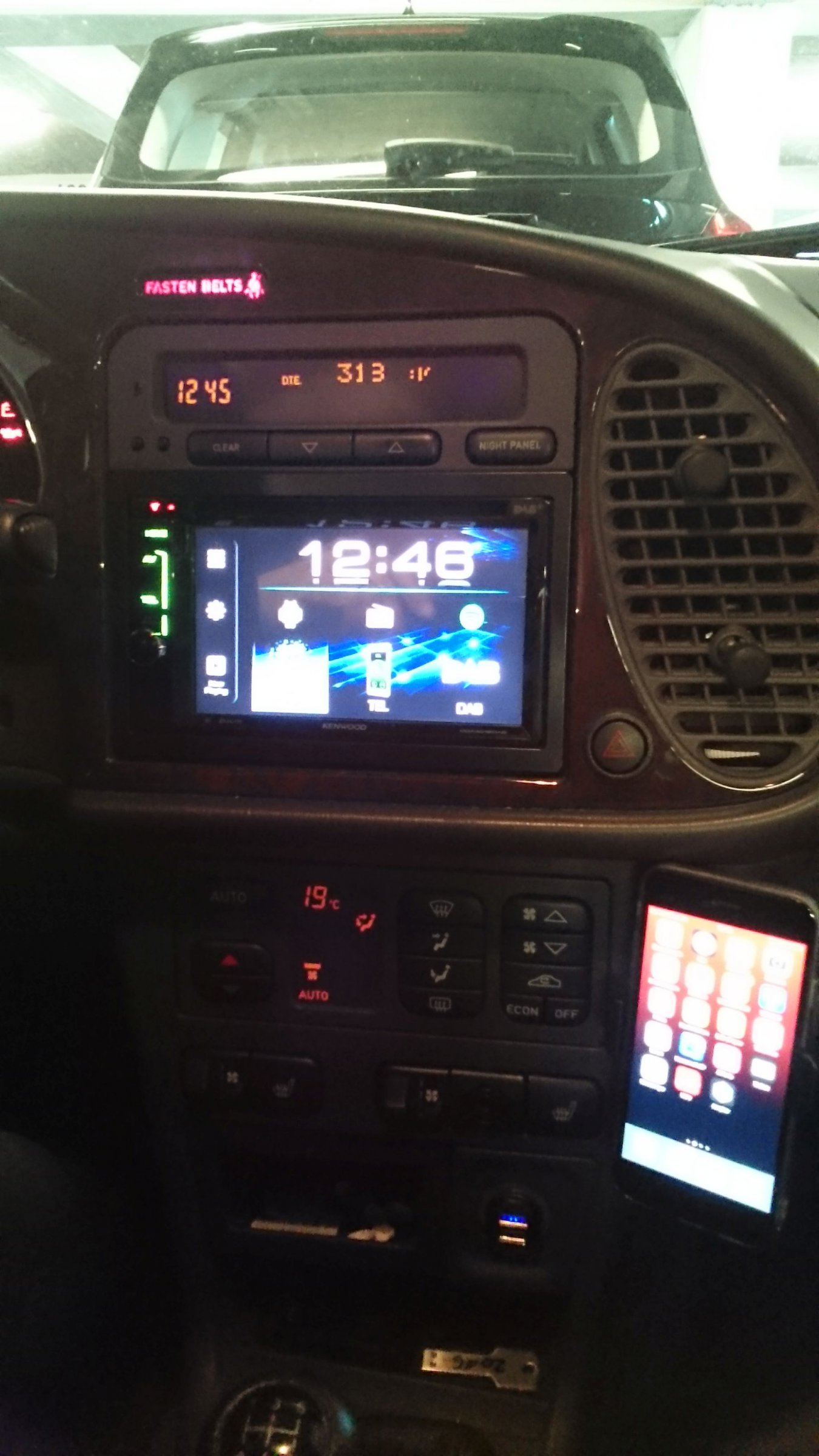

Falls es irgendwann irgendwen interessiert. ;-)
Soe sieht es bei mir ausDSC_0031.thumb.jpg.c27dccca20d10c8463c50244689a84a1.jpg
