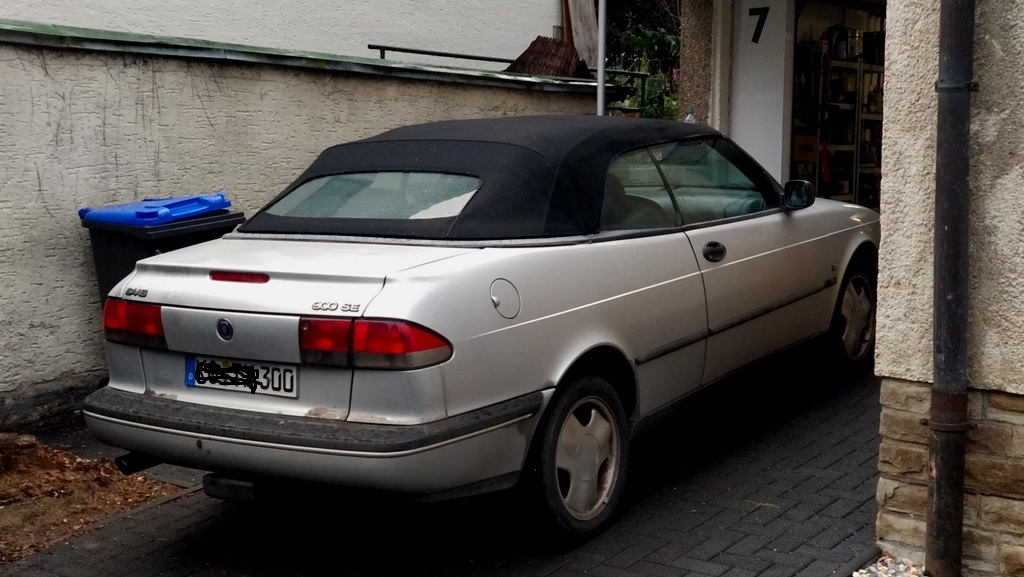

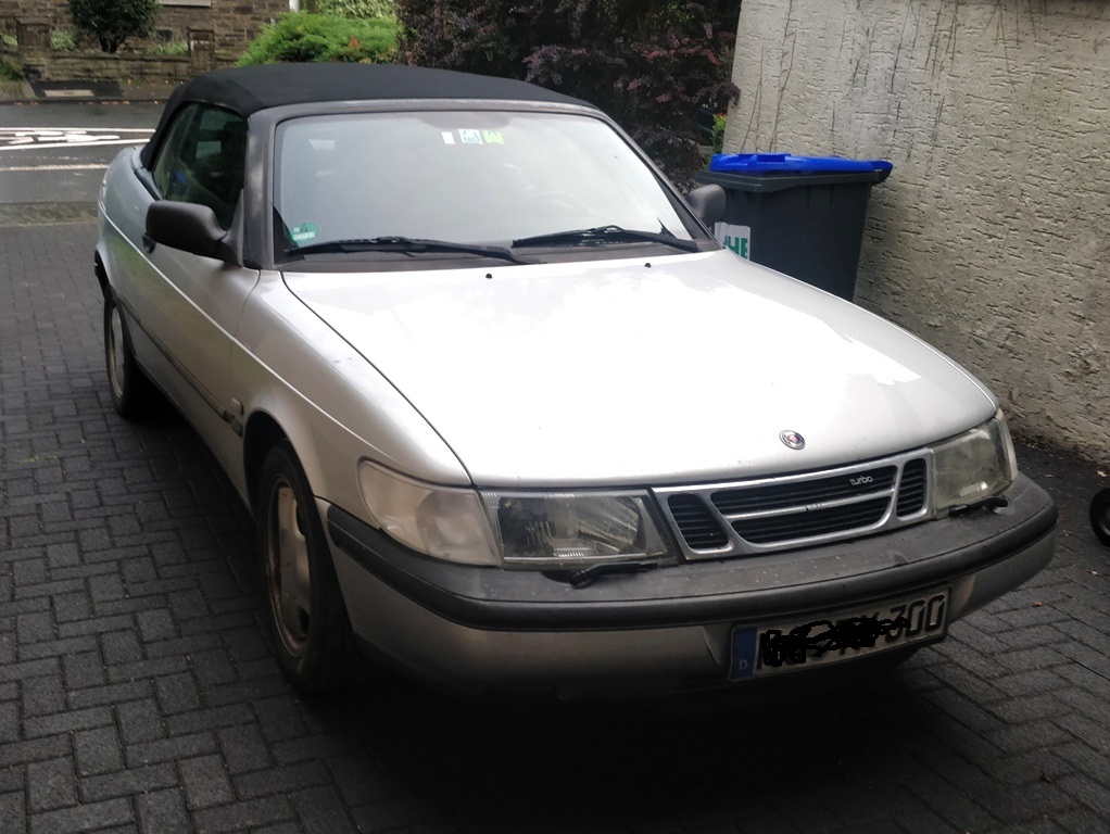

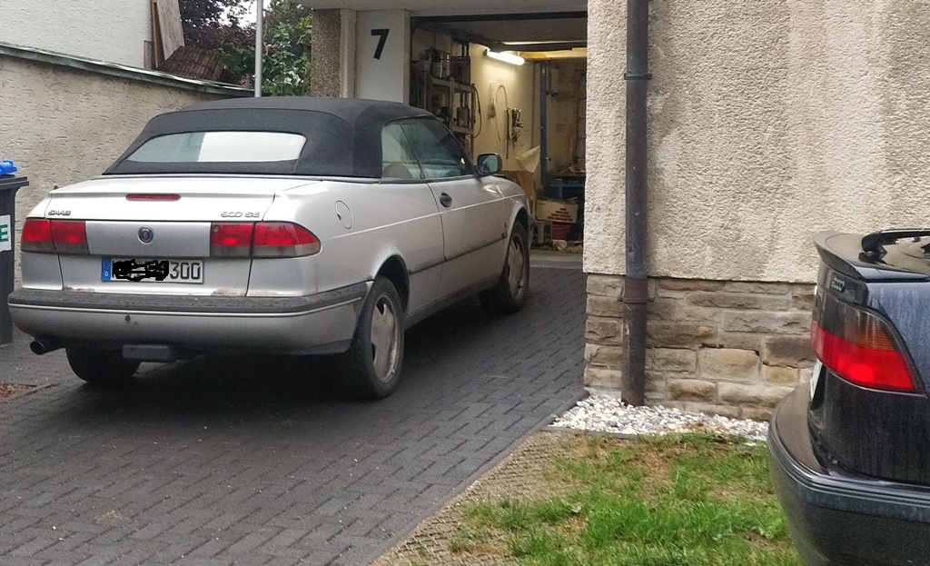

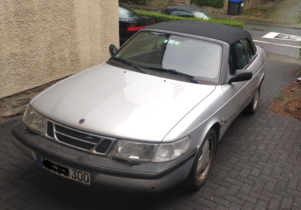

Und für den [mention=646]Eber[/mention] wurde ich grad dreckig wie ich bin abgelichtet, Halt ein silbernes 900NG Cabrio des ersten Jahres.
1.thumb.jpg.43c48b6b2aded4ce0febe41411220308.jpg 2.thumb.jpg.b25ce1eff23cfadd03850c7b82a53488.jpg 3.thumb.jpg.ccd16d19b96fdb83d9294f3b07ab5391.jpg 4.thumb.jpg.3b4dab18ee452c3703cf7604f5a785fc.jpg
das beste zum Schluß, das lässt erahnen wie mein Blech aussieht:
Oliver war vor 6 Jahren schon davon beeindruckt, ich hab es dann mal so gelassen.
Die mit Abstand geilsten Felgen für den 900 NG!
Sicher Geschmackssache, war ab Werk so.
Oliver und Tina hätten es sicher nicht bestellt.
Ausnahmsweise darf ich aber bleiben wie ich bin.

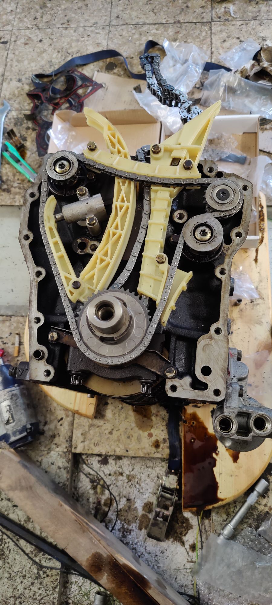

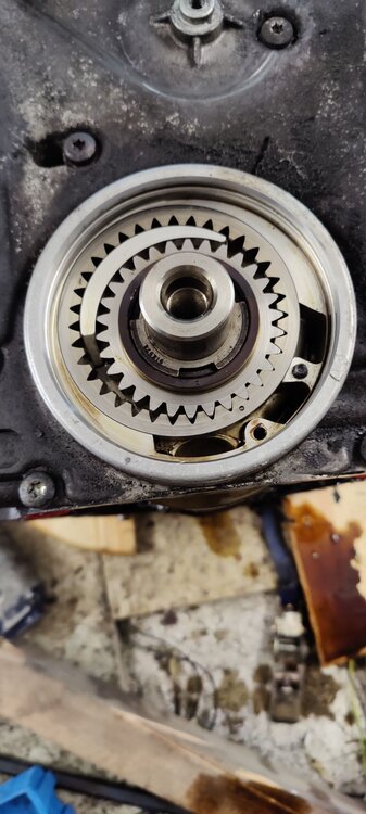

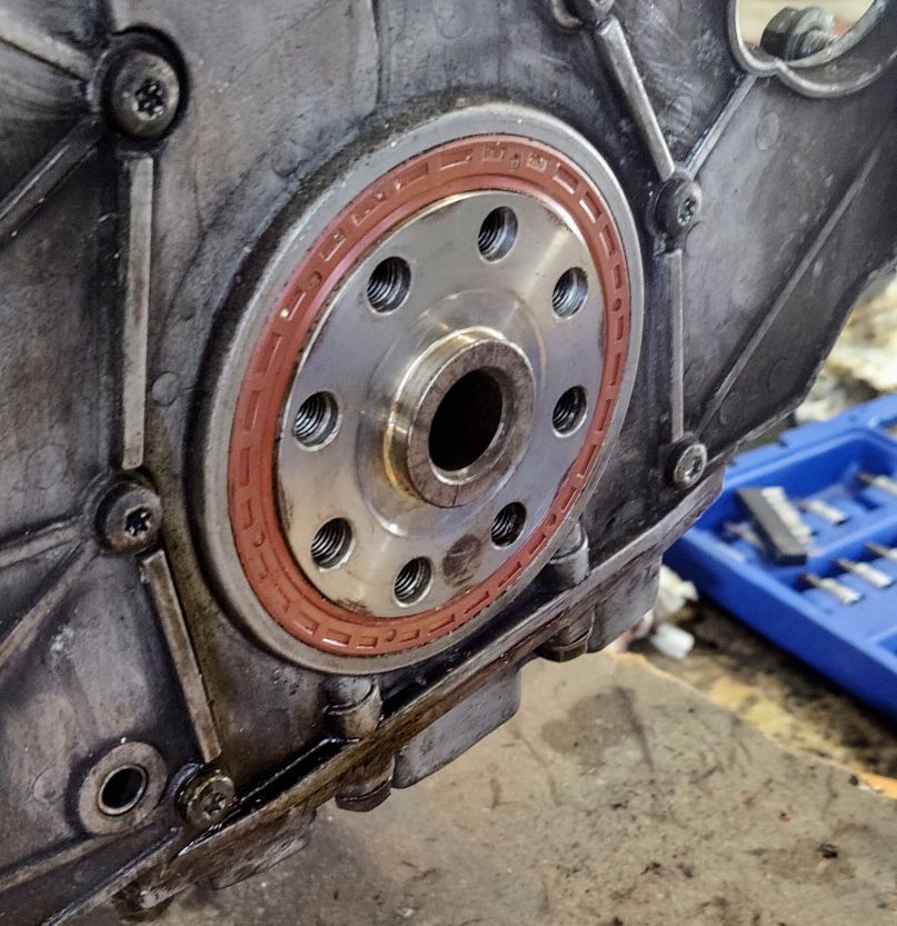

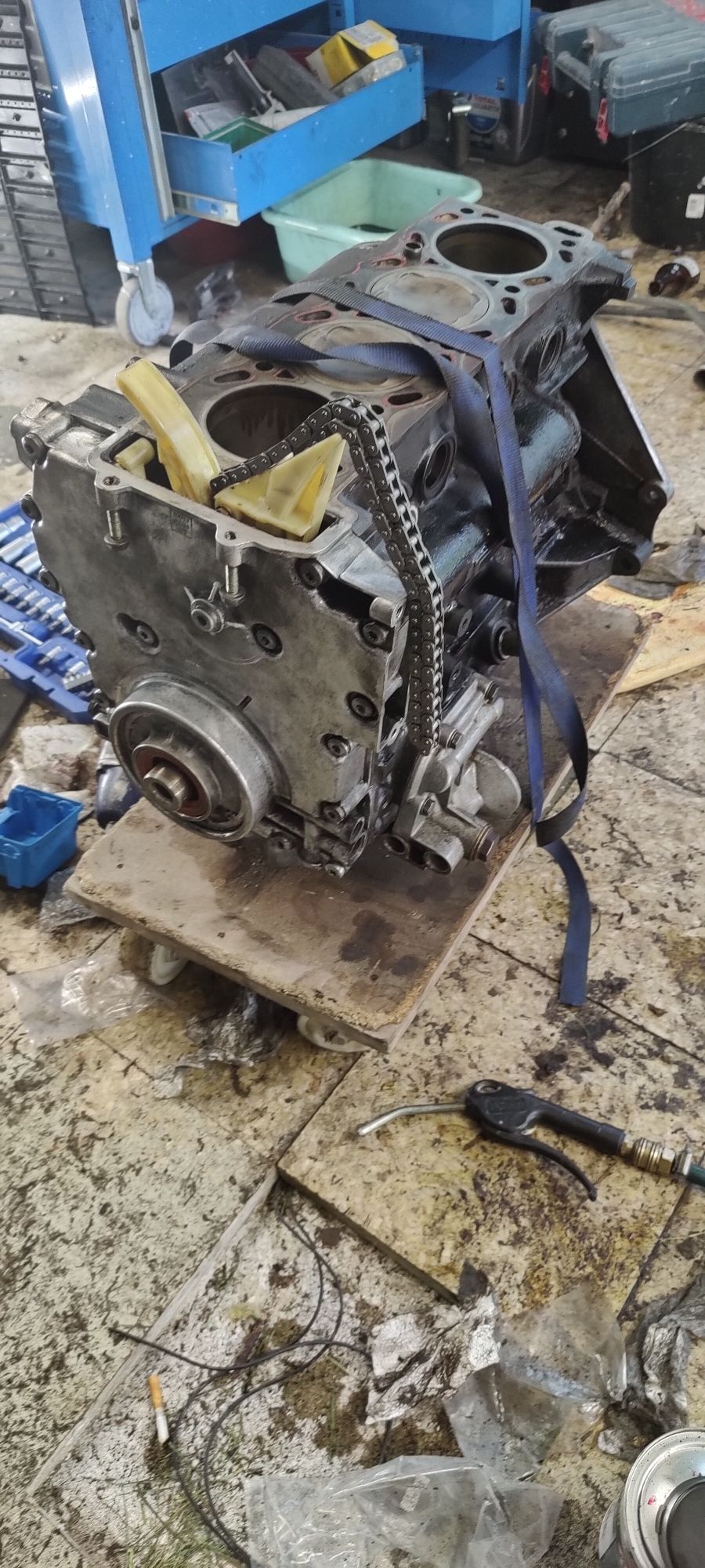

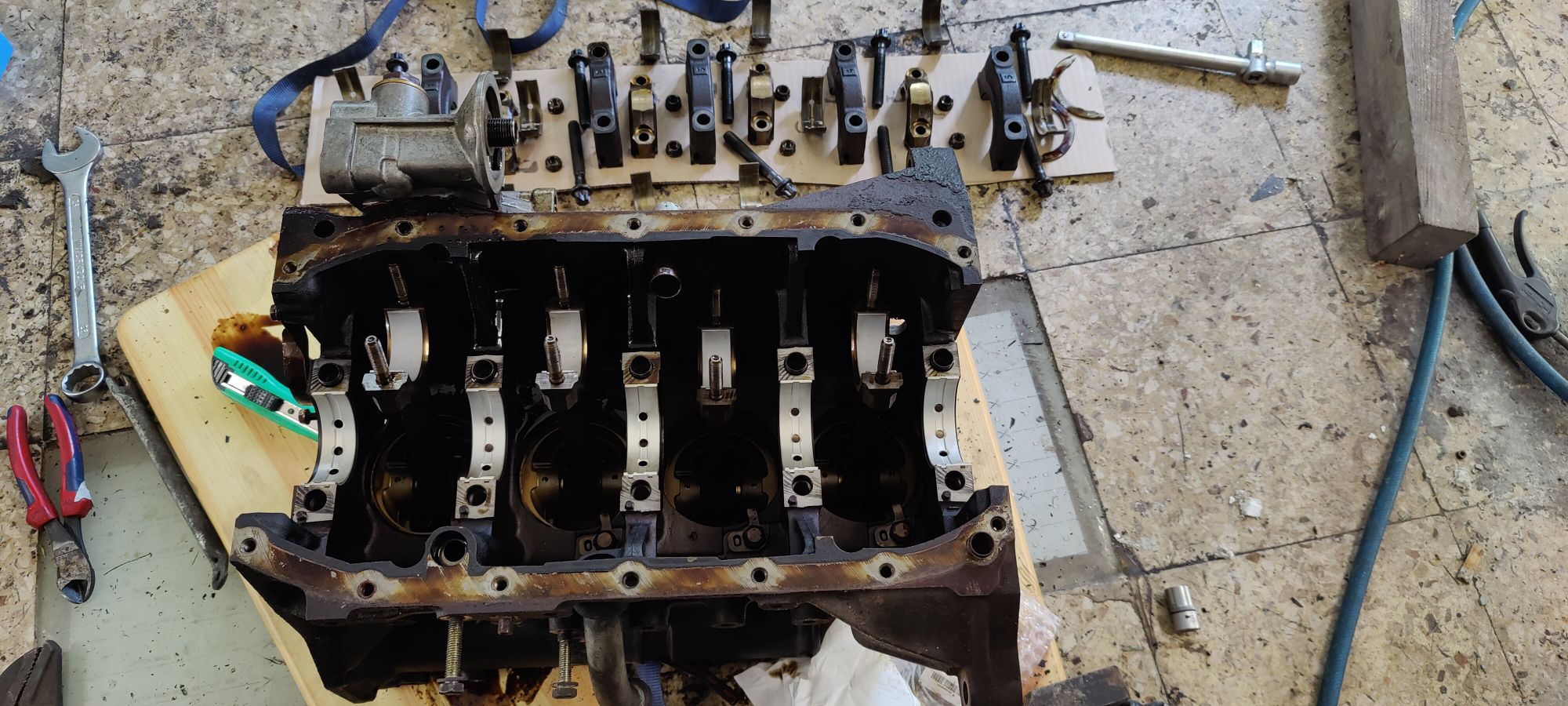

Anderem hat einen beginnenden Pleuellagerschaden bei 430Kilokilometern.
Er ist damit gerade frisch durch AU/HU, und bekommt jetzt Motorzeitig das volle Programm.
Habe da noch nen Motor, der nach Kettenkur und und Beilagering darein wandert.
Leider bin ich nicht in der Lage den jetztigen Besitzer davon zu überzeugen daß Fahrzeug stehen zu lassen, er fährt ihn zu gern.
Hoffentlich macht es die Welle mit, währe schade drum.
Autokorrektur, lässt das z und kennt keine Neulagerung:redface:
Fast fertig, bald Einbau.
IMG_20210515_122241_compress53.thumb.jpg.4d2e63f0dfeab60973de727a292d419b.jpg IMG_20210515_182917_compress95.thumb.jpg.7ce41b490bdf3b0a572868ecdcf01cd0.jpg IMG_20210515_182905_compress82.thumb.jpg.007869ce73608120d1f25b2ed380b1cc.jpg IMG_20210515_163442_compress89.thumb.jpg.042f00c5d527b5886246eb1d4db77f07.jpg IMG_20210515_161452_compress72.thumb.jpg.d3af651e7b90ede3db7fb133492c4f22.jpg
Da habe ich bisher nie Probleme gehabt.
Ich habe dazu bisher aber auch immer die Platte in der Hand gehabt, ihn da eingepresst und dann vorsichtig mit nem Holzspartel montiert.
Wird auch jetzt gut gegangen sein.

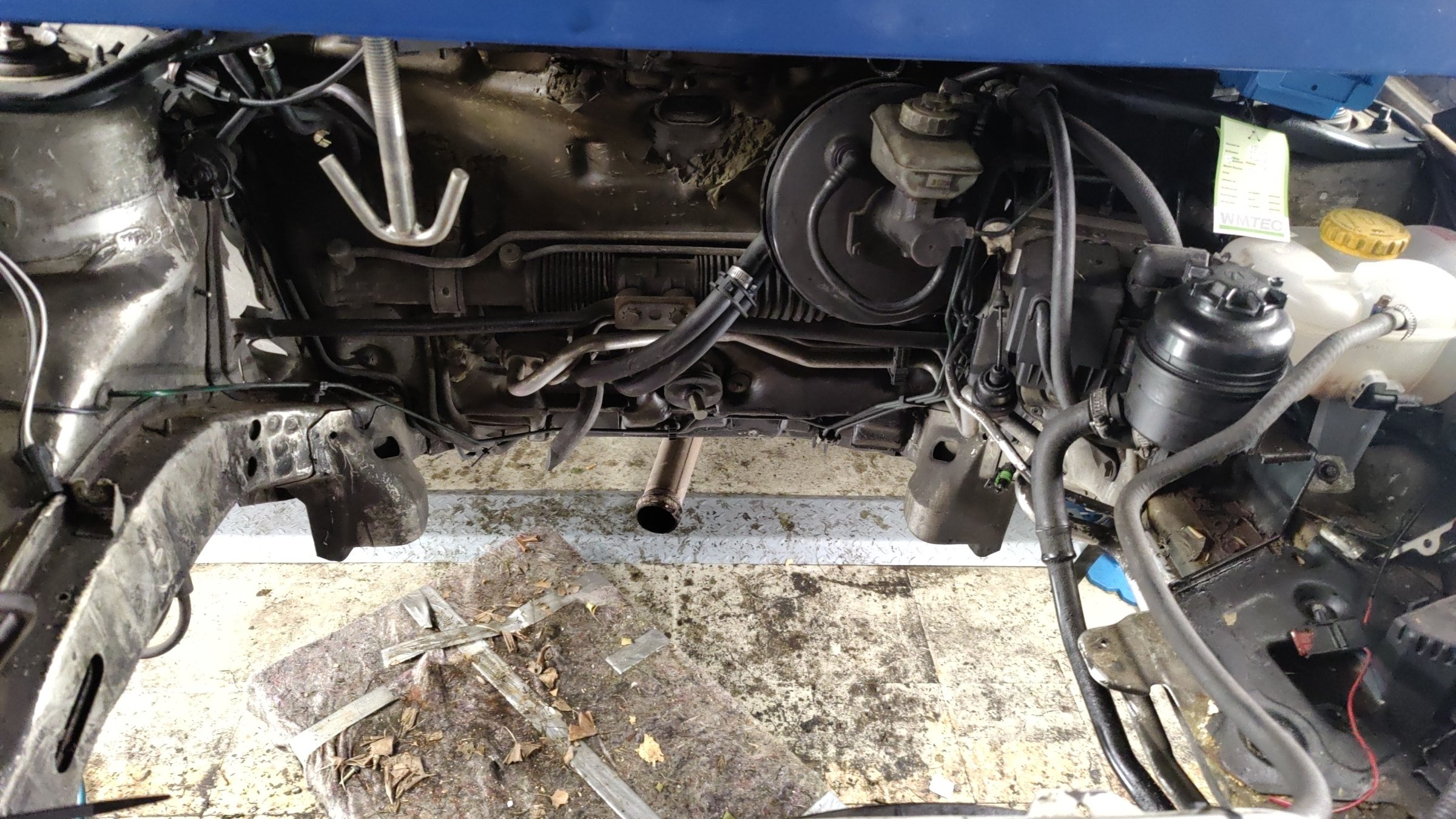

hab Mal getestet wie es geht, den Antrieb und den Hilfsrahmen getrennt zu entnehmen, geile Sache das ;-)
Nach 2 Stunden waren Antrieb und Rahmen separiert draußen.
