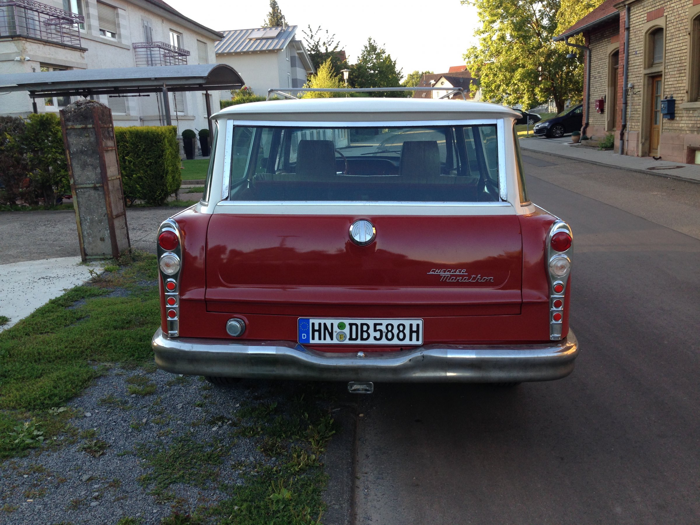

Macht nur ansatzweise Sinn, falls die Scheibe überhaupt nicht mehr zu bekommen ist.
Bei der versenkbaren Heckscheibe dieses Exemplars konnte ich die Kratzer etwas (!) mildern, vorhanden sind sie immer noch.
