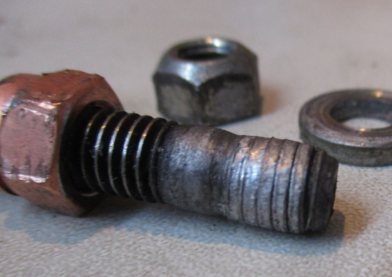

Auch bei so einfachen Dingen wie Stehbolzen kann man ins Klo greifen - bei diesem von Skandix hatte die Mutter das Gewinde vom Bolzen runtergezogen...
...also nicht auf Teufel komm raus billig einkaufen!

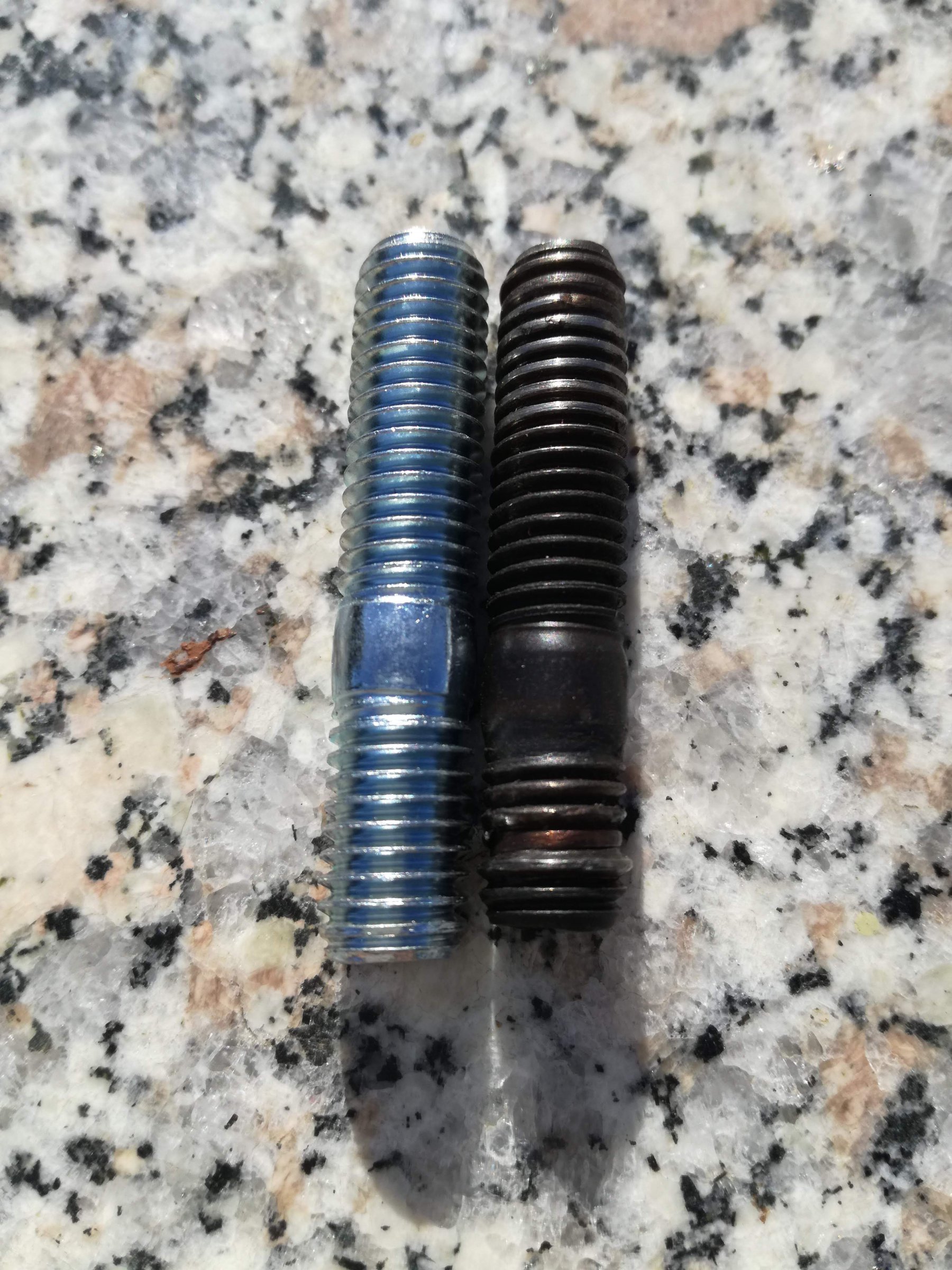

Lader ist drin, neue Stehbolzen sind verbaut.
Sie haben eine leicht andere Aufteilung der zwei Gewindebereiche und sind insgesamt etwas länger, jedoch passt das trotzdem noch sehr gut.
Stückpreis ist 20 Cent inklusive MwSt, Hersteller Febi Bilstein.
Ich würde mich freuen, wenn hier irgendwann mal jemand ggfs. noch besser passende Teile findet und die Teilenummern hier postet...
[ATTACH=full]166666[/ATTACH]
[mention=800]patapaya[/mention] welche waren das? Art Nr. 1017733 ?
die habe ich bekommen, allerdings nicht im Saab Karton bzw. unverpackt, sondern im Skandix Tütchen... hab jetzt bischen bammel die einzubauen..
da die Krümmerbolzen ALLE super rausgingen, möchte ich das Risiko irgendwie nicht eingehen :rolleyes:
Die Gewinde der alten Bolzen habe mit nem Schneideisen gereinigt, die normale M8er geht drauf wie Butter..
Das war damals Artikel Nr. 1003782 (Stehbolzen für Abgaskrümmer).
Zu der Meldung an Skandix damals habe ich leider nie eine Rückmeldung bekommen.
Inzwischen habe ich aber schon einige Stehbolzen von Skandix ohne Probleme verbaut.
