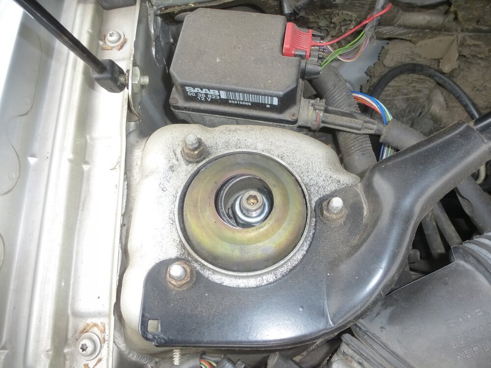

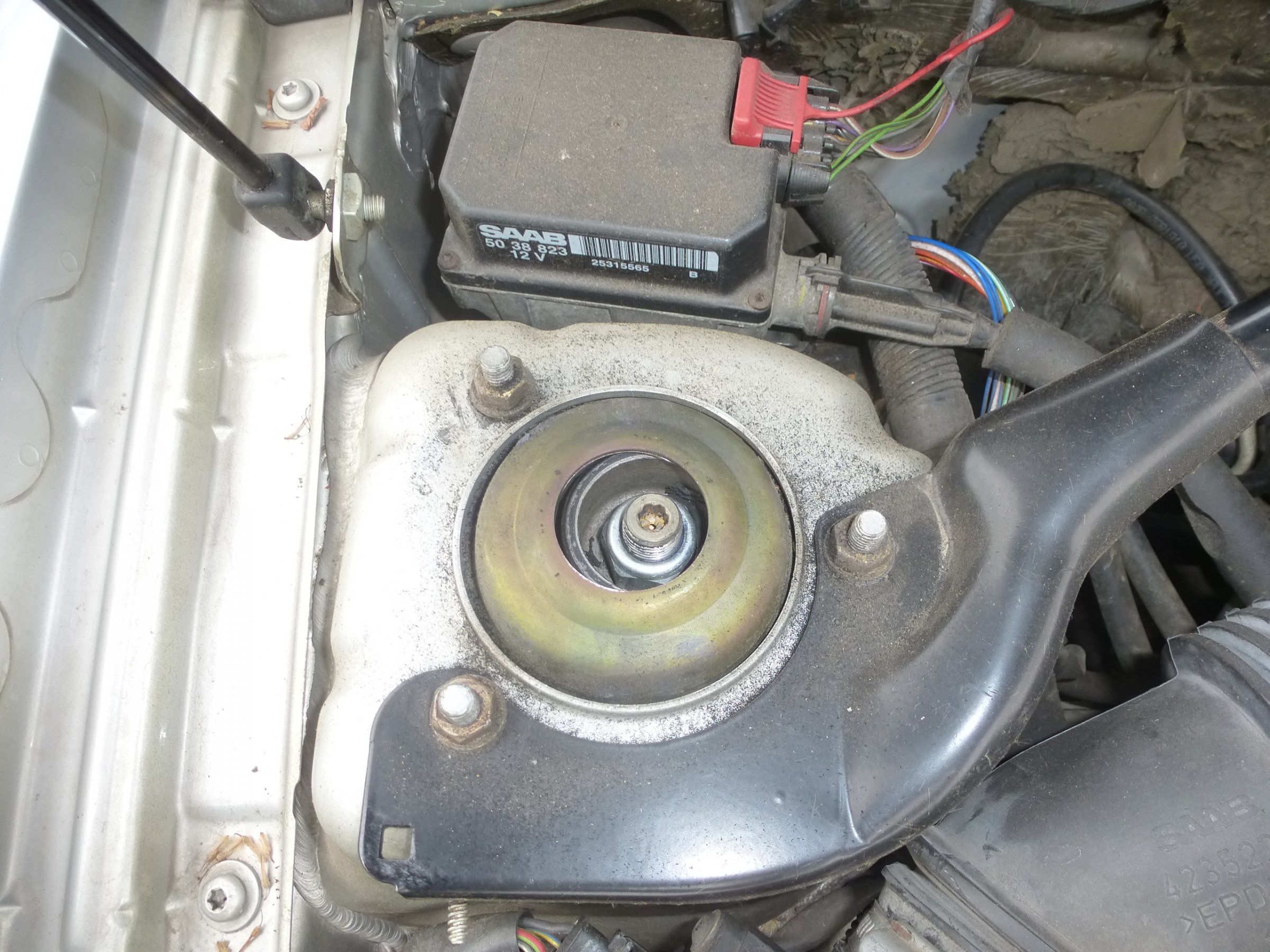

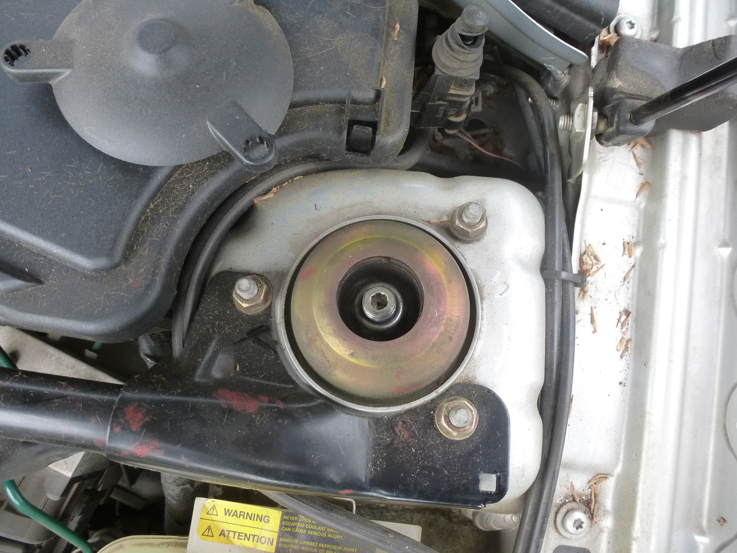

Okay, nochmal ein großes Dankeschön für die vielen Hinweise. Zwischen Arbeitsschluss, Kinder wegbringen, Kinder holen und Einsetzen der Dunkelheit war es noch nicht möglich viel davon abzuarbeiten. Aber ich konnte schon mal den "Wagen aufschaukeln und obere Stoßdämpfer/ Federbeinbefestigung beobachten" durchführen. Und das war gleich ein voller "Erfolg". Okay, das hätte ich schon längst mal machen können, wir haben aber halt immer nur von "unten" geguckt, gedrückt, gezogen und gemacht. Ich hänge mal zwei Bilder an. Einmal linke Seite (Fahrerseite): sieht normal und zentriert aus und macht auch keine Geräusche. Dann die rechte Beifahrerseite: Man sieht sofort eine Dezentrierung, die beiden Teile schlagen beim Aufschaukeln aneinander, was mit Sicherheit den größten Anteil der Klopf und Klappergeräusche verursacht. Man sieht auch deutliche Spuren von Gummiabrieb. Der Schaden kann also erstmal auf die Vorderachse verortet werden (entgegen meinen ersten Vermutungen und der "gefühlten" Geräuschrichtung.
Ich werde mir das am Montag (Urlaub) genauer ansehen und das ganze Federbein ausbauen und zerlegen. ich melde mich dann wieder.
Ja, das ist Blickdiagnose!
Aber gräme dich nicht, mit der Ortung von Geräuschursachen tu ich mich auch immer wieder schwer, z.B. auch bei der Seitenlokalisierung von Radlagergeräuschen.
Der Rest ist dann jetzt ja nur noch Fleißarbeit... :smile:
Ich denke, da gibt's nicht mehr viel zu schauen. Wenn du die Teile (Domlager, oberer und unterer Federteller, Rollenlager, neue Sicherungsmuttern für alle Gelenke) heute bei Skandix bestellt, hast Du sie erfahrungsgemäß am Samstag oder spätestens Montag. Wenn Du links gleich mitmachst, bist du mit unter 200,- € und in 4-6 h bequem damit durch.

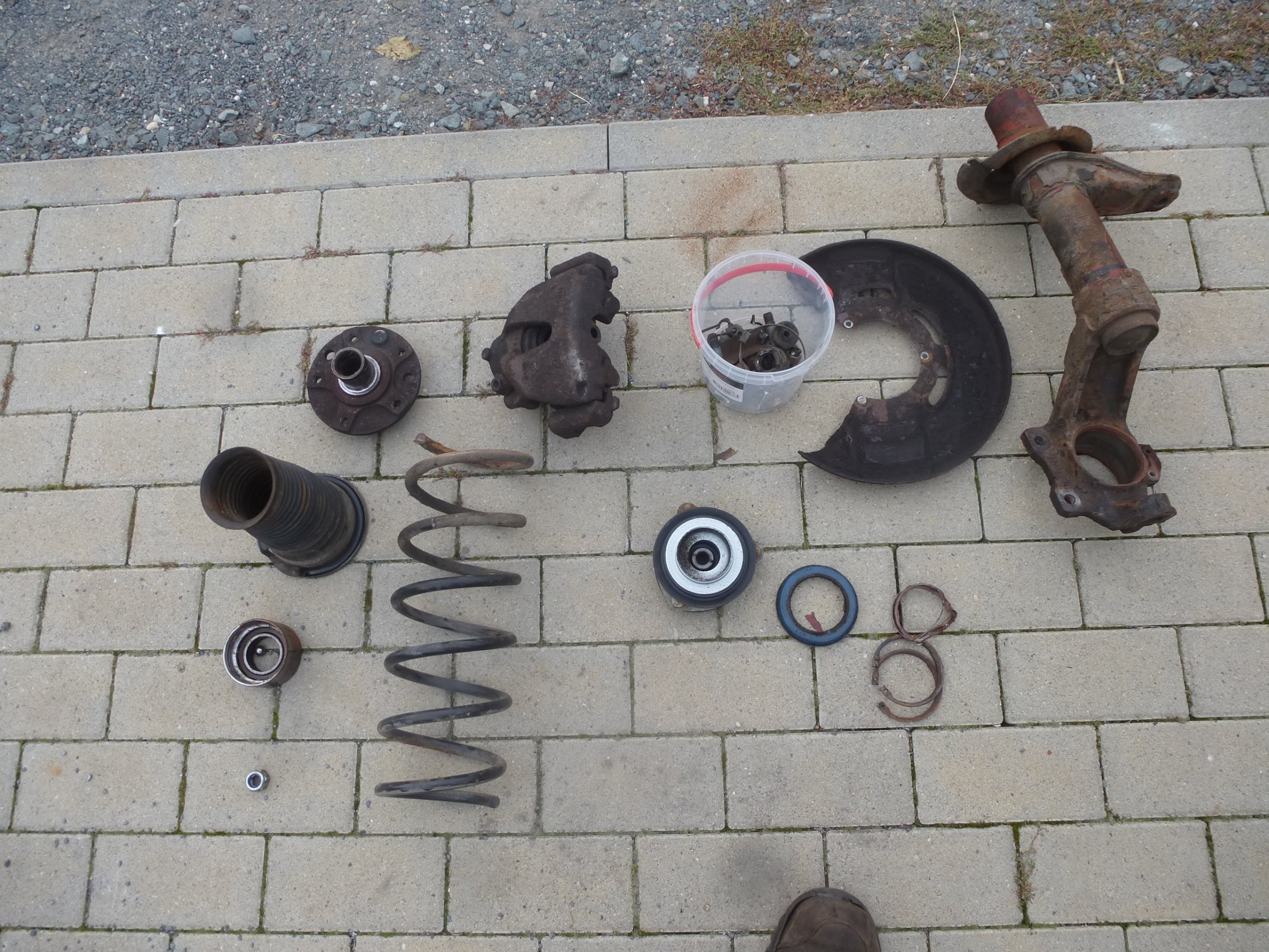

Oh Man, wer hat behauptet 4 bis 6 Stunden für beide Seiten? habe den ganzen Tag gebraucht um eine Seite auszubeinen, die andere lass ich wo sie ist. Entlüftungsschraube am Bremssattel abgerissen, die drei Schrauben vom Bremsschild = Inbus rund musste ich ausbohren, Orientierungs-Pin am Plastehalter für den ABS-Sensor abgebrochen. Schnauze voll für heute. Das Lager noch rausgewürgt - war zwar noch so lala aber wenn schon alles auseinander ist, mache ich das gleich mit.
Das Domlager also der Gummiteil war komplett auseinandergerissen und klapperte nur noch ineinander rum, das Wälzlager vom Domlager war noch i.O. - mach ich aber auch gleich neu. Mal sehen wann es weiter geht - will den ganzen Quatsch morgen zum Sandstrahlen bringen (scheint überall noch genug Fleisch da zu sein) und bin dann davon abhängig wann ich die Teile zurück bekomme. Außerdem muss ich noch den Lagersatz bestellen. Überlege, ob ich auch gleich noch das Bremsschild erneuere. Hoffe mal, dass es die Teile noch gibt.
