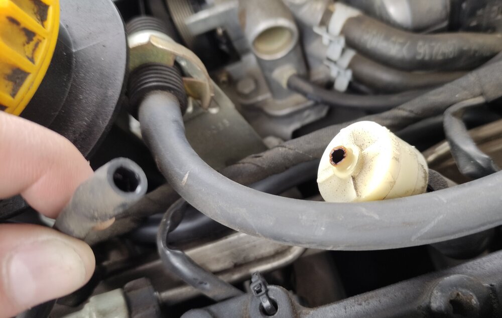

Heute habe ich mir die KGE noch mal vorgenommen….. Und dem Rückschlagventil zwischen Ventildeckel und große Klappe, Und siehe in einem schwachen Moment hab ich es wohl verkehrt rum eingebaut, Asche auf mein Haupt.
Zwar bin ich noch nicht sicher dass damit das unregelmäßige Bläuen beim Starten verschwunden ist. Aber meine Erklärung: Durch den erhöhten Kurbel-Gehäusedruck, der nicht entweichen kann, wird Öl auf anderem Weg herausgedrückt.
Dazu gibt es im WIS einen -nmA gleichbedeutende- Hinweis zu dem verstopfen Öllabyrinth im Ventildeckel…… das zum Bläuen führen kann.
Naja, der erhöhte Kurbelgehäusedruck entsteht eher weil Dir der Ladedruck das Kurbelbehäuse aufbläst wenn das Ventil falsch rum montiert ist. Dass dad Saugen bei geschlossener DK nicht mehr funktioniert ist da eher schon ein Nebeneffekt.
ich hatte nicht geschrieben woher der Druck stammt….

Hat jemand ein Bild wie herum dieses Ventil eingebaut werden muss ?
auf dem weißen Ventil ist ein Pfeil, der muss Richtung Drosselklappe zeigen…..

Also mir ist gerade aufgefallen, dass der Anschluss vom Ventil altersbedingt zerbröselt ist...IMG_20211006_144120.thumb.jpg.4255dca2ddc63f5a4152cdf7bea9ef73.jpg
