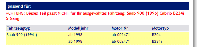

Ich war kurz davor, mir den Satz auch für meinen 900II zu bestellen, weil bei dem auch der 900II angegeben - und den gab es definitiv nicht mit B2x5...
Interessant ist da der Hinweis, wenn ich mein Cabrio auswähle:
Also kein 2x5 - und trotzdem nicht passend...
