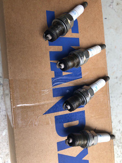

Zündkerzen sehen perfekt aus. Da muß ich meine Vermutung und Behauptung mal zurücknehmen. Steuerzeiten sind anscheinend, trotz alter Steuerkette soweit in Ordnung.
WAS ist also passiert??? Zündkassette ausgebaut, Kerzen ausgebaut...alles wieder eingebaut.
