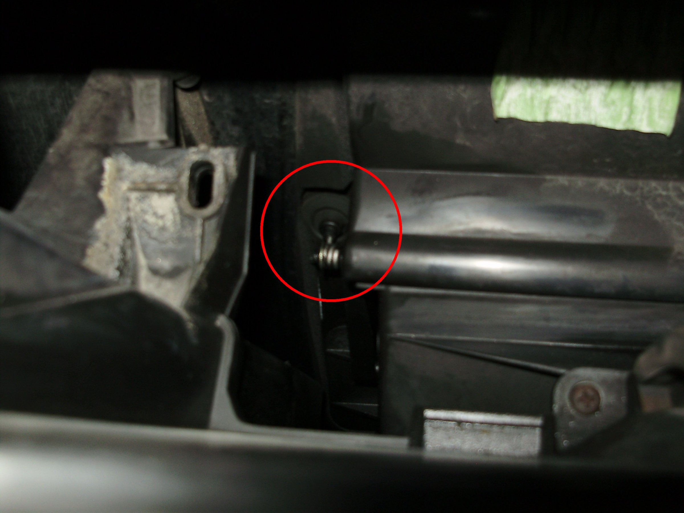

Ich habe aber auch unter dem Aquarium das Gestänge des Stellmotors beobachtet, während jemand die Umluft manuell ein- und ausgeschaltet hat. Dabei hat sich nichts bewegt. Das Gestänge bleibt in folgender Stellung (siehe Bild).
https://www.saab-cars.de/gallery/photos/11056/
Ich habe etwas verwechselt. Was ich im Aquarium beobachtet habe, ist der Heizungsstellhebel. Dieser bewegt sich erst, wenn ich auf LO stelle. Bei allen anderen Temperatureinstellungen bleibt er wie auf dem Bild.
