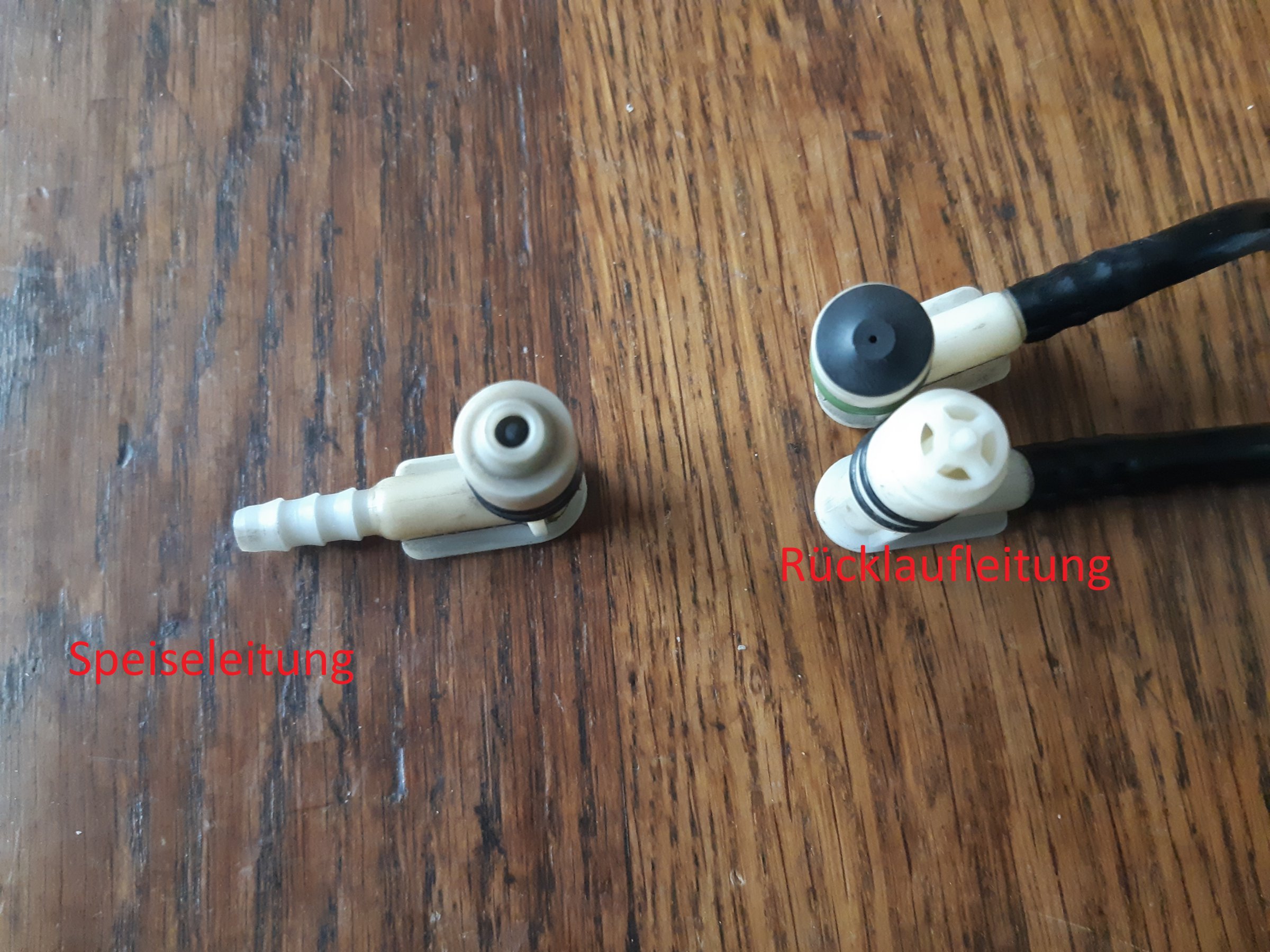

Hier zur Veranschaulichung
Rechts die beiden Versionen für die Rücklaufleitung, links die Speiseleitung.
