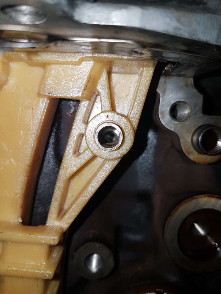

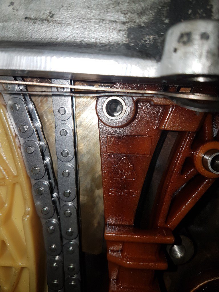

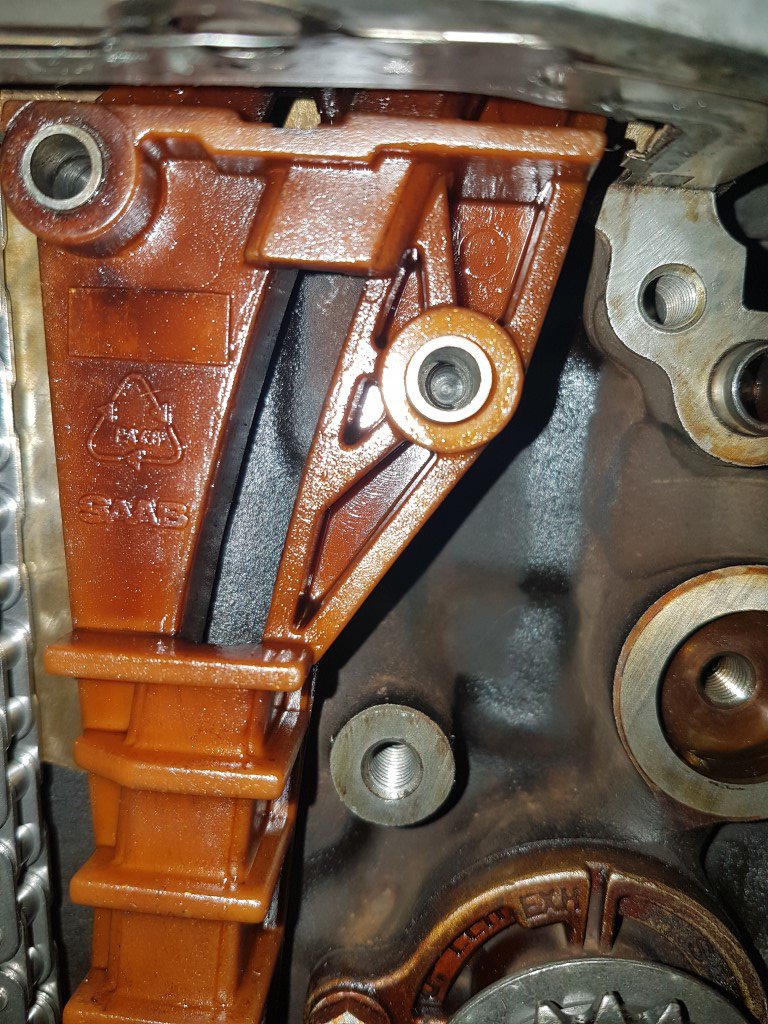

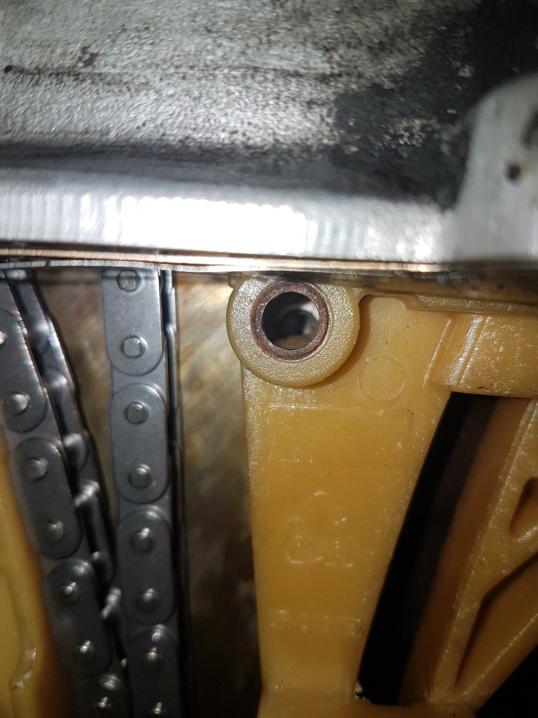

jeweils unten eingeschraubt.
20191010_233128-Kopie(Mittel).thumb.jpg.28f9a31a0fd16100e8567dd8f39efb42.jpg 20191010_233141-Kopie(Mittel).thumb.jpg.c3a3a51381bbe38736c12131ad4bbfad.jpg
20191010_233334-Kopie(Mittel).thumb.jpg.8a4a50c1382a843a396a7f729956ab23.jpg 20191010_233317-Kopie(Mittel).thumb.jpg.33d1eb563fb9312f936e68703ca214fd.jpg
