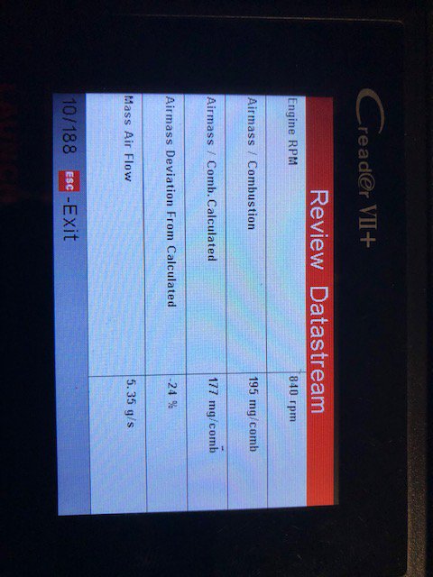

Hier mal ein recht typischer Screenshot:
die 195 mg/str passen ja zu den 5,35 g/s.
Wie der Tester aus (177-195)/177 = -10,2% oder (177-195)/195= -9,2% allerdings -24% Abweichung errechnet, bleibt ein Rätsel. Was zur Ursprungsidee zurückleitet, dass die Berechnung auf dem Tester einfach fehlerhaft ist.

Dass der Wert nicht von der T7 stammt sondern vom Tester berechnet wird, ist natürlich elementar. Damit ist endlich auch geklärt, warum er diese ‚Irrelevanz‘ hat. :top:
