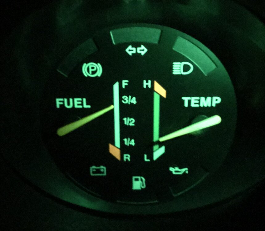

Mit dem Blinker...wird nur mit einem neuen Relais alles wieder funktionieren.
Der Blinker geht wieder, auch die Innenanzeige blinkt nun kontinuierlich beim Blinken. Eine Blinkerbirne war defekt. Nach Austausch des Birnchen war alles wieder gut. Ich hoffe es bleibt auch so.
Stefan
Der Blinker geht wieder, auch die Innenanzeige blinkt nun kontinuierlich beim Blinken. Eine Blinkerbirne war defekt. Nach Austausch des Birnchen war alles wieder gut. ...
Das Leuchtmittel ist doch immer der erste Verdächtige :cool:
