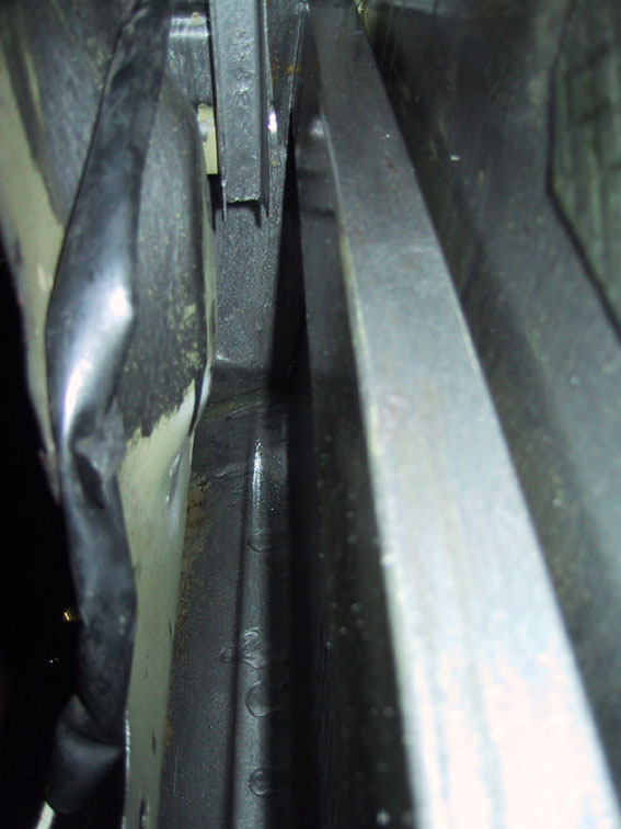

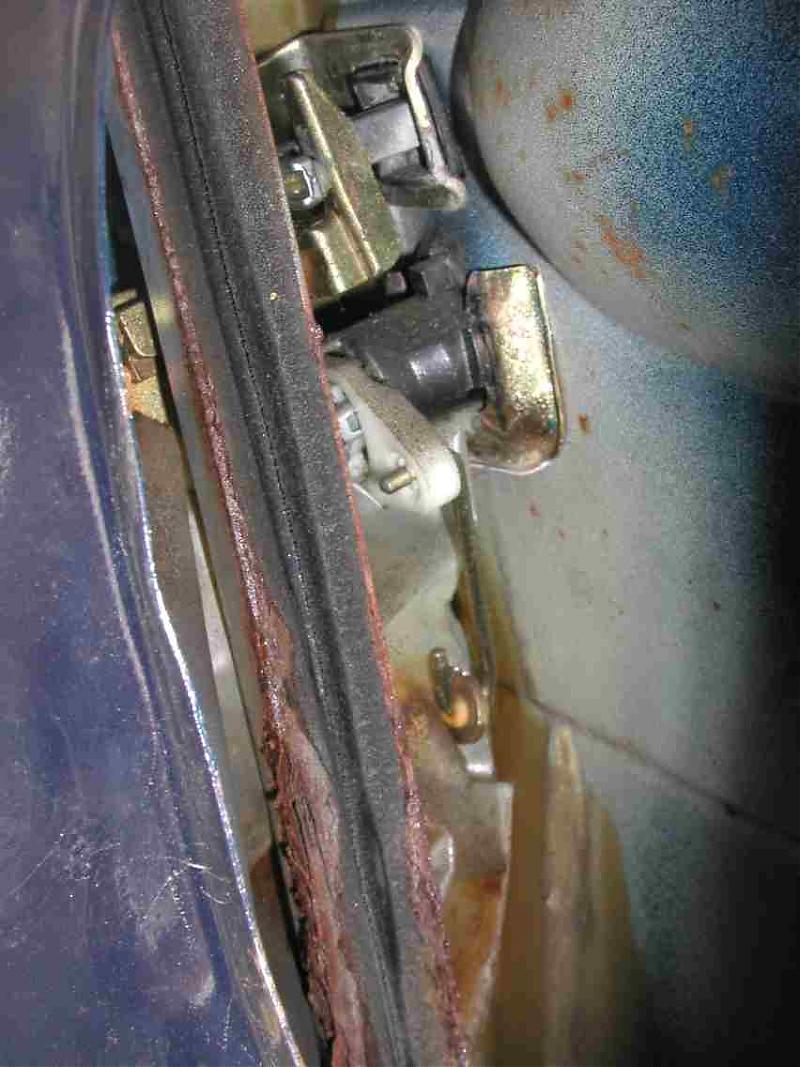

Zum Thema Rost und Türen kann ich jetzt auch was beitragen. Habe kürzlich mal die Türverkleidungen abgebaut um den relativ schwergängigen Fensterhebermechanismus einzusalben. An so schlimme Sachen wie Rost habe ich zu dem Zeitpunkt noch gar nicht gedacht. Schliesslich ist mein 93er Bolide noch einer der jüngsten seiner Art, und die paar kleinen Bläschen an den Ablauflöchern, kein Grund zur Sorge...pah....
Und dann hat mich fast der Schlag getroffen, als die mich die rote Beulenpest mit fiesem Hohnlachen aus den dunklen Tiefen des Türinnenraumes begrüsste.:eek:
Ich habe dann die Waffe zum Kampf erhoben (Dremel) und den gröbsten Rost entfernt, mit Rostprimer grundiert, überlackiert und anschliessend alles mit Hohlraumspray geflutet.
Am schlimmsten betroffen waren jedoch die Führungsschienen der Scheibe - komplett Blätterteig. Da war mir auch klar, warum die Scheiben so schwer zu kurbeln waren...
Bilder folgen
Blick in Richtung Türschloss
