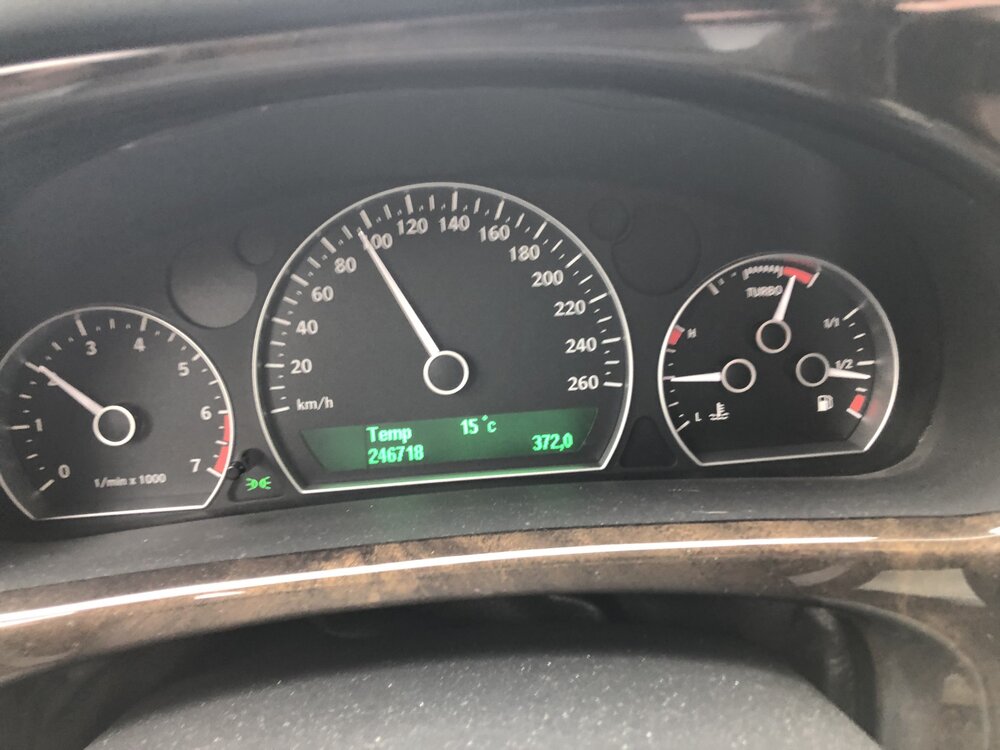

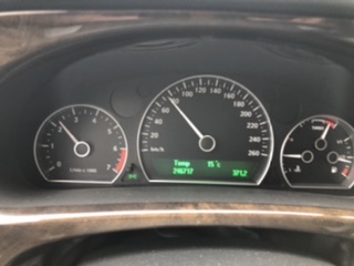

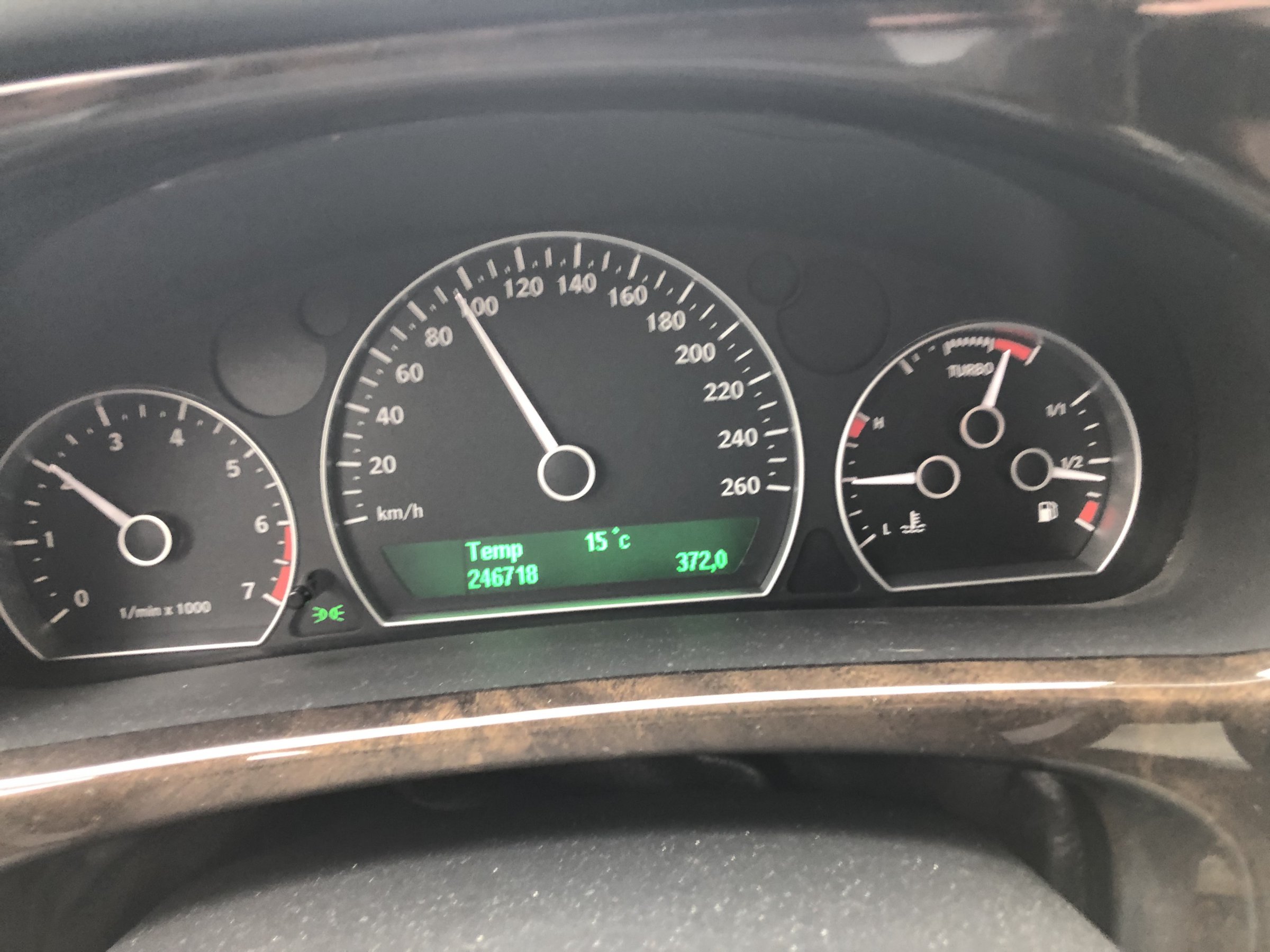

Die 'Turbo'-Anzeige zeigt die Masse der verbrannten Luft*Sprit, ergo 'nur' eine Ableitung des Ladedrucks. Treffender ist eher, dass sie das Drehmoment anzeigt.
Die Turbo Anzeige zeigt sogar nur die Luftmasse, welche aber auch das sinnvollere Maß als der Ladedruck ist.
Er zieht untenrum auch schon gut, aber bei 3000-3500 drückt er einen quasi mit einem Schub in die Sitze...eben so, wie mein alter 8V Turbo(ohne APC), der erst ab 3000 Umdrehung vollen Ladedruck von 0,8bar anliegen hat und dann wild am Lenkrad zieht:biggrin:
