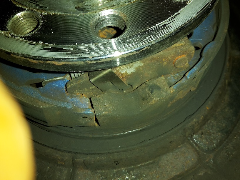

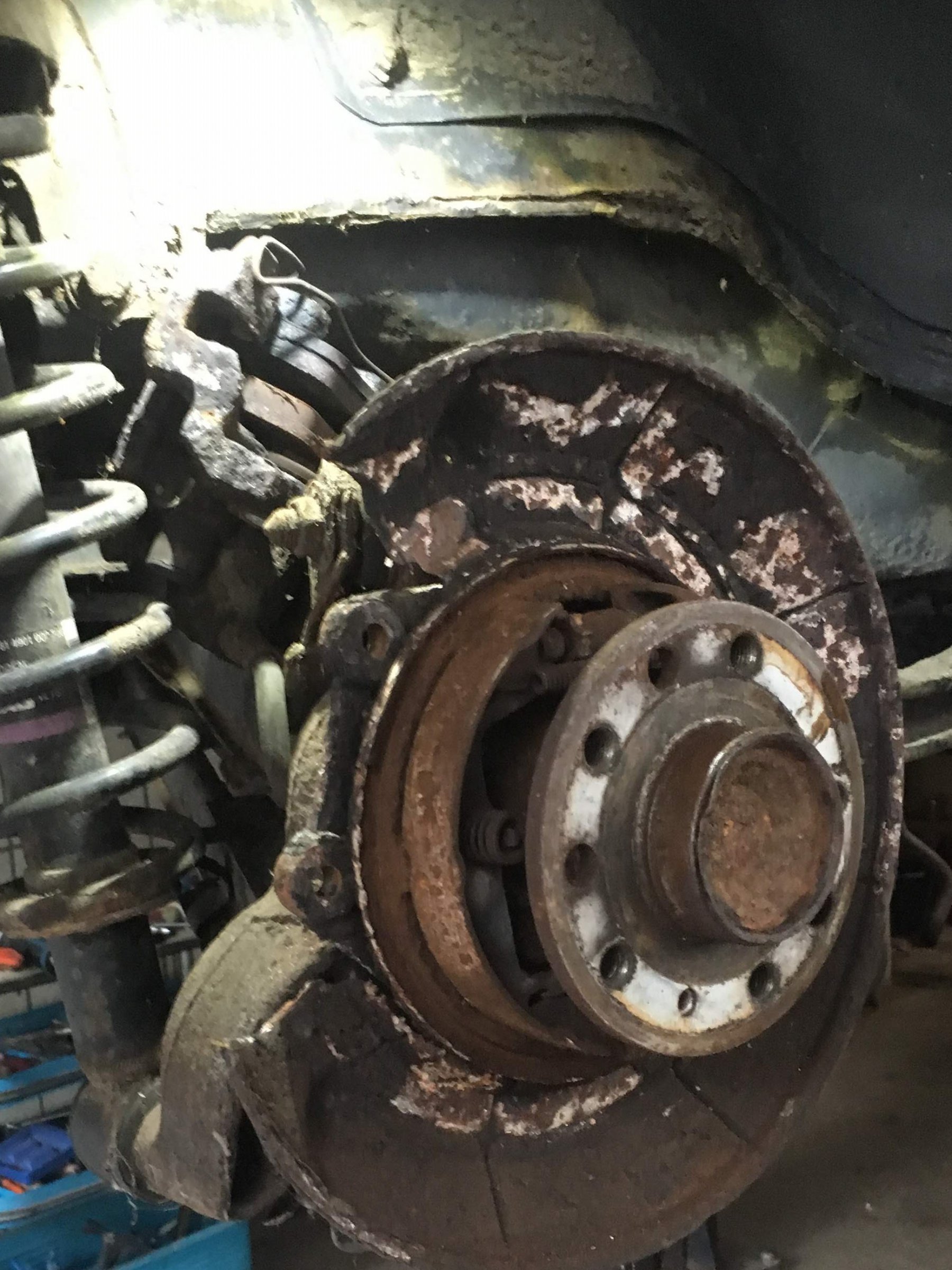

Hallo. Hier ist die rechte Seite zu sehen und man sieht wo das Rändelrädchen sitzt.

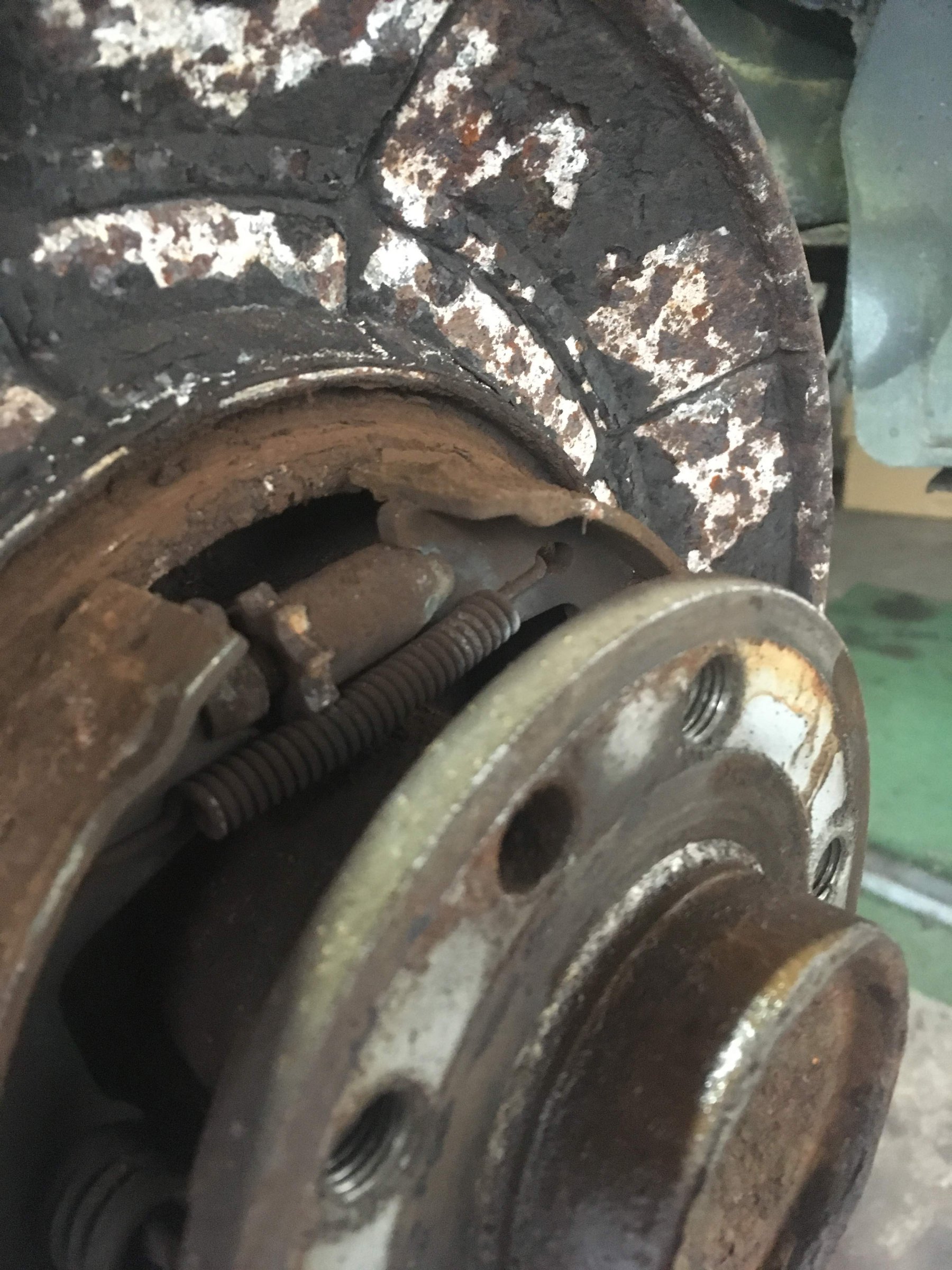

Das Einstellrädchen ist halt immer auf der entgegengesetzten Seite zum Ansatz des Handbremsseils zu finden, und wie schon gesagt, nicht genau auf 12:00. Beim 9-5I ist das also oben, beim 900II unten. Wenn man mit einer Lampe ins größere Loch der Trommel leuchtet, kann man es beim langsamen Drehen gut erkennen.
Dann muss man identifizieren, wie herum der Einstellmechanismus eingebaut ist (das ist in beiden Einbaulagen möglich, also mit dem Gewindeteil links oder rechts, und könnte bei einer früherern Reparatur mal geändert worden sein) - danach richtet sich die Richtung, in die gehebelt werden muss.

Hier muss also 11b nach links auf 11a aufgeschraubt werden, um den Mechanismus zu verkürzen und entsprechend die Backen zurückzustellen. Dazu muss dann das Zahnrädchen 11b von außen durch das Loch mit einem passenden Schraubendreher dem Pfeil folgend nach oben gehebelt werden.
Sitzt der Einstellmechanismus seitenverkehrt, was man durch das Loch ganz gut identifizieren kann, muss man demzufolge nach unten hebeln.

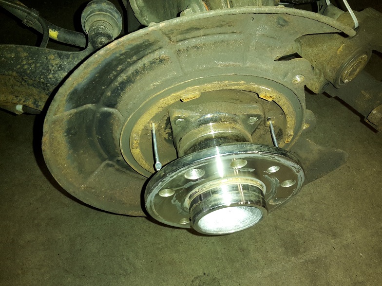

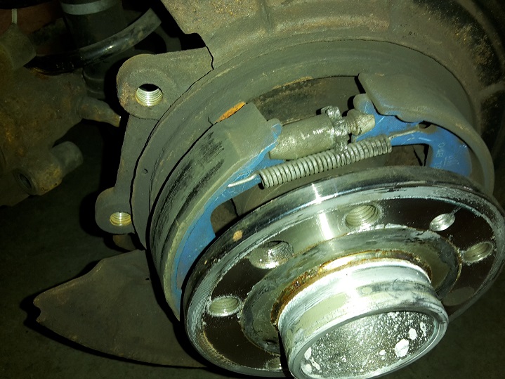

in #3 sieht man ja, dass die Teller hinter der Nabe liegen, bei größeren Trommelbremsen hat man das Problem vielleicht nicht. Da original Saab Teil hat ja so einen um die Ecke gebogen Halter.

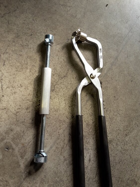

Ich hab mir kürzlich auch das erste zugelegt, aber noch nicht benutzt - bislang habe ich die Tellerchen mit einem Stück Alurohr mit einem provisorischen Griff, mit dem man es gut drücken und drehen kann, durch das Loch in der Nabe gelöst und aufgesetzt. Wichtig ist halt, dass dasWerkzeug vorne rauh genug ist, um die Tellerchen trotz Druck gegen die Feder drehen zu können. Das Alurohr hattte ich deshalb vorne mit rauhem Sandpapier bearbeitet - das prof. Werkzeug hat dafür die Riefen.

Ich habe so eines wie das 1135.
Ob es exakt das 1135 ist kann ich erst im Laufe des Tages schreiben.
Ohne dieses Werkzeug wäre ich vermutlich verrückt geworden.

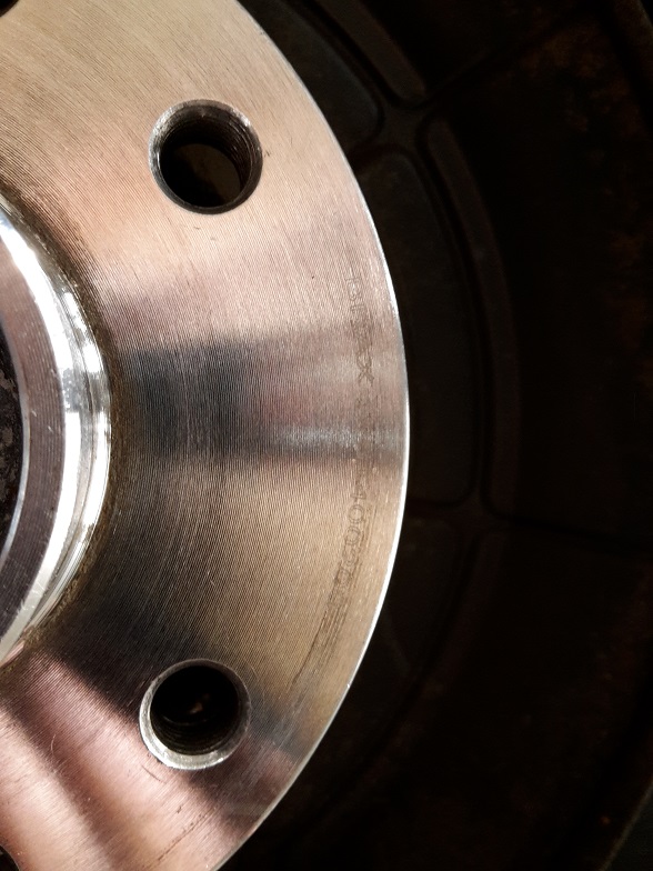

Bilder aus 2016.
Leider kann ich die Nummer auch auf den original Bildern nicht lesen/erkennen.

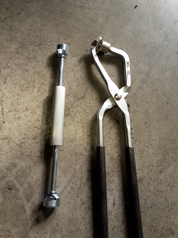

Die Bremsfederzange ist eine BGS 1817.
Ich müsste höchstens heute Abend noch mal nach der Beschriftung auf dem Werkzeug selbst schauen.

Ich hab nachgeschaut, Ich habe das BGS 1135.
Grüße, Uwe
...und das passt nicht durchs Loch? Da muss ich ja doch wieder auf mein altes Alu-Rohr zurückgreifen... :redface:
Bei meinem 9-5 nicht.
Da sind aber hinten auch schon mal neue Radnaben rein gekommen (Vorbesitzer, ich weiß nicht welche und warum).
Evtl. ist da der Durchmesser dieses großen Lochs etwas geringer.
