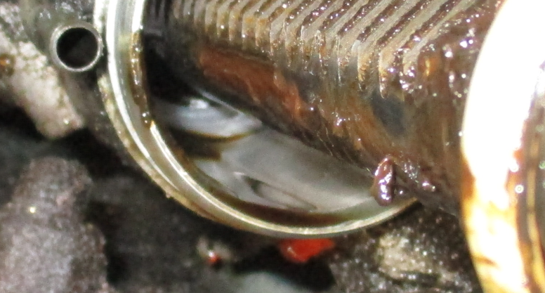

Das mit der Manschette ist schon doof.
Das Schlimmste ist das dusselige Ausgleichsrohr und die Schelle innen.

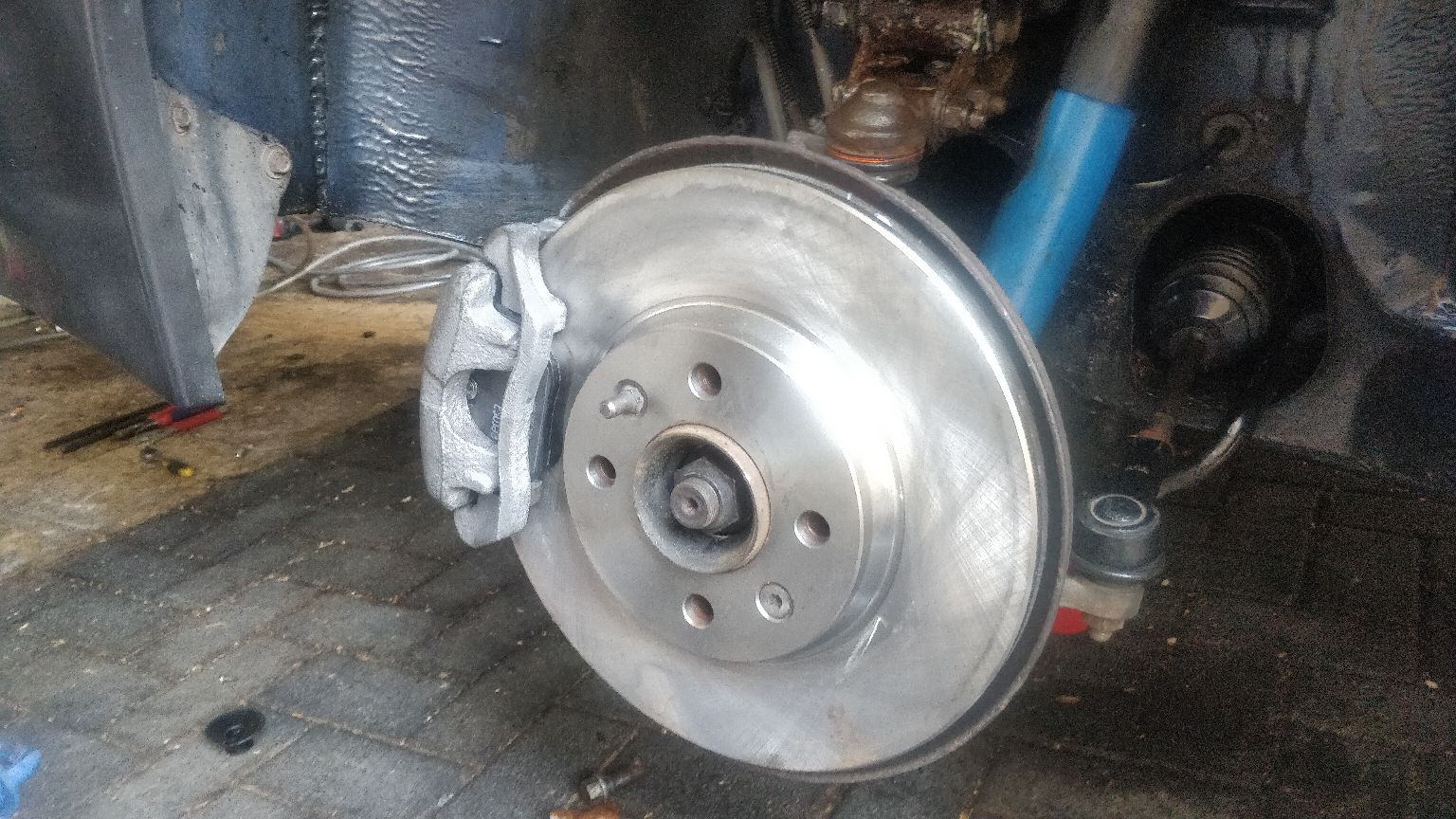

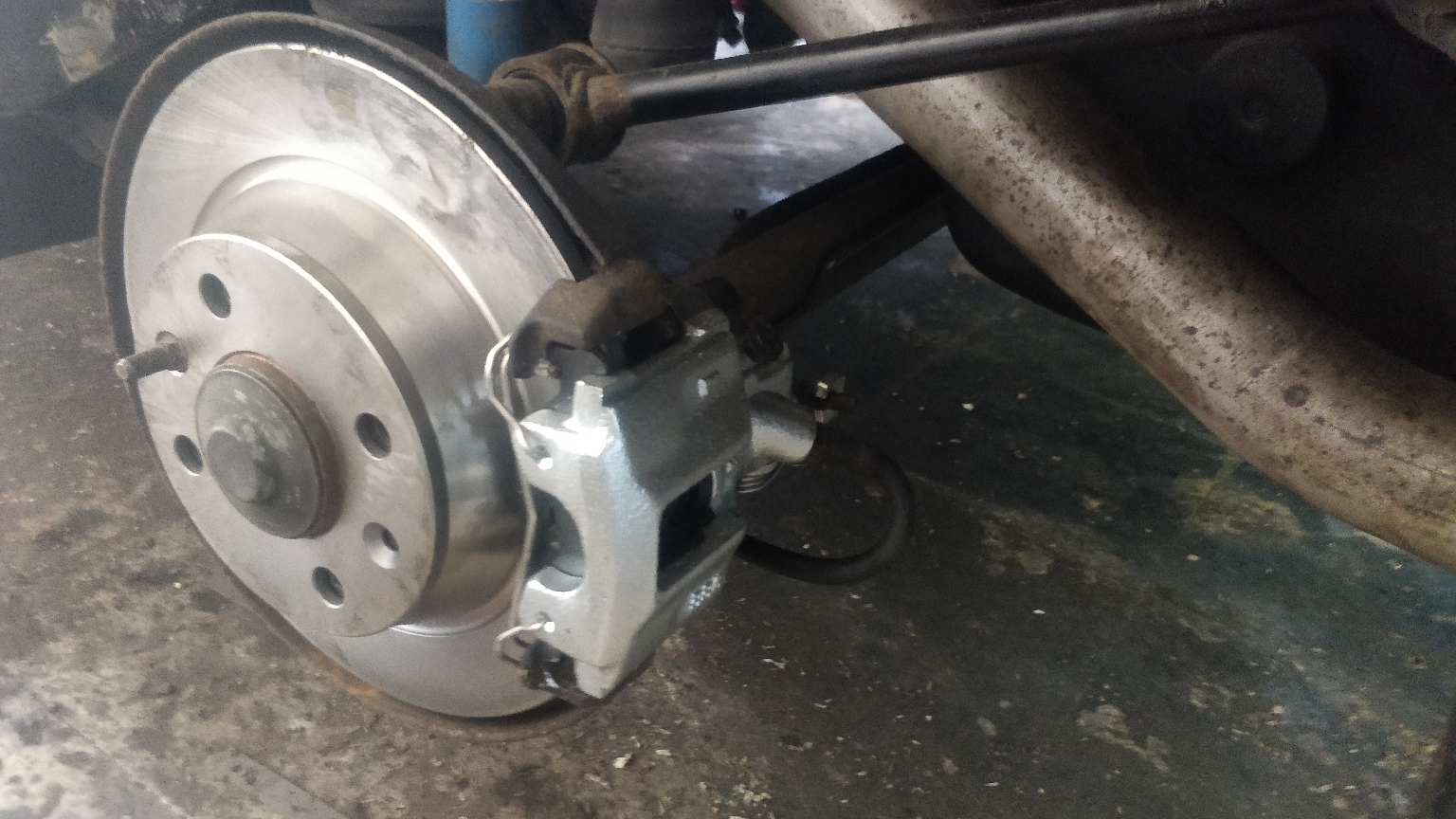

Andere Seite noch, morgen hinten weiter.

Andere Frage, darf die Manschette innen etwas ölfeucht sein?.
Solange sie nicht so aussieht wie bei meinem 9k...
Nein, nein, ist halt etwas Öl drinne.
Rechts etwas mehr.

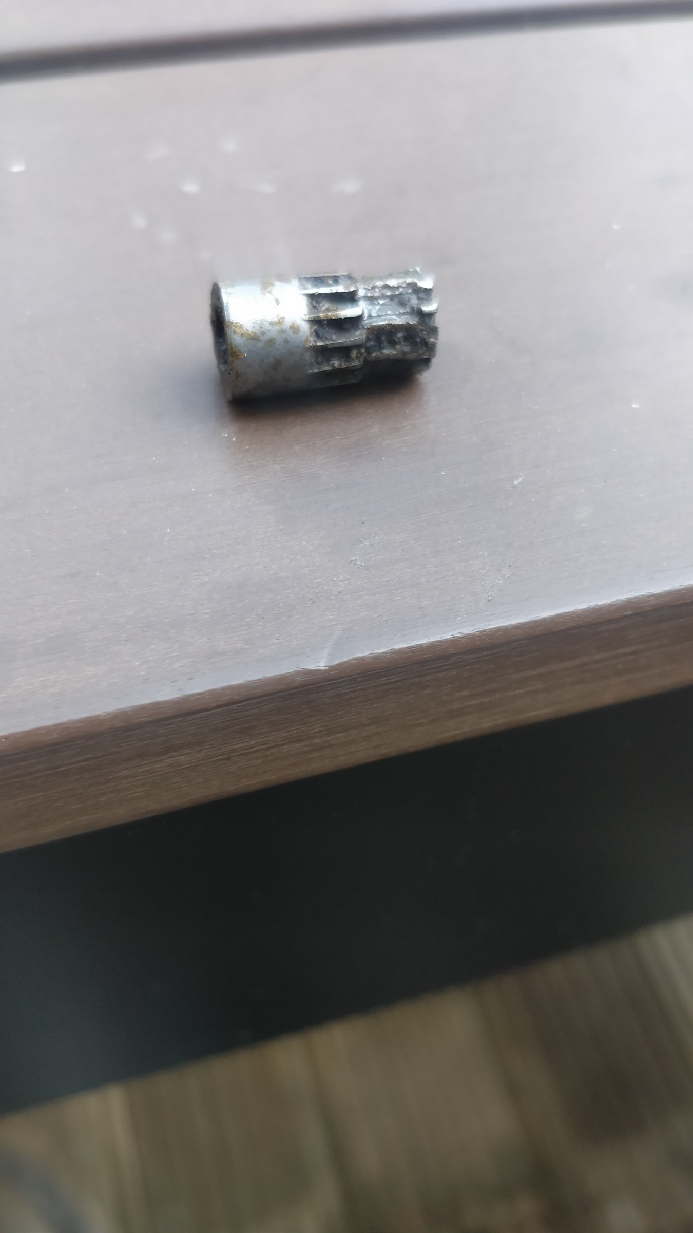

Einstellschraube des Sattels hinten links dreht munter, ohne dass der Kolben zurückgeht.
Also jetzt noch 2 neue Sättel:congrats:
dieses scheiß Göhr.
Also jetzt noch 2 neue Sättel...
Oft hilft es, den Kolben beim Drehen etwas vorzuspannen....
Aber jetzt sind die neuen ja schon drin.:cool:
Ich glaube, das wäre hoffnungslos:rolleyes:

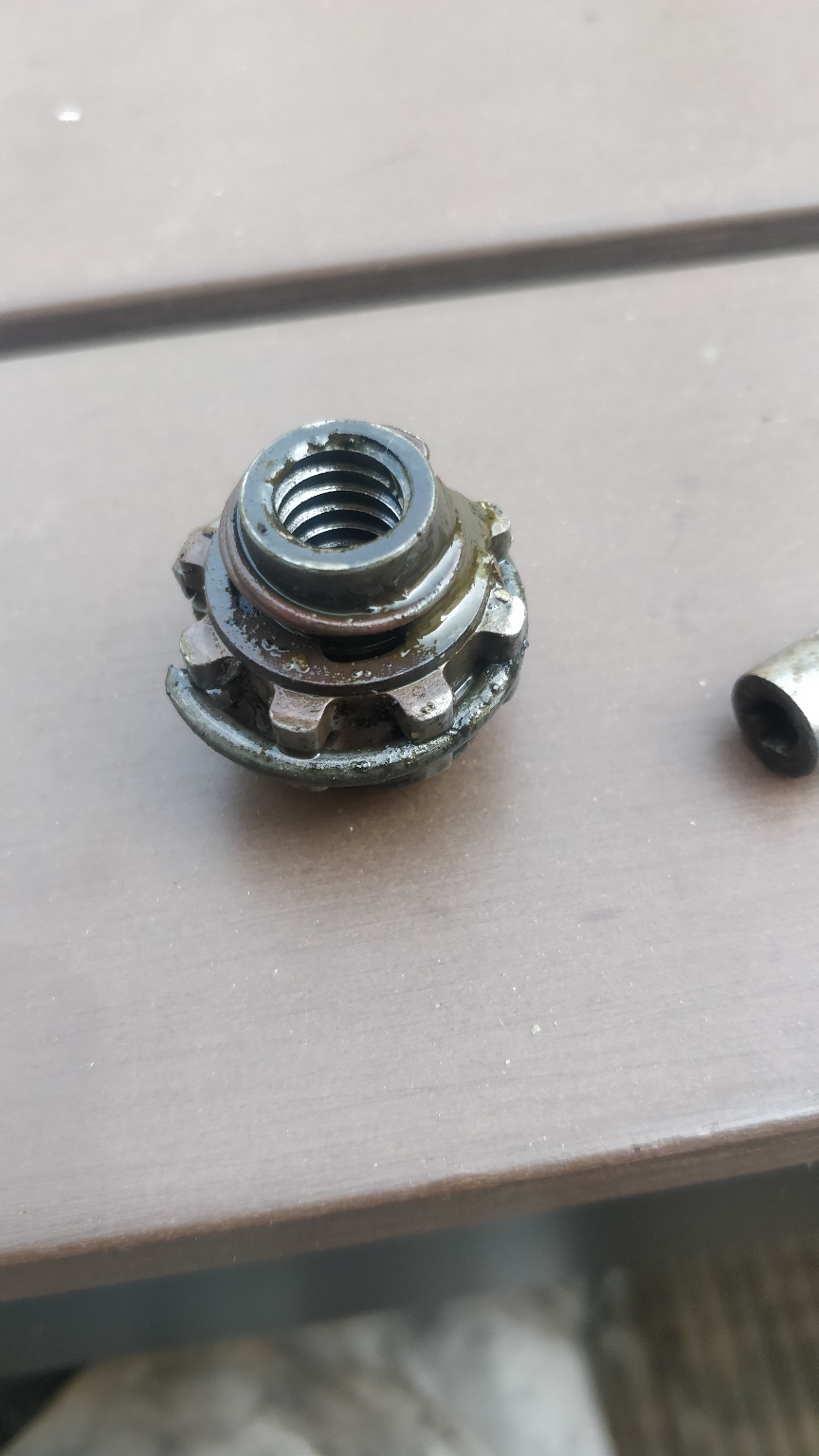

Naja: Die Unterstützung braucht das Schräubchen BEVOR man dran reisst.:rolleyes:
Muss ich jetzt nicht verstehen?!
Verschlußschraube ab, vierer Inbus und wenn es auf Anhieb leer dreht, was soll ich da unterstützen?
Ist ja nicht die erste 9000 Bremse:confused:
Wie will ich das zerrödeln?
Jetzt weiß ich wenigstens wie der Aufbau innen ist, dachte ja gestern noch, ich bekäme das wieder hin, aber mangels einer solchen Schraube?!
Und Vorspannen sehe ich bei dem Konstrukt nicht als hilfreich an. Man übt ja nur Druck auf das Gewinde der Stelleinheit aus, dreht damit sicher schwerer, diese Schraube.
Bearbeitet von bantansai
Dann hat das wohl schon Jemand vorher für Dich erledigt.:cool:
Im Ernst: Falls es Probleme mit dem Inbus gibt , hilft es wie o.g. eine Zwinge anzusetzten und sanften Druck auf den Kolben zu geben.
Denn falls der Kolben etwas hängt, schafft es die Schraube nicht ohne (die gezeigten) Schäden.
Das da jemand vorher dran war glaube ich, 330K mit einem Belagsatz, fragwürdig.
Jetzt das Aber. Die Schraube sowieso nich, aber auch die damit angerriebene Schaube auf die der Hebel drückt hat doch gar keinen Kontakt mit dem Kolben.
Die Stelleinheit muss einfach zurück gehen auch wenn der Kolben draußen bliebe.
