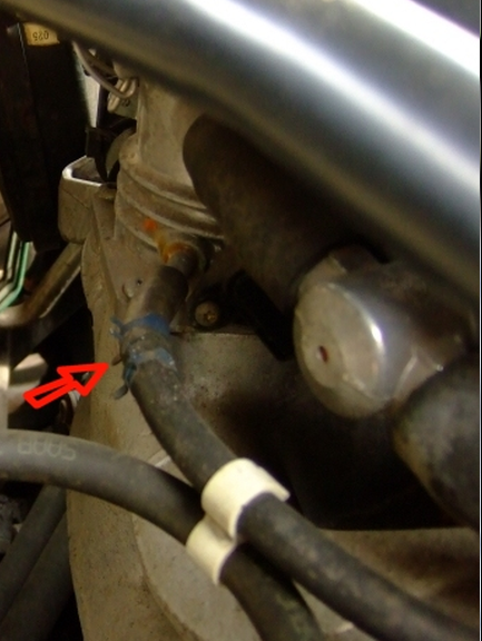

Ein Verdacht für den zu hohen LL ist auch noch der Schlauch zum Aktivkohlefilter.
