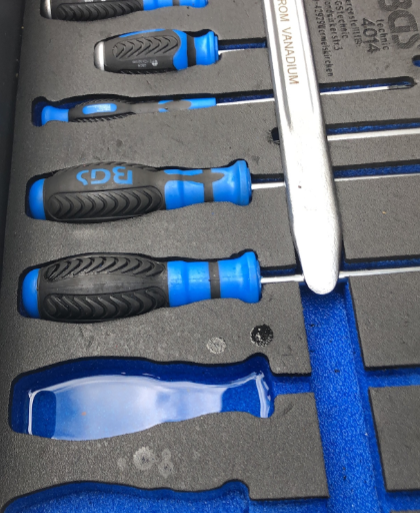

Ich hab grad nicht wirklich 'nen Lauf: 15l Werkstattreiniger mit Brontalst-Tensiden ohne Ende in der Werkstatt ausgelaufen. Der Fussboden ist nur noch eine einzige zähklebirge Masse, das Zeug schwimmt im Werkzeugcontainer und alles mögliche hat sich damit vollgesaugt...
(War ein 20l-Kanister, lag, mit Zapfhahn oben im Regal. Die Überwurfmutter vom Zapfhahn ist einmal rum über 270° einfach ab-/aufgerissen..)
Und das frustrierndste zum Schluss ist, wenn man nachher kaum mehr eingeräumt bekommt, was man vorher zum Saubermachen aus der Werkstatt rausgeholt hat und man so überhaupt keinen Bock mehr hat...
Ich hab äusserst mässige Laune grad...

Eigentlich wollte ich heut nachmittag meinen Pfusch am 9000 in Ordnung bringen. Die an der Beifahrertür noch fehlende Türpappe hat sich auch komplett vollgesogen. Das Vinyl ist in einen plastischen Zustand übergegangen. Auf dem Kanister, aus dem die 15 Liter ausgelaufen sind, steht: 1 L für bis zu 12.000 m2.
Ich hoffe, das Katzenstreu hat das meiste aufgenommen. Fischsterben im Main brauch ich jetzt nicht auch noch...

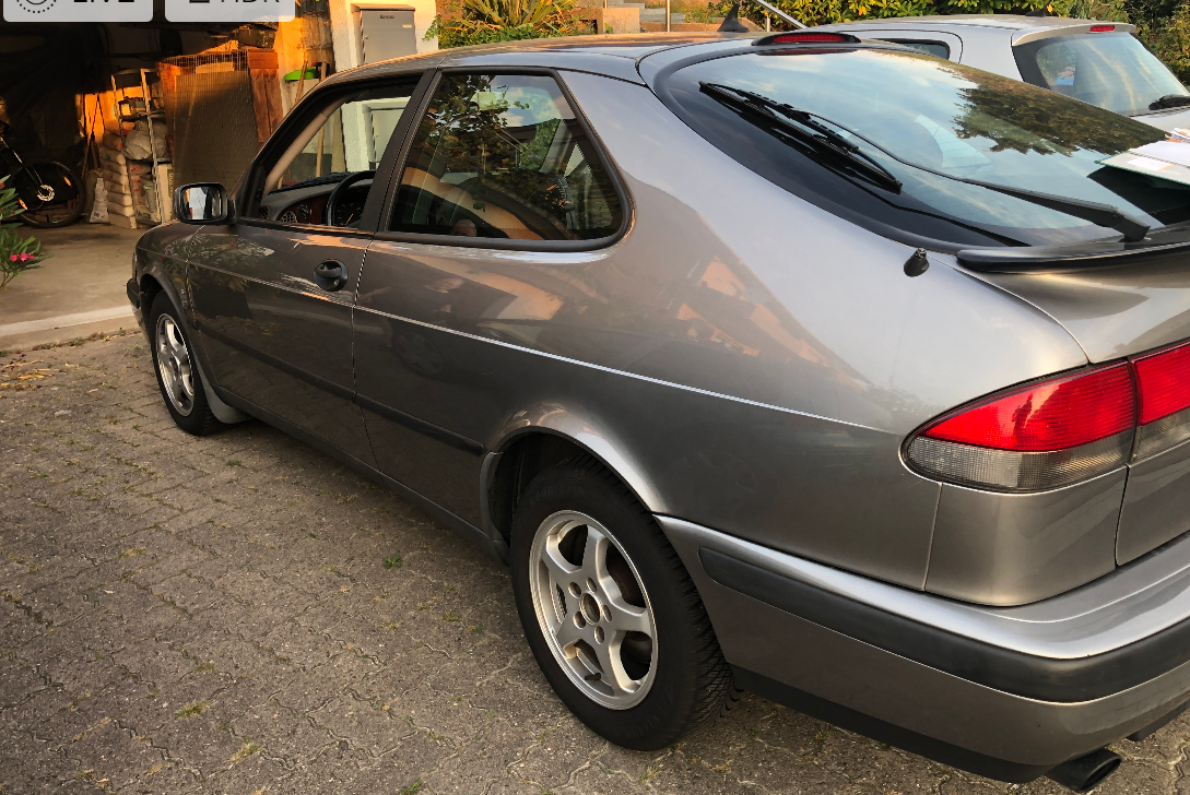

Anyway, wollte bei meinen vielen sonstigen Beitragsfluten hier mal was nachtragen. Zuwachs Ophelia dürfte ja bekannt sein. Seit heute ein 'Wo sind die ganzen Coupes' - Coupe in 2+ Zustand innen wie aussen. Völlig Dellen und Rostfrei. Und zwar völlig. Nicht mal Steinschläge an der Haubenkante. Zwar 'nur' ein T7 LPT, aber die 220 Ps Software ist schnell aufgespielt, B6 Bilstein fallen vom Cabrio in Kürze eh ab und die Plaste wird durch Aero- oder Viggen gelackte Teile ersetzt. Felgen werden sich zeigen und finden und fertig ist das fahrfertige, geilomatische Coupe.
Man darf sich nur nicht von vermeintlichen Marderschäden, die sich als marode Zündkerzen entpuppen und 100 km Entfernung schrecken lassen. Eigentlich hätte dieses, hier im Forum angebotene, Auto einen Bieterwettstreit verdient gehabt. So einen werdet ihr nur noch mit Glück oder garnicht mehr finden.
