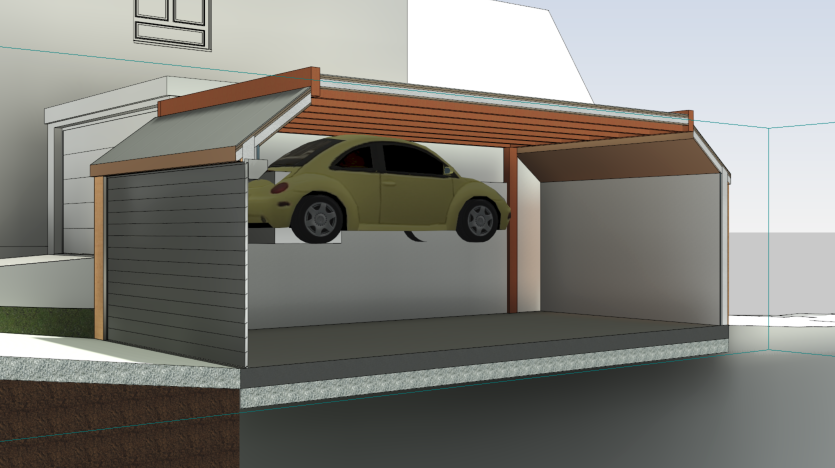

So, der Entwurf für die Garage 'aus dem Carport' steht. Hab auf die Schnelle nur kein vernünftiges Fahrzeigmodell zur Hand gehabt
...und für die unsichtbare Hebebühne gab es auch kein Modell... :biggrin:
Magnetfeld....
Magnetfeld....
Sehr parktisch!
Aber mit der Größe - und v.a. Höhe - kann man schon was sinnvolles anfangen, v.a. wenn der Raum nur zum Schrauben, aber nicht als Lager gebraucht wird.!

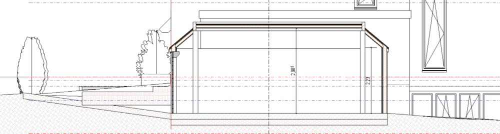

Warum wird der Anbau vom Niveau her tiefer gesetzt als die Garage?
Das links ist der Nachbar. Ich will so tief wie möglich wg Licht für Haus und Garten.
Die Rampe hat halt den Nachteil, dass antriebslose Fahrzeuge eher schlecht rein und raus manövriert werden können.
Da hast Du absolut recht. Das hätte ich auch gern anders, aber irgendeinen Tod muss man halt immer sterben. Tatsächlich denke ich da auch an eine Winde mit Umlenkrolle an der Grenze zum Bürgersteig. Hinten eingehängt, lassen sich solche Fahrzeuge bis auf die Strasse bringen.
Mein erster Gedanke war: ist das ein VW New Beetle-Bild von Midtown Madness? :biggrin:

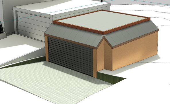

Mein erster Gedanke dabei war: Regenwasser.......
Rinne DN 125 vor der Garage und nach hinten gehts ordentlich weiter runter. Wobei ich in kritischen Lagen zwei Rinnen hintereinander setze. Eine am Kanal und dann in der Tor-/ Türlaibung eine zweite DN 200 offen entwässerte mit freiem Auslauf auf tieferes Gelände. Das funktioniert.
Es ist was es ist sagt in diesem Fall nicht die Liebe sondern Autodesk Revit :)

Schon, aber ohne Aluhut gibt das nach 2-3 Stunden Schrauben böses Kopfweh! :biggrin:
Dass du dir über das Wasser Gedanken gemacht hast, hab ich mir natürlich gedacht, und wenn abschüssiges Gelände zur Verfügung steht, ist alles gut, sollte man denken...
Seit dem extremen Regensommer vor ein paar Jahren, wo die Jungs hier auf den Wiesen die Surfbretter rausgeholt haben und Wasser stand, wo ich es nie vermutet oder für möglich gehalten hätte, bin ich in der Hinsicht wohl ein wenig paranoid und sehe jedes Grundstück erstmal unter diesem Gesichtspunkt...

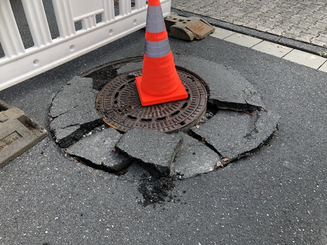

Wir hatten hier im Juni 2018 20 cm Wasser über Grund, trotz Hanglage und nie vorher vorgekommen. Ein Kanaldeckel damals ein paar Meter unterhalb: Da hats gleich den ganzen Konus durch die Fahrbahndecke gestempelt :eek:
