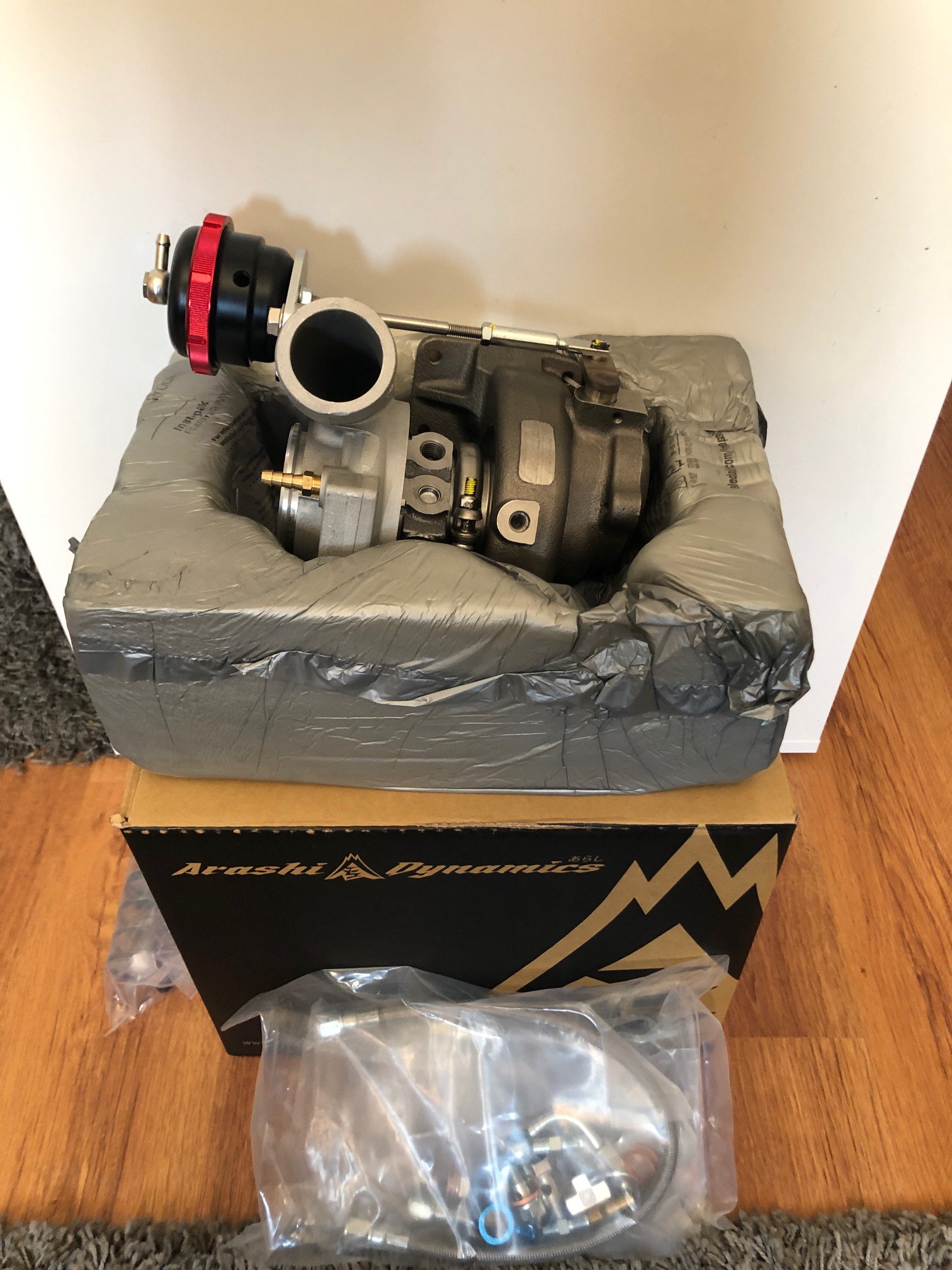

Heute kam die Versandbestätigung - von Arashi! Bin gespannt, was an Zoll und Steuern noch oben drauf kommt.

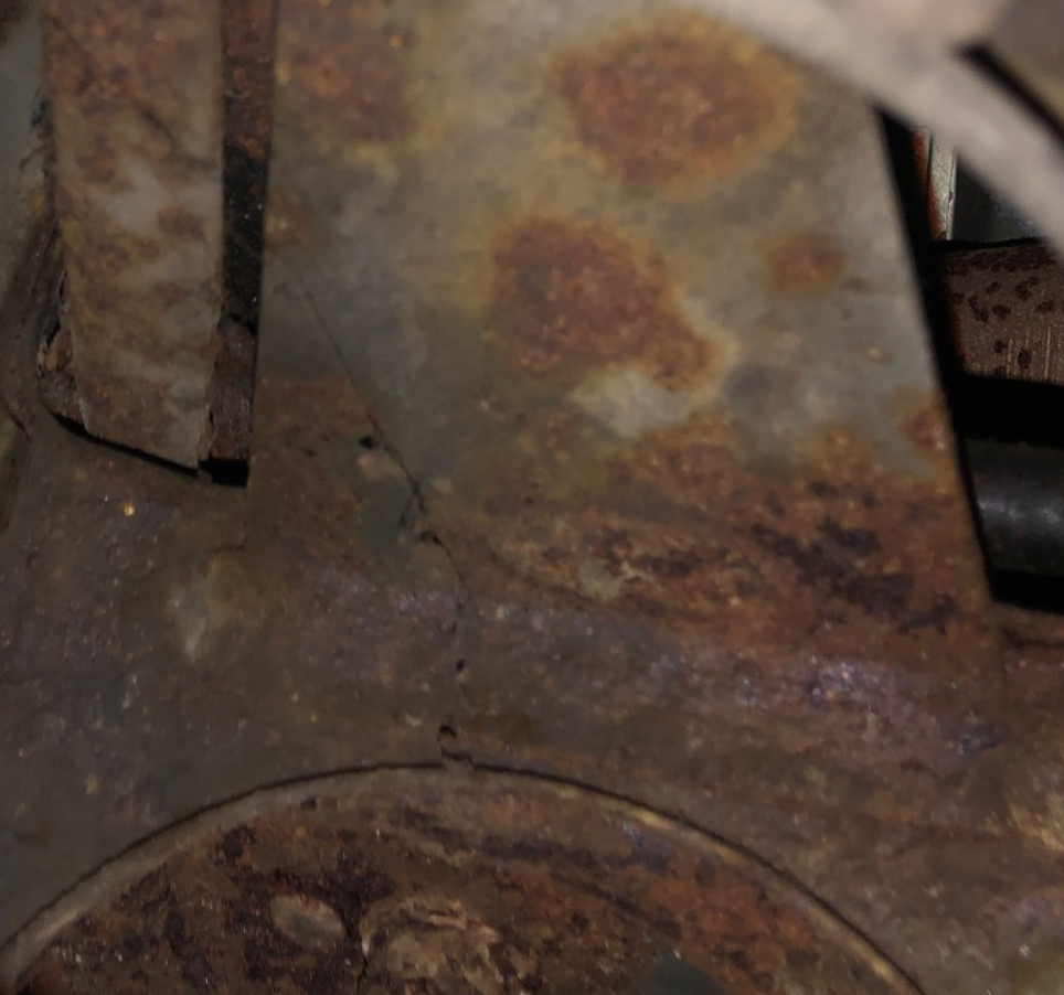

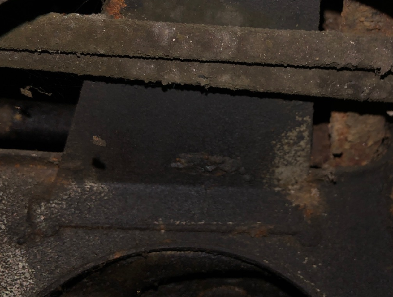

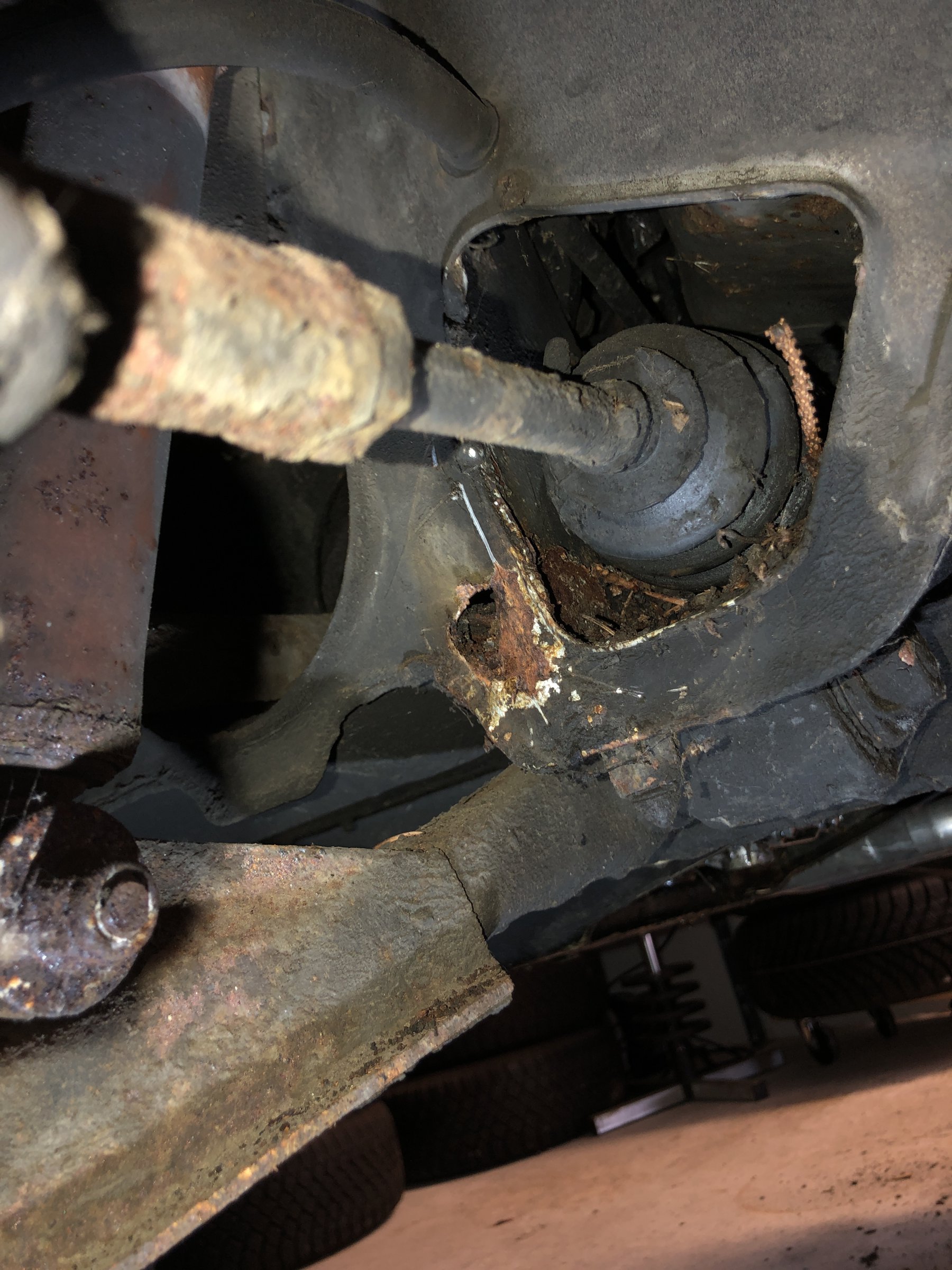

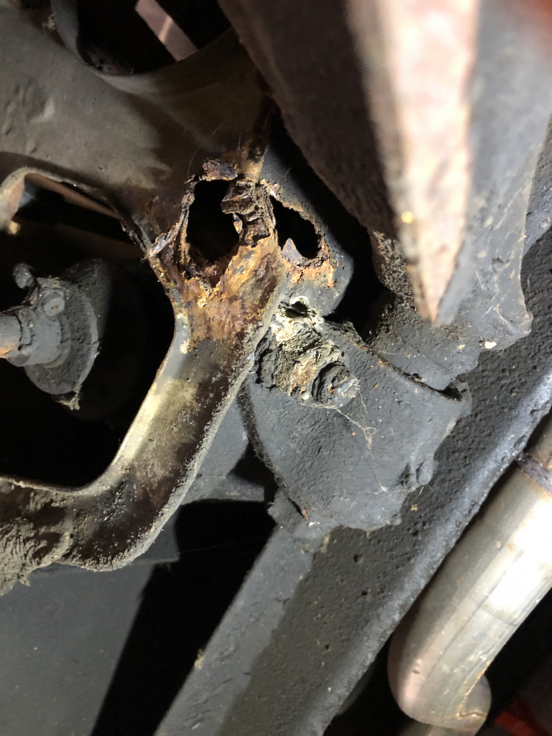

An anderer Stelle war ich eine ganze Weile in Unglauben und Schockstarre gefangen. Ich habe mir die Aufnahmen der Wellentunnel vom 99 angeschaut, um zu einer Idee zu kommen, was ich da wie angehe. Und was entdecken meine trüben Augen? Einen fiesen Riss, von der anderen Seite aus durchgerostet!? Wie sol ich das schweissen, vor allem so, das das kein Prüfer sieht, weil Nahtüberstände an der Stelle wegflexen ist fast unmöglich. Zudem: Warum reisst da auch das heile Material? Durchschweissen macht das eher noch schwächer als dass es wirklich hilft. Ojemine, das wird ein Akt, die Bleche müssen raus und neu.
Aber schaut selbst, hier die heile Seite:
und hier die gerissene:
Wird wohl nix mit baldigem Tüv-Termin...
Ich habe sämtliche Achswellentunnel-Threads hier nach Fotos und Stichwörtern durchsucht, um irgendeinen Anhaltspunkt zur Vorgehensweise zu finden. Nix, nada.
Dann bin ich nach Frankfurt ins 'Aussenlager' zu Sören gefahren.
Bitte setzen: Der Riss ist bzw. war der Schatten einer Spinnwebe auf dem mit Blitz aufgenommenen Foto. asdf
Nochmal Schwein gehabt :D...Schweißen ist da fraglich, aber mit nem blinden Prüfer geht auch das durch :D

Kollege Sören bekommt jetzt vorne und unten rum doch gleich die komplette Kur. Beide Achswellentunnel brauchen etwas Liebe und Schweißgerät. Soweit ich es derzeit überblicke, nicht allzu dramatisch, aber abwarten. Die eigentliche Katastrophe tritt ja gern erst beim 'Freischneiden' zu Tage ;)

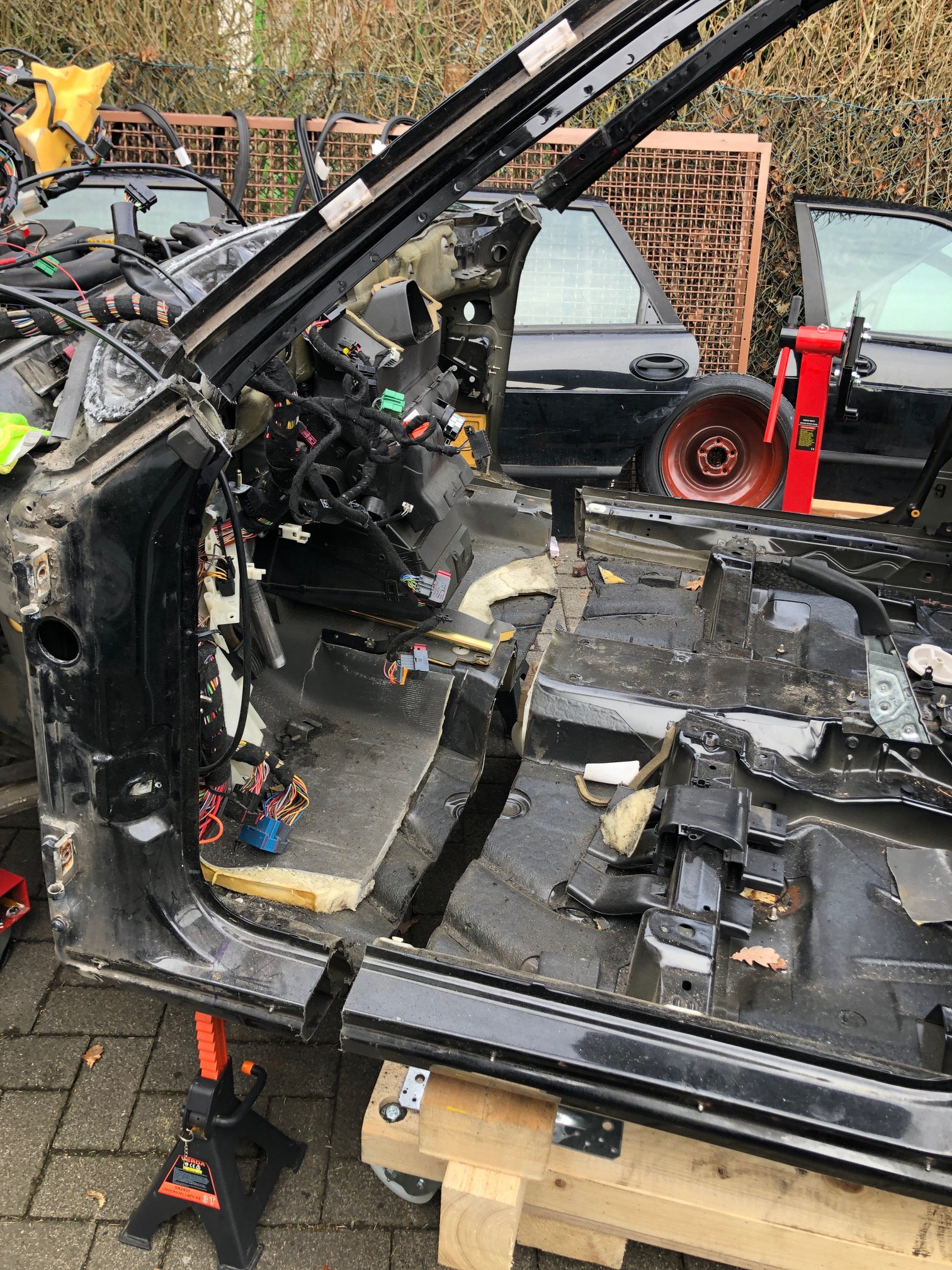

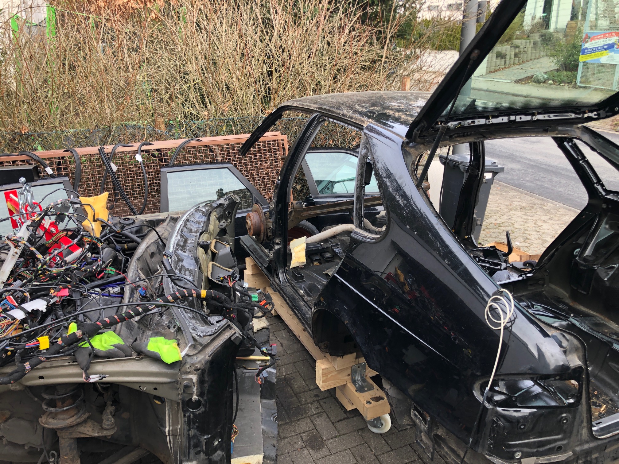

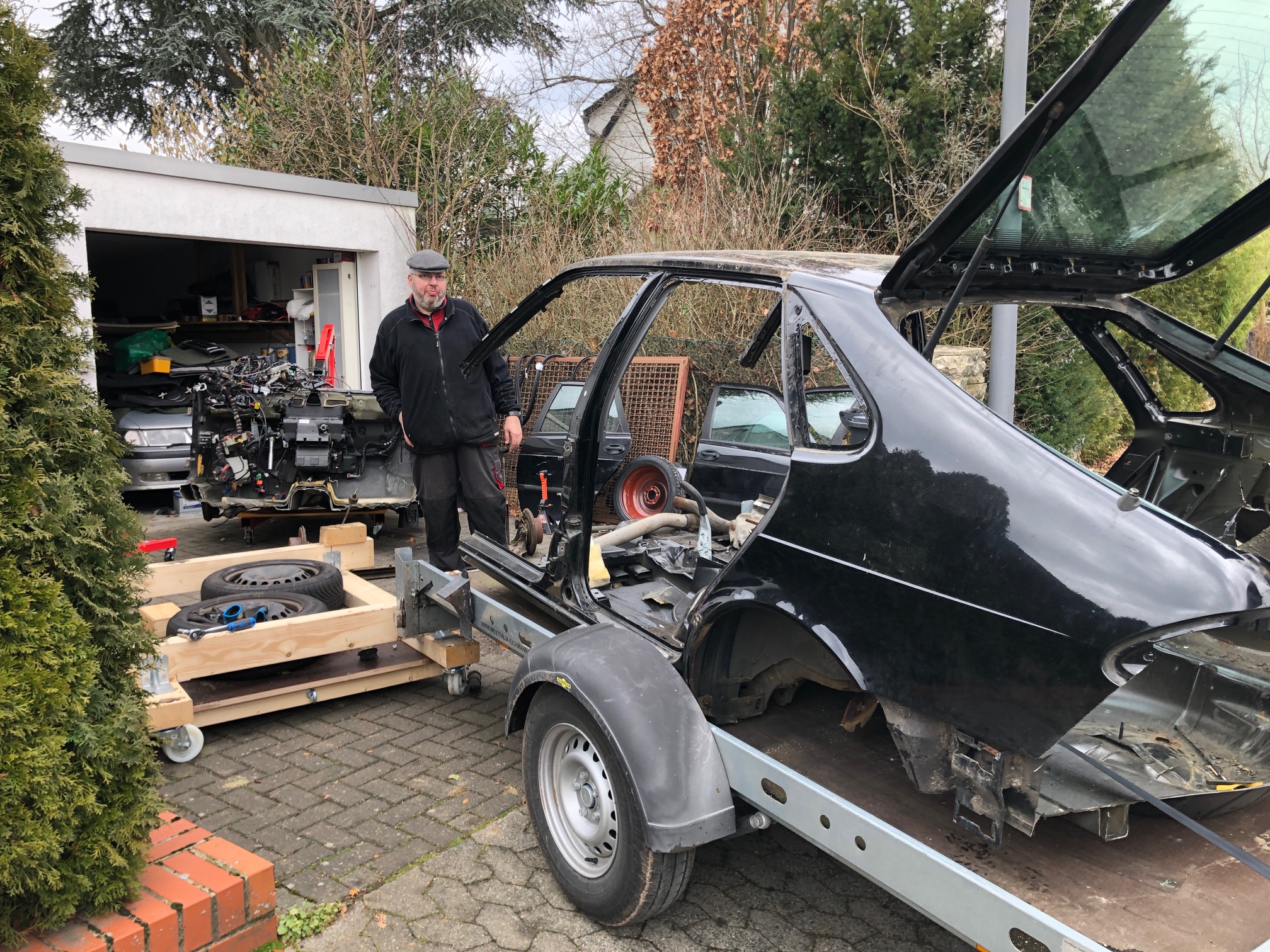

Der 9-3 Schlachter ist jetzt ab A-Säule komplett entbeint. Fast 30 l Sprit gefördert! (Bekommt der Touareg, mer waas ja ned, was da drin war :biggrin:) Eigentlich kann man zu dem Unsinn nur den Kopf schütteln, aber wir haben viel über das Auto gelernt und das wird vor allem meinem Sohn bei seinem 9-3 Aero sicher sehr hilfreich sein. Spaß macht es auf jeden Fall, mit ihm zusammen zu arbeiten und wenn dabei was in die Brüche geht: egal. Das entstresst für den Anfang ungemein :)
Die Frontscheibe ist auch raus. Allerdings ist das mit dem Probelauf für den Scheibenausbau beim 9000, naja, suboptimal gelaufen. Ok, zum Schluss haben wir's mit 'nem Bohrhammer und Fliesenmeissel kurz und schmerzlos gemacht ;)

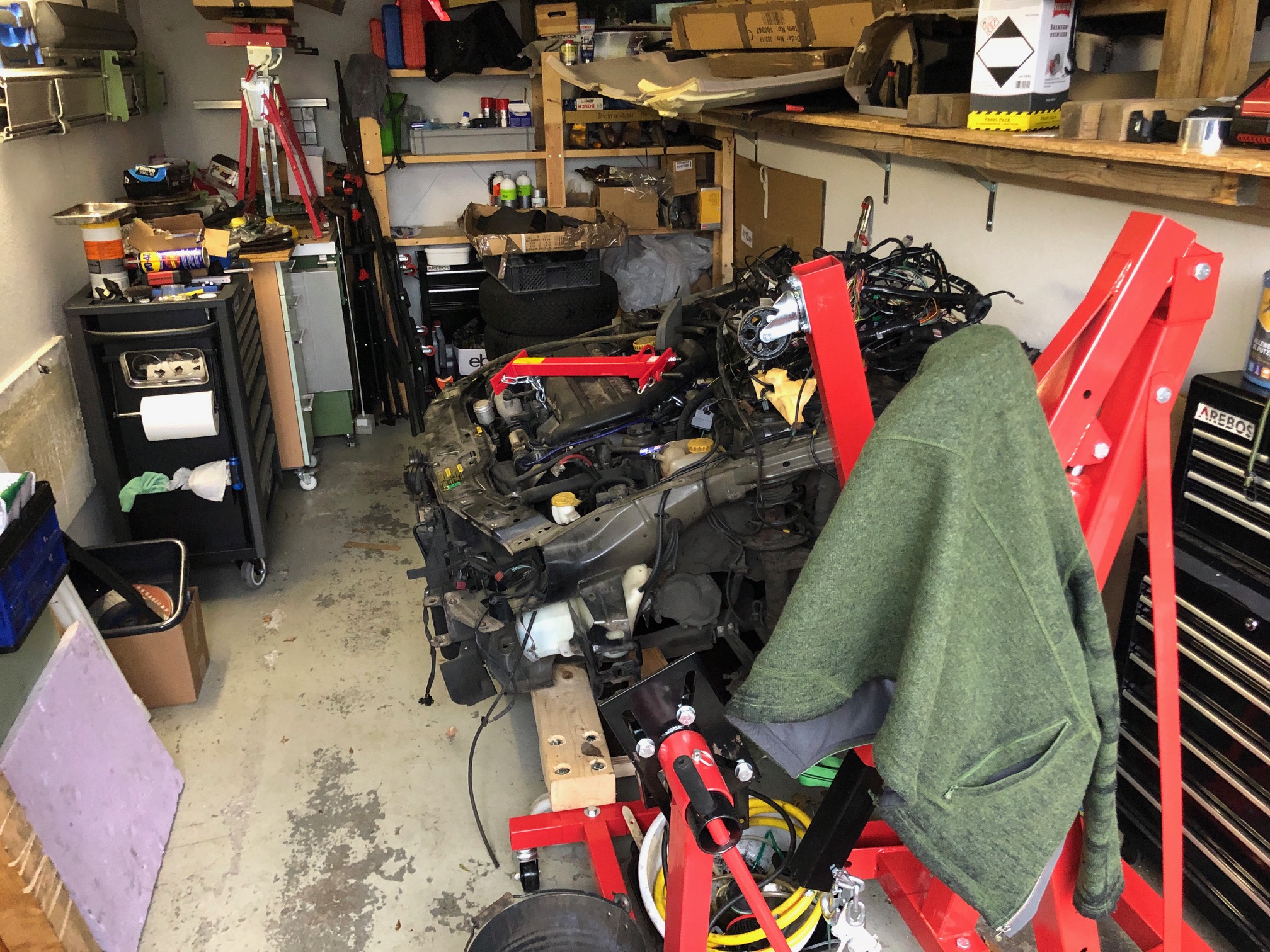

Zerflext haben wir ihn noch nicht, weil die Garage mittlerweile wieder dermaßen voll gestopft ist, dass viele Teile noch in dem Auto liegen. Aufräumen muss jetzt erst mal nach der Methode 'Kästchenschieben' erfolgen. Und ja, vielleicht auch mal was entsorgen... ;) (Aber dann braucht man's bestimmt, sicher!)
Unglaublich nur, was für ein Volumen so ein komplett zerlegtes Auto in Anspruch nimmt. Früher war das weniger, kann das sein ?
Der Klawitterschemel hat sich als tauglich erwiesen. Allerdings bekommt er vor dem nächsten Einsatz ein Upgrade: Jede Rolle bekommt eine Zweite direkt dahinter, also 4*2 Wheelschemel. Zudem werde ich ihn noch höher bauen, muss aber erst mal einen 80-100cm Heber und entsprechende Carjacks organisieren.

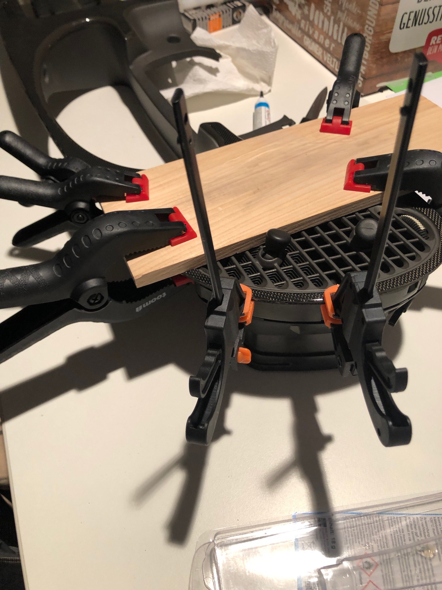

Das Carbonbrett klebt grad so vor sich hin. Morgen bin ich schlauer, ob's der richtige Kleber war.

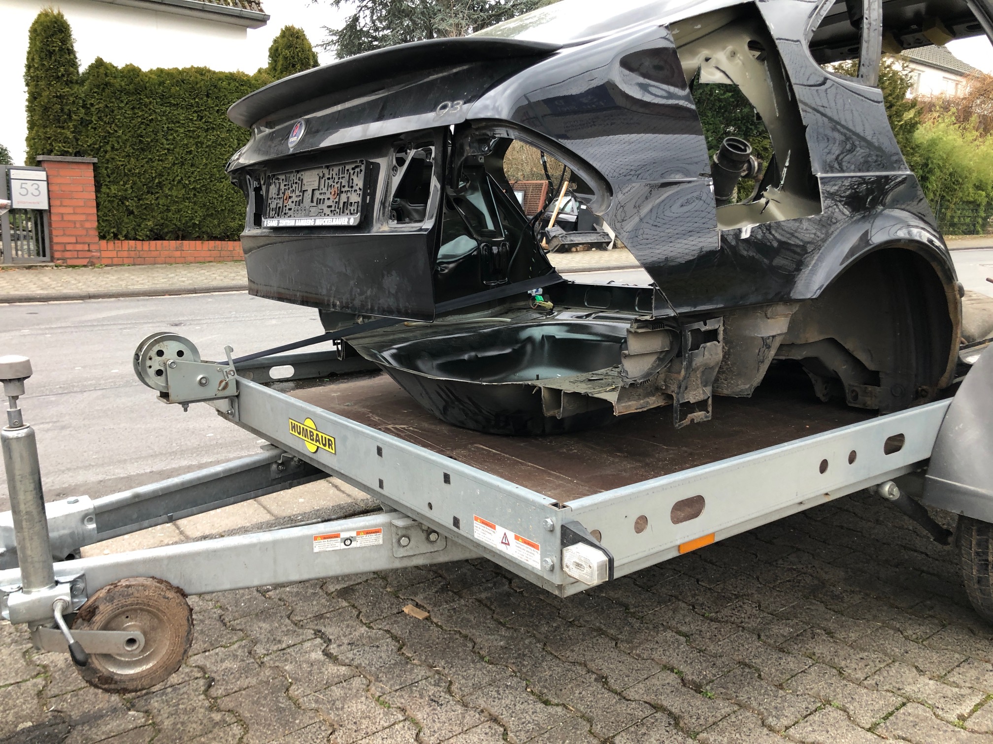

Richtig, mal wieder ein Versionssprung! Weil heut nicht nur der Schlachter endlich zersägt wurde, sondern weil ich mit der großen Hilfe von [mention=12793]Oldie55[/mention] gleich auch noch den ganzen Rummelplatz aufgeräumt bekommen habe. Mit einer über den Tag aufziehenden Sehnenscheidentzündung hätte ich das beileibe nicht allein geschafft. Danke nochmal, Andreas!:hello:
Tja, viel ist nicht mehr von ihm übrig geblieben. Die letzte Operation war letal:
IMG_3606.thumb.JPG.743f4d30792b55d89a41cf8daf351570.JPG IMG_3608.thumb.JPG.572a14a18c4e15cc08c1ef322a45035b.JPG
Man hat ihn aufgebahrt, IMG_3610.thumb.JPG.e7ec97f637f807ff3ef71cab73e9b4dd.JPG und Freunde und Verwandte kamen um Abschied zu nehmen: IMG_3612.thumb.JPG.425f6213d210018c614a48cf53b74748.JPG
Kollege [mention=12793]Oldie55[/mention] hat noch die letzte Organspende vollzogen: IMG_3617.thumb.JPG.0a4e8787e7bffc33c1c64b409e05fa5c.JPG Das ist Nachhaltigkeit @ it's best, würde ich mal sagen.
Die Garage ist endlich wieder zur Werkstatt geworden, IMG_3619.thumb.JPG.492d979897a9cb1e49dc00f74081ddd9.JPG und Juniors Aero darf endlich wieder raus, um (u.a.) einem zweiten Geburtstag entgegen zu seh(n)en.
Kann den sehnenentzündeten Arm kaum noch heben, aber es war trotzdem ein guter, netter erfolgreicher und saabiger Schraubertag! :hello:

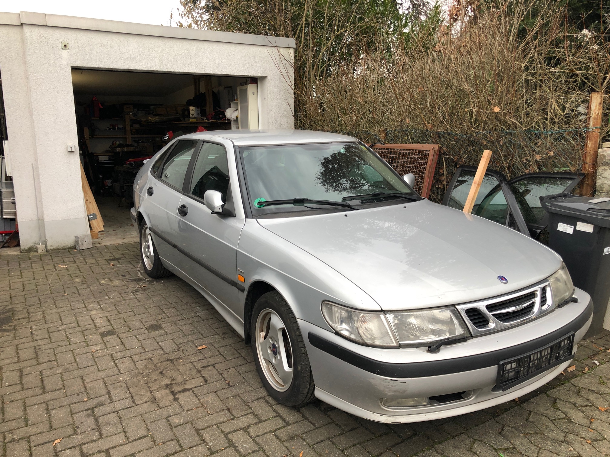

Dann haben wir den 9-3 Aero mal in Betrieb genommen. Hatte immerhin 4 Jahre Standzeit. Ist sofort angesprungen und hat nur beim Starten leicht geklappert, nachdem Öldruck aufgebaut war, hörte sich der Motor völlig normal an. Wenn wir Glück haben, ist es mit dem Tausch der Lagerschalen getan. Mal sehen ;)
Die nächste angenehme Überraschung war: Keine Fehlercodes und keine Pixelfehler. Die Katze ist also aus dem Sack und böse Überraschungen sind ausgeblieben.

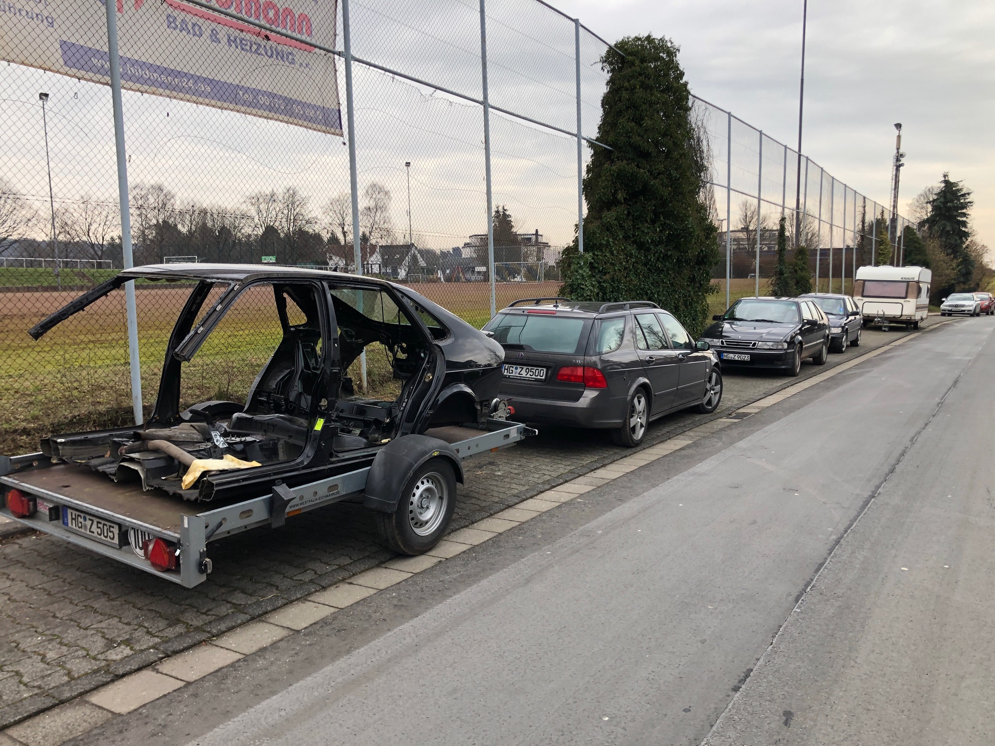

Wäre eigentlich ne gute Gelegenheit gewesen, sich aus dem Schlachter einen Anhänger zu basteln :D
Mit dem völlig maroden Längsträger hinten leider nicht :|
Ach schade...wär auch ein super Projekt gewesen ;-)
