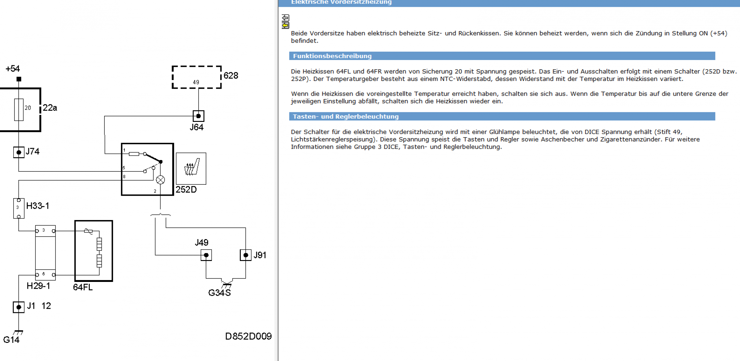

Die Beleuchtung des Schalters kommt direkt vom DICE / Lichtstärkenregelung. Die Betriebsspannung (+54) für beide Sitzheizungen läuft aber über Sicherung Nr. 20, 20 A, die eigentlich schon drin sein müsste, weil da auch die beheizbare Heckscheibenheizung dran hängt. Geschaltet wird die Sitzheizung tatsächlich ohne Relais, direkt mit dem Schalter.
Ps: Der Aufbau ist bei MY '98 und '02 absolut identisch.

Wenn der Sitzheizungsschalter beim Betätigen hell leuchtet, ist die Spannungsversorgung von der Sicherung vorhanden. Siehe Plan von Klawitter.

Laut Schaltplan und Beschreibung nicht. Geregelt wird die Temperatur über einen NTC.
Und das schaut mir schwer nach einem Fehler im WIS aus. NTC = Negativer Temperaturkoeffizient = Heißleiter. Das würde bedeuten, dass die Heizung keinen Strom bekommt wenn sie kalt ist und viel Strom wenn sie warm wird :eek:. Ähm ja ....

Geh mal die Stecker durch. Es sind ja wohl 2, H 29-1 am Sitz und H 33-1 iwo zwischendrin (müsste einer von denen an der A-Säule links unten sein).
Bis zum Stecker, der am Sitz angesteckt wird, passt es ja an sich. Es kommt jedenfalls Strom an, wenn man den Schalter betätigt.
Es kann also eigentlich nur eine andere Belegung am Sitzstecke sein oder sowas. Heizmatte habe ich auch gemessen, hat Durchgang. Also ist die Matte wohl (immer noch) in Ordnung. Ging ja im Spenderfahrzeug bis Umbau.
