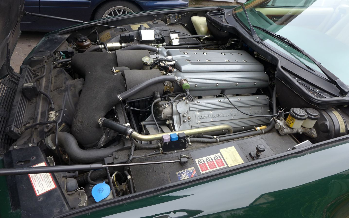

Übrigens - mein Aston hat die Batterie auch hinten links im Kofferraum dicht am Kotflügel, vorne würde sie gar nicht reinpassen
