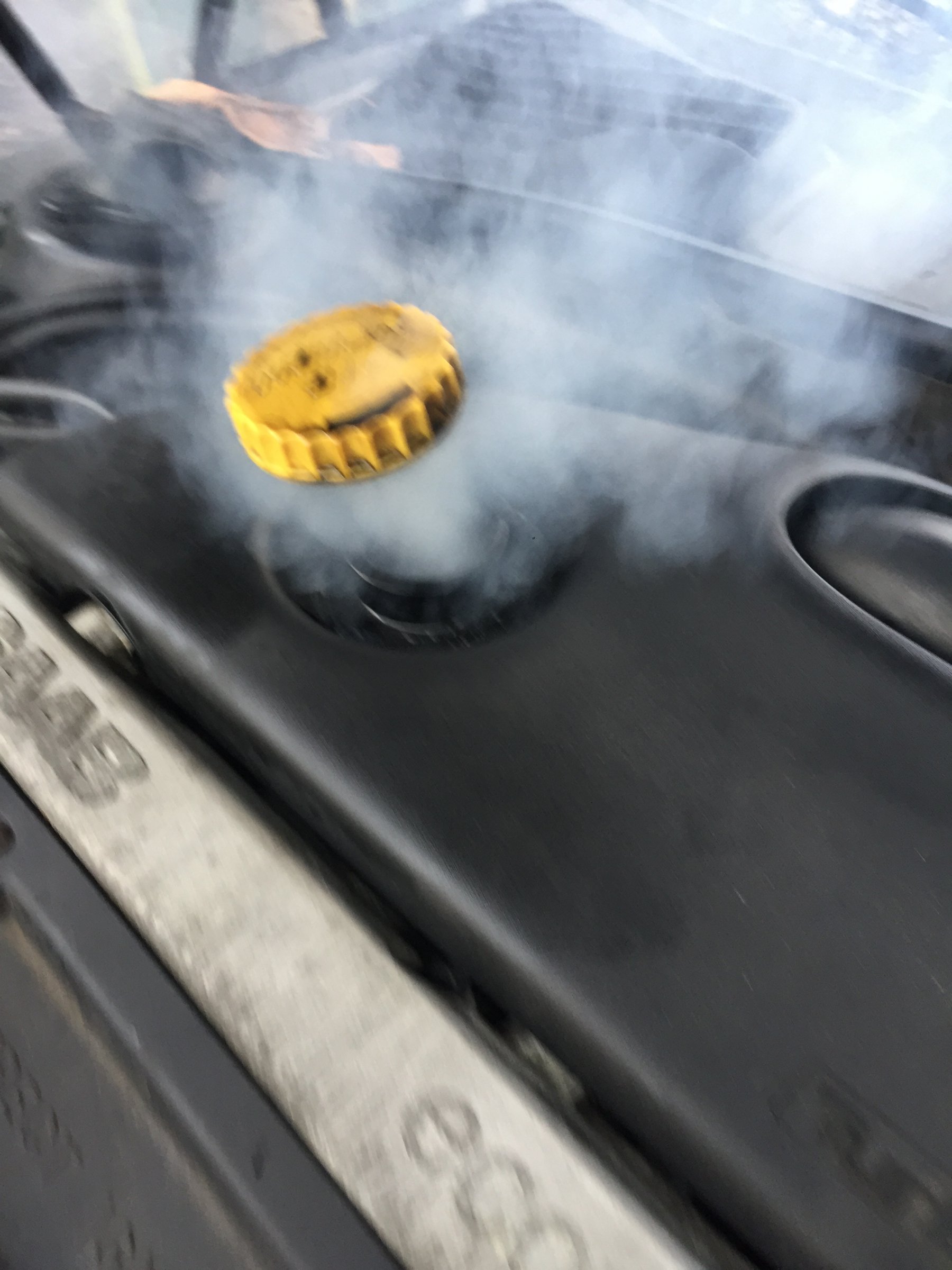

Zum Überholen habe ich Vollgas gegeben. Dann hatte der Wagen plötzlich Leistungsverlust und er fing an zu Vibrieren. Die Motorkontrollleuchte blinkte. Wir haben ihn darauf hin abgeschleppt. Er springt jetzt an, läuft unrund auf gefühlten 3 Zylindern und er drückt übers Kurbelwellengehäuse raus. Hat von euch vielleicht jemand ähnliche Erfahrungen gemacht? Ist vielleicht nur ein Kolbenring gebrochen?

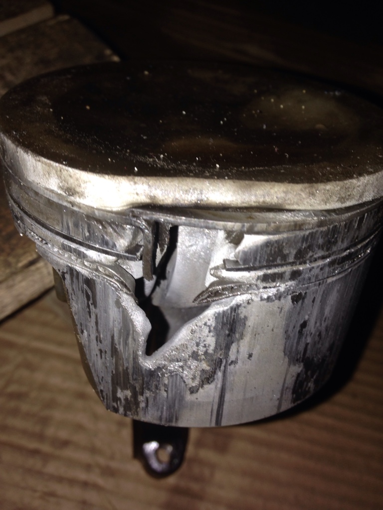

Da ist garantiert ein Kolben verschmolzen. Und zu 75% ist es der 3. Zylinder. :smile:
Warum der 3. Zylinder?...weil der 3. Zylinder thermisch am höchsten belastet wird und fast alle Motorschäden dort zu finden sind.(ich hätte auch 90% schreiben können)
Das Software-Tuning hat dabei nur am Rande zu tun. Es gibt auch originale Aeros, die denselben Schaden haben/hatten.
Da gibt es nur zwei Überlegungen. Möglichst preiswert wieder fahrbar werden(mit einem gebrauchten Motor)...oder in die Zukunft investieren und den vorhandenen Motor instandsetzen lassen...und das möglichst standfest.
Sorry. Option Nummer 3 wäre verschrotten.
Das muß jeder Eigner selber für sich und seinen Geldbeutel entscheiden, was er möchte.
Warum der 3. Zylinder?...weil der 3. Zylinder thermisch am höchsten belastet wird und fast alle Motorschäden dort zu finden sind................
......:top: - Kolben Nr 3

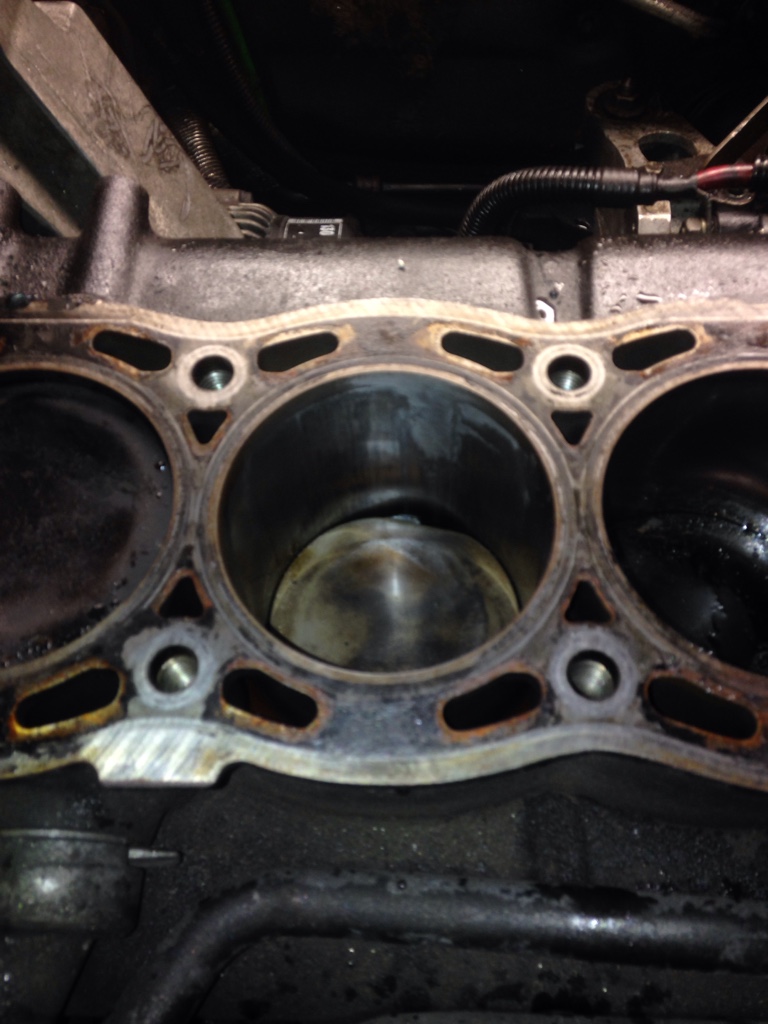

Wir haben gestern mal die Kompression gemessen und mit ner Mini Kamera in die Zylinder geschaut. Zylinder 4 hat keine Kompression. Zylinder 1, 3 und 4 sind verölt. Zudem zeigt Zylinder 4 leichte Riefen in der Laufbahn.
Interessanterweise scheint der Kolben noch intakt zu sein. Zumindest hat er oben kein Loch. Ob da ein Ventil abgeraucht ist? Wie auch immer wir nehmen am Wochenende mal den Kopf ab. So richtig gut war das alles mit dieser Mini Kamera nicht zu erkennen.

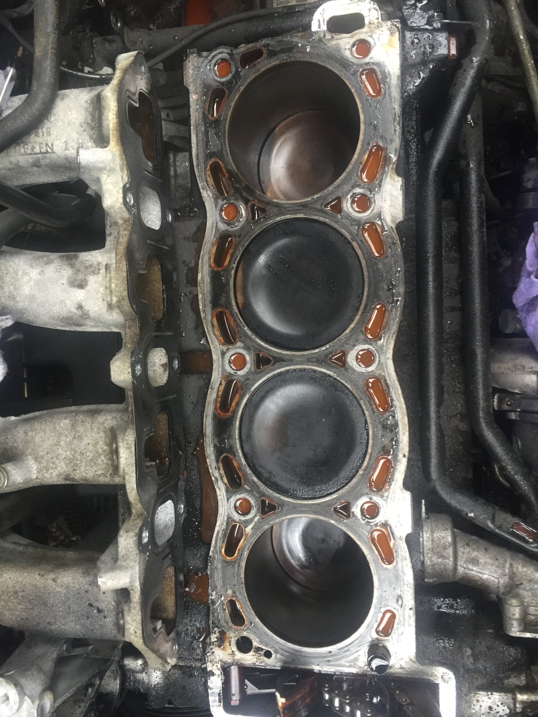

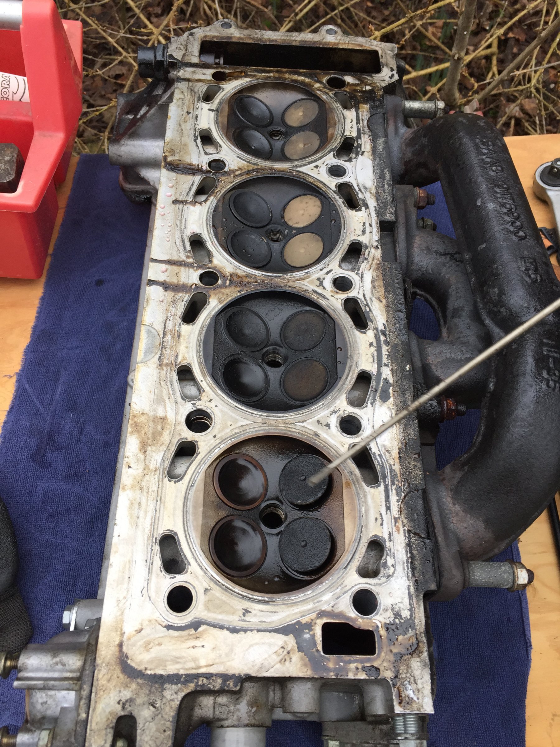

Guten Morgen!
Wir haben den Kopf gestern runter genommen. Es sieht erstmal alles OK aus. Kein Ventil abgebrannt. Die Laufflächen sehen auch noch OK aus. Da werden wir wohl mal die Ölwanne abnehmen und den vierten Kolben ziehen.
Hm, da bin ich ja nun wirklich nicht firm - aber mir fallen da mindestens 2 Sachen auf:
Zum einen frage ich mich, warum die Auslassventile der ersten beiden Zylinder so anders aussehen als die anderen beiden, und zum anderen frage ich mich, warum die Auslassventile von Zylinder 1 geschlossen, die von Zylinder 4 aber offen sind - ich gehe davon aus, dass die Nockenwellen noch nicht demontiert wurden?
Und dann scheint die ZKD steuer-/einlassseitig undicht gewesen zu sein?!
Ich würde erst mal Benzin in die Brennräume füllen und siehen wie schnell es bei geschlossenen Ventilen raus läuft.
Wenn es drin bleibt ist der Fehler bei den Kolben und Zylindern.
Also die Nockenwellen sind noch montiert. Wir haben etwas gedreht, damit die Ventile heraus kommen damit wir uns das besser anschauen können.
Die ZKD sah intakt aus.

Hmmm ja, der Fehler kann ja eigentlich nur noch beim Kolben liegen... wir nehmen mal die Ölwanne ab und lassen uns überraschen....
