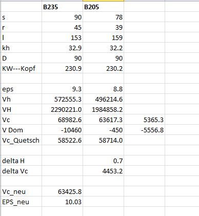

Wenn ich mich nicht verrechnet habe, käme man auf eine Kompression von 10,03 bei B205 Kolben im B235. Also eher nicht.
[ATTACH]171752[/ATTACH]
