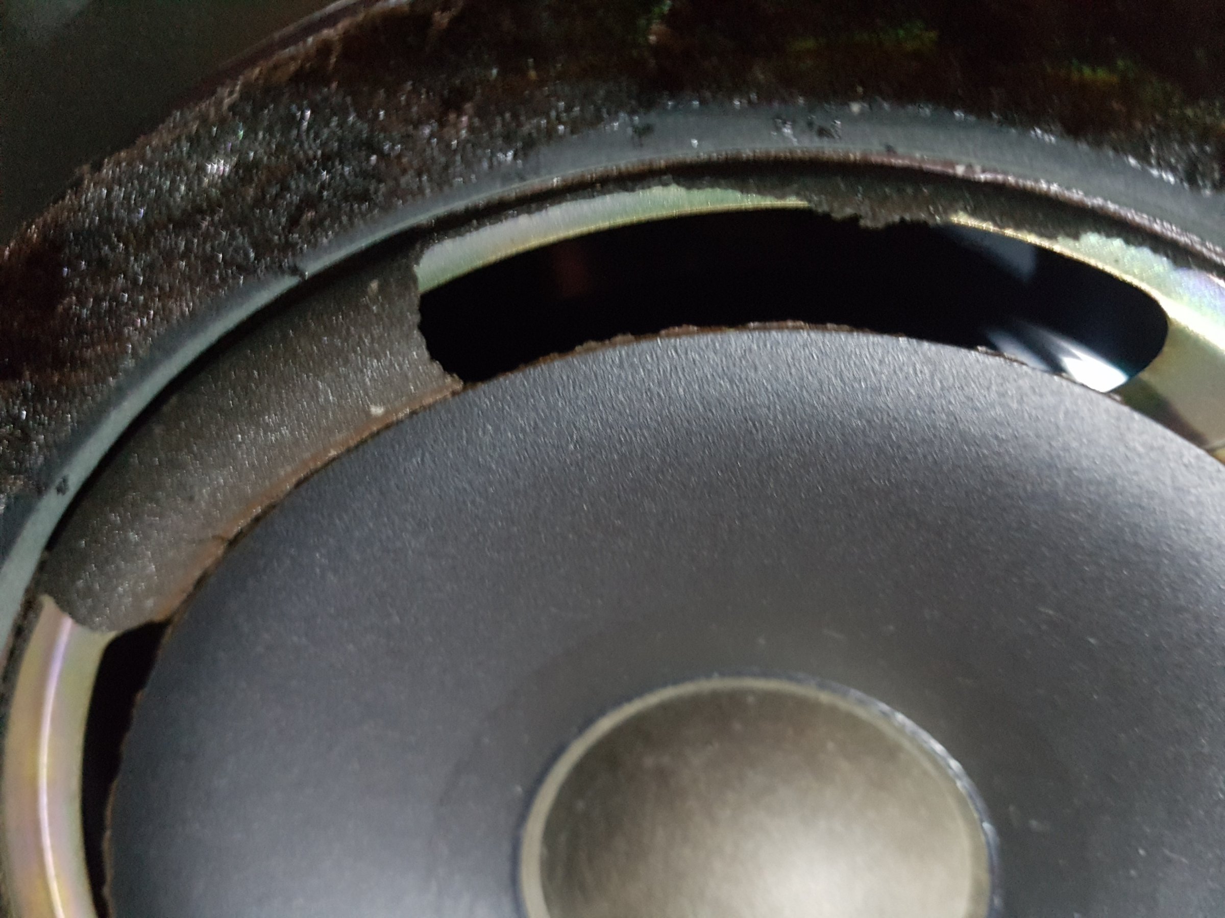

Ich habe das Glück, ab Werk ein AS 3 verbaut zu haben. Beim Test war der Klang von der Anlage so schlimm, dass ich weinen wollte.
Da kam ein Kratzen und Schnarren von vorn, elender ging es nicht.

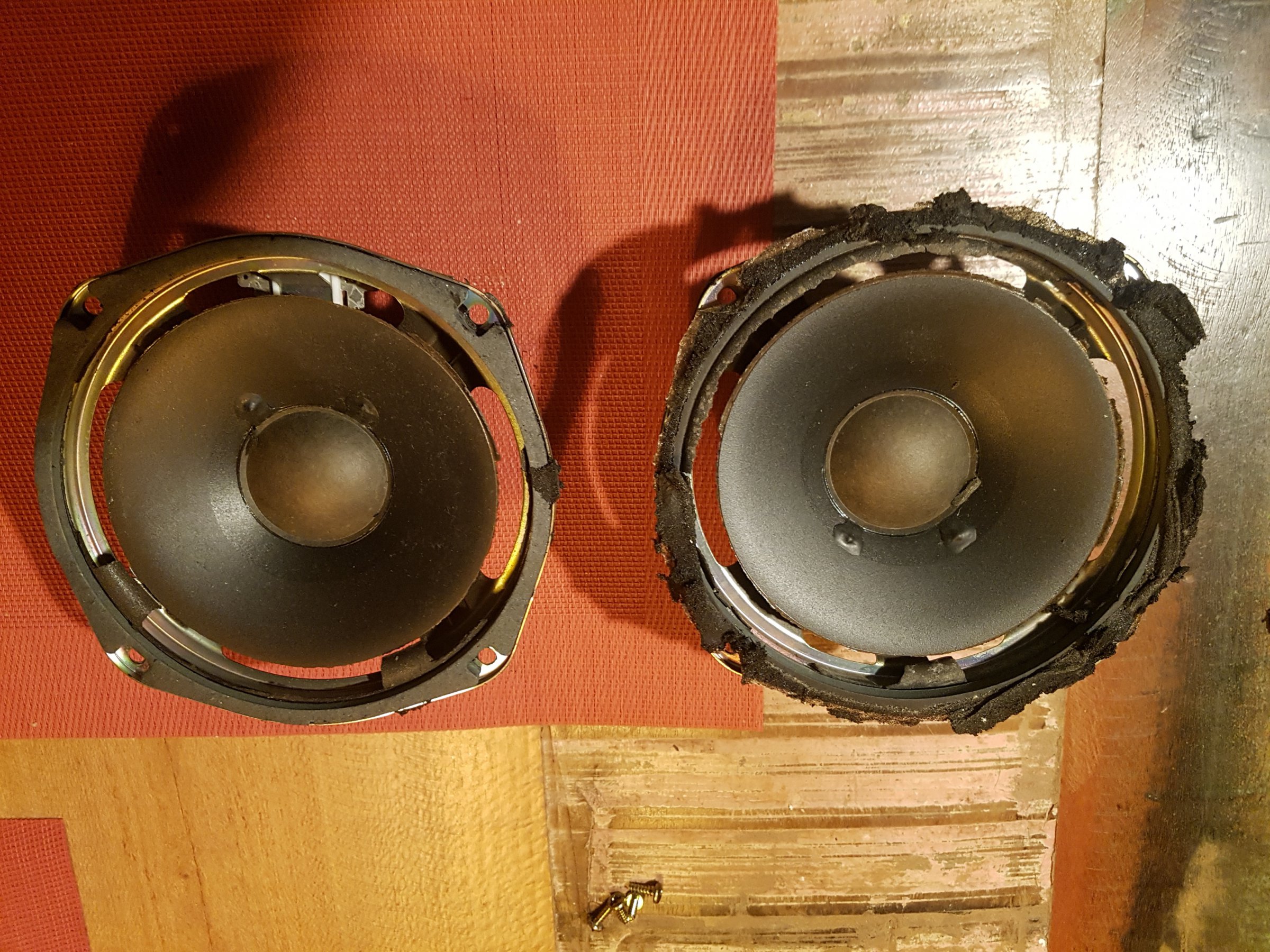

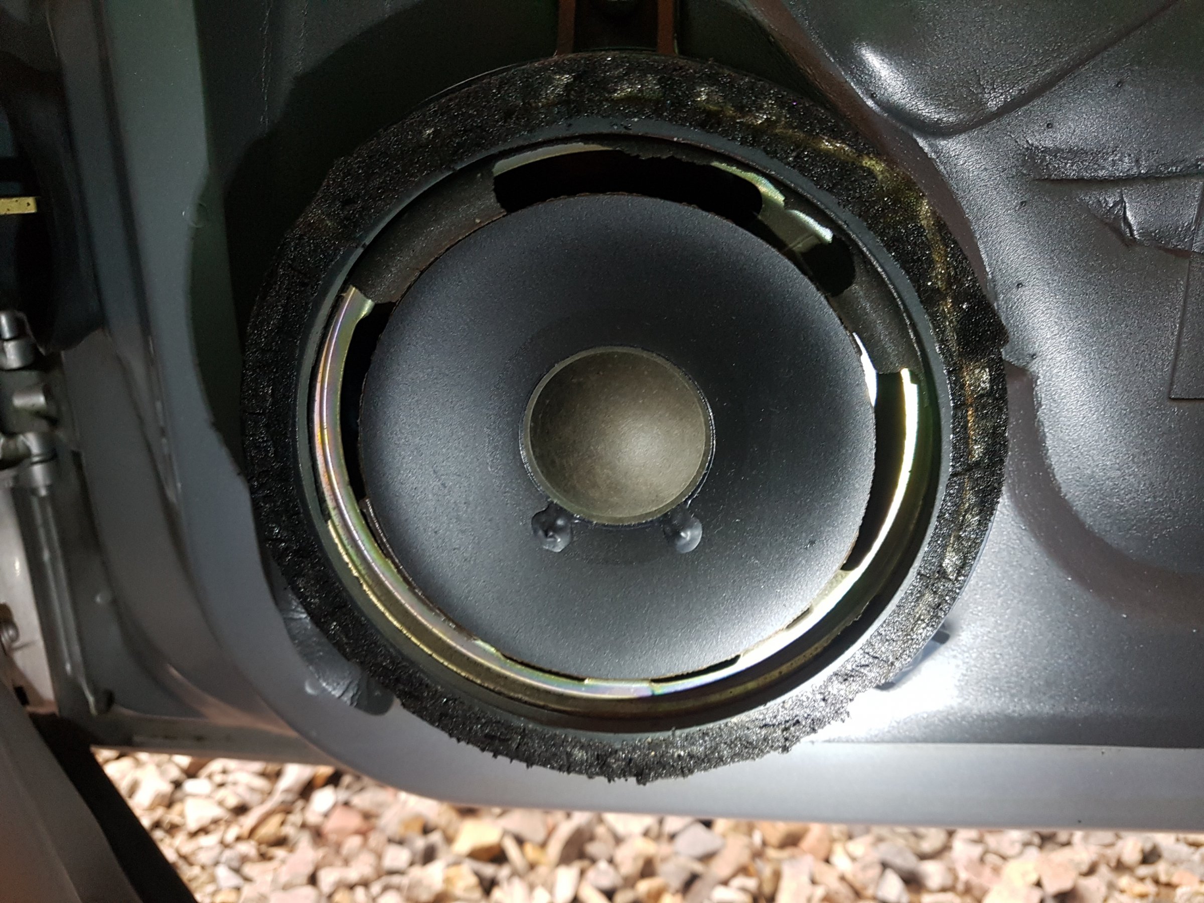

Die Ursache waren aber nicht die unsäglichen Papp-LS im Arnaturenbrett, sondern ein Klappern (wirklich: Klappern!!) aus den Türlautsprechern.
Gestern habe ich die Türinnenseiten mal schnell rausgenommen und das hier entdeckt:
20200219_165931_resized.thumb.jpg.ae125dc611fb1f257ca3a6e71d805ddd.jpg 20200219_165934_resized.thumb.jpg.6b71ddff8c94edbc64fd3856b081e5f3.jpg 20200219_180005_resized.thumb.jpg.184df9ba614b302363217041c453afc7.jpg
So derartig schlimm habe ich das nicht erwartet. Die Zentrierspinnen haben echt nur noch geklappert...

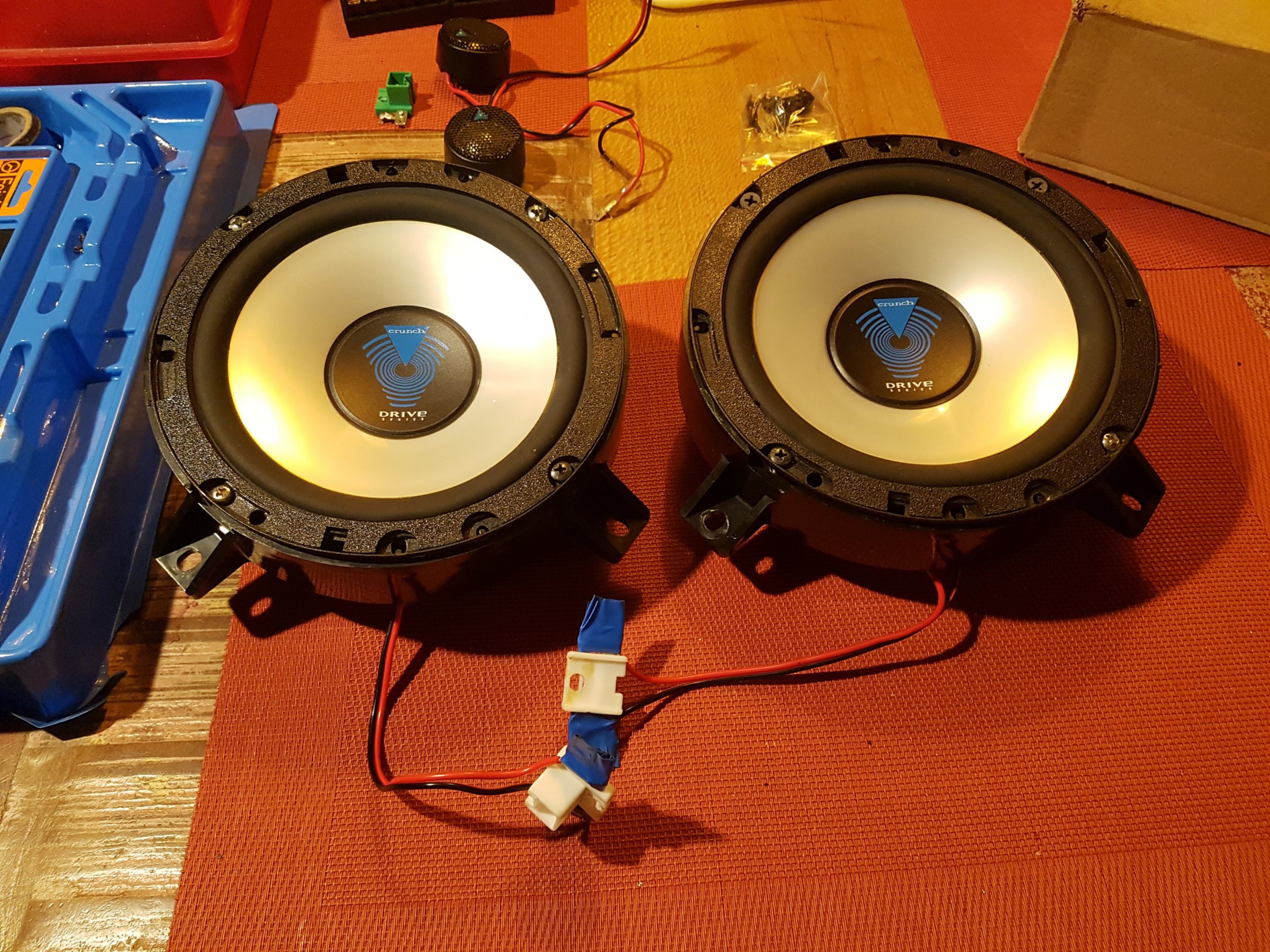

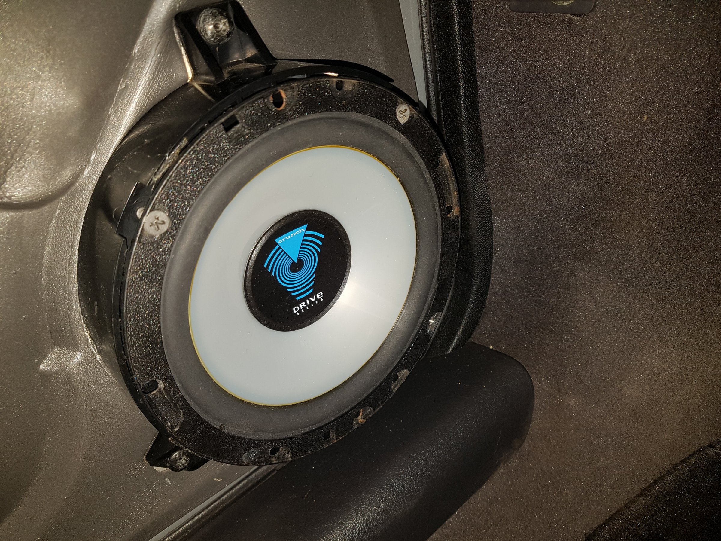

Nach langem Reinigen und Klebstoffentfernen wurden dann die neuen Tieftöner eingesetzt. Hat wirklich gut gepasst. Die alten Anschlusselemente für die LS - Kabel habe ich von den defekten Tröten abgebaut und schnell wieder an die neuen Teile angelötet.
Ich weiß, keine hohe Schule, aber schnell erledigt. Nachdem die Steckverbindungen in den Türen wieder zusammengesetzt sind, wird mit RAL-Band aus dem Fensterbaubereich gepolstert, dass nix klappert.

Bitte nicht wegen der verschiedenen Schrauben meckern. Ich musste improvisieren... Heute werden natürlich 8 passende verbaut... :redface:

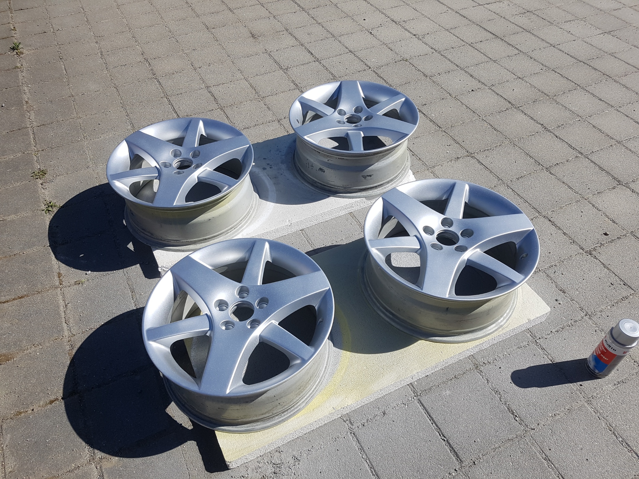

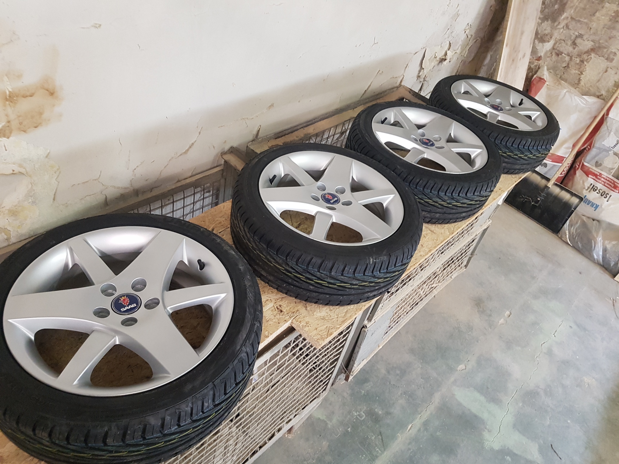

- Aufbereiten des kompletten Felgensatzes (Erstbehandlung mit einem Trockenbauschleifer und einer 80er Scheibe! :biggrin: Ich kann die Gesichter der "Experten" vor mir sehen...
Danach 120 - 240 - 300 - 3 x Füller - 3 x Silber - 3 x Klarlack - 3000er Polierschliff - Versiegelung)
- neue Uniroyal Rain Expert 3 komplett

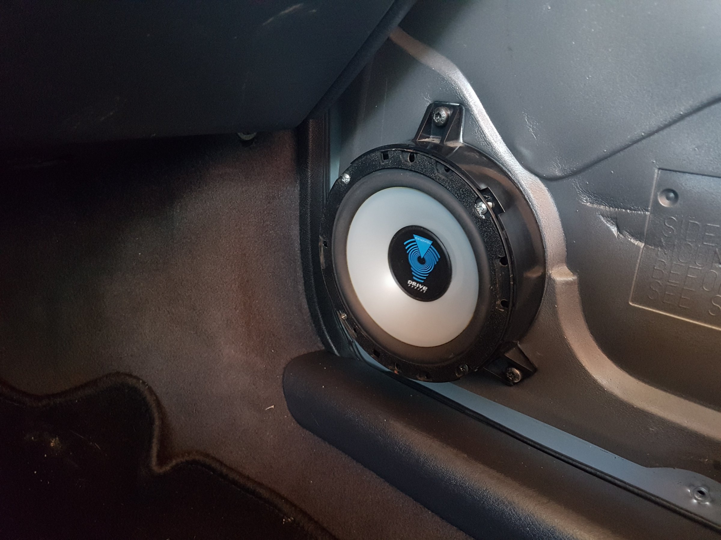

Neue Lautsprecher wurden verbaut. Armaturenbrett und Tür, weil AS 3. Und: So schlimm klingt das gar nicht. Klar, ich hatte im Cabrio-Vorgänger (9-5 NG) das große Harman-System drin, was in meiner Welt wirklich
sehr gut klang. Aber die AS 3 - Variante ist für eine 17 Jahre alte Kombi ganz okay. Wirklich!
Im Bild sind nur die Tieftöner in den Türen. Die kleinen 2-Wege im Armaturenbrett (auch von "Crunch") sind definitiv Lichtjahre besser als die Papptröten ab Werk.
Natürlich wurden nach dem Testen bessere Schrauben am LS - Chassis verbaut.
Und: Die goßen LS wurden konkurenzlos günstig über ebay - Kleinanzeigen erworben... es gibt Leute, die kaufen komplette 3-Wege - Einbausätze mit Weichen für einen doch
heftigen Neupreis, bauen das Zeug aber nie ein. Nach 2 Jahren Rumliegen gehts dann in den Flohmarkt-Vertrieb. Danke dafür!
