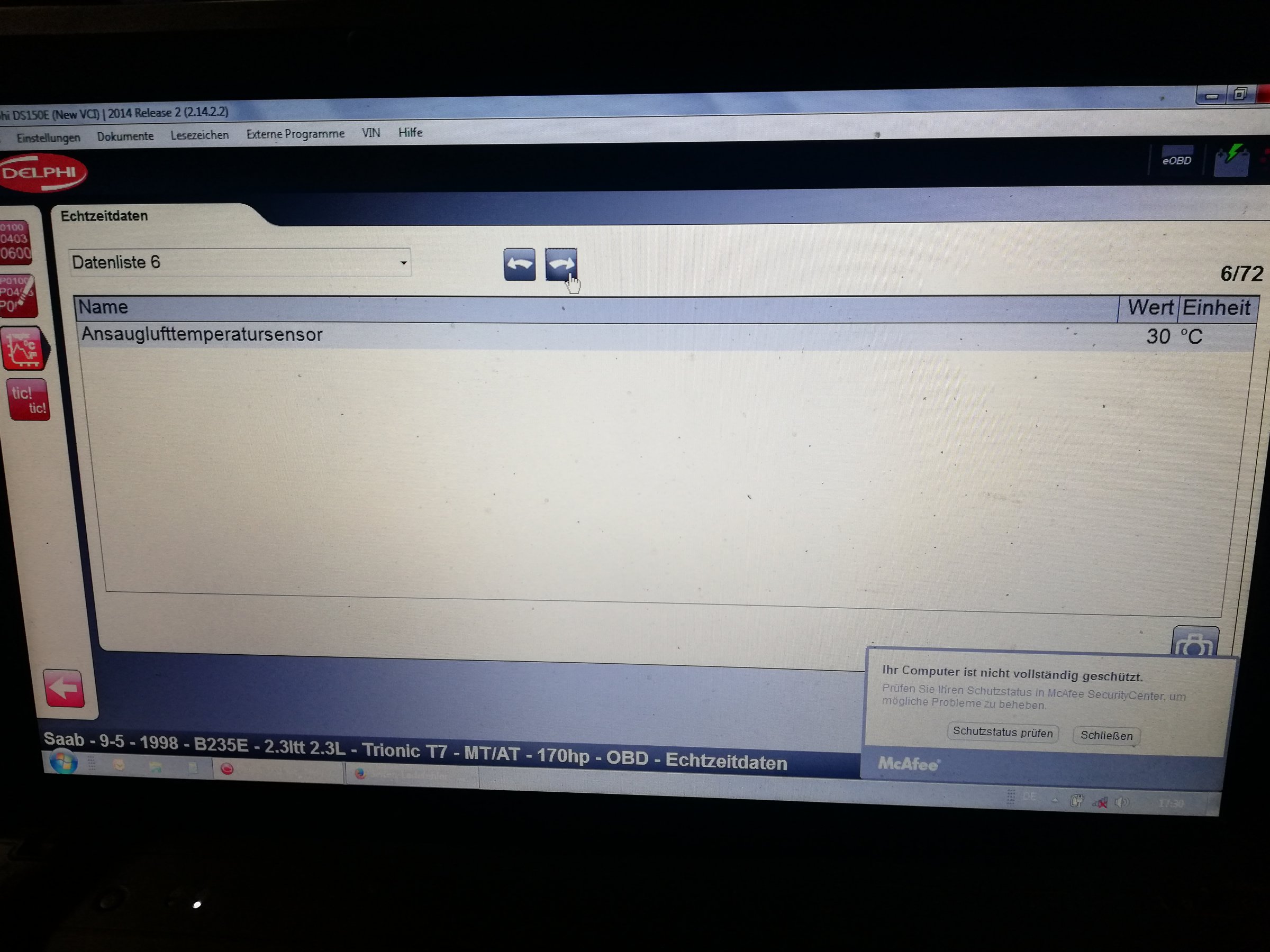

War gerade nochmal in der Werkstatt und da hat uns das angezeigt und das hat es letztens auch angezeigt wo er kalt war, also heisst das ja wenn da immer die 30 grad sind geht ja der Kaltstart nicht rein oder denke ich da falsch. Wenn ich das mal wechseln sollte, wie sieht dieses Teil denn aus und wo kommt das her.

Nun, nachdem die Antwort auf die Temperatur kam, würde ich das Vorgehen ändern: den Temperatursensor ersetzen und dann weitersehen...
Und in dem Zuge auch mal nach der Kühlwassertemperatur sehen.

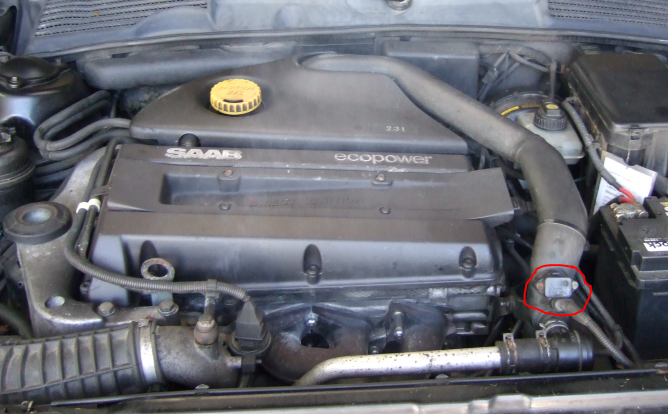

Da ich mir mit den Modeljahresunterschieden nicht so ganz sicher bin, bitte ich für MJ 98 nochmal um Bestätigung, aber ich meine, da ist der Sensor für Druck und Temperatur noch getrennt, und somit ist es dieser:
https://www.skandix.de/de/fahrzeug-teile/motor/kraftstoffaufbereitung/einspritzanlage/luftmassen-mengenmesser/sensor-saugrohr-ansauglufttemperatur/1019765/
Er sitzt (besser zugänglich als der KWS :smile:) am Luftrohr oberhalb des Bypassventils:
- sieht dann aber anders aus als bei meinem MJ 2001.

Nochmal nein, ich wollte eigentlich um Bestätigung von einem anderen User bitten, der sich in diesen Besonderheiten besser auskennt als ich! :rolleyes::rolleyes:
Aber wenn du nachschaust und evtl. ein Foto zeigst, wie das Teil an deinem aussieht, hilft das natürlich auch. :smile:
es ist aber schon allen bewußt, dass das der Lufttemperatursensor ist, nicht der Kühlmittelsensor? Der Einfluss auf den Kaltstart sollte von untergeordneter Natur sein, wenn überhaupt vorhanden.
Wann wurde der Wert denn überhaupt gemessen? Nachdem der Motor gelaufen hat? Nachdem er in der warmen Halle mehrere Stunden stand?
Funktioniert die Kühlmittelanzeige, wenn er denn mal längere Zeit?
Gemsessen würde schon wo er kalt war und jetzt wo er warm war.

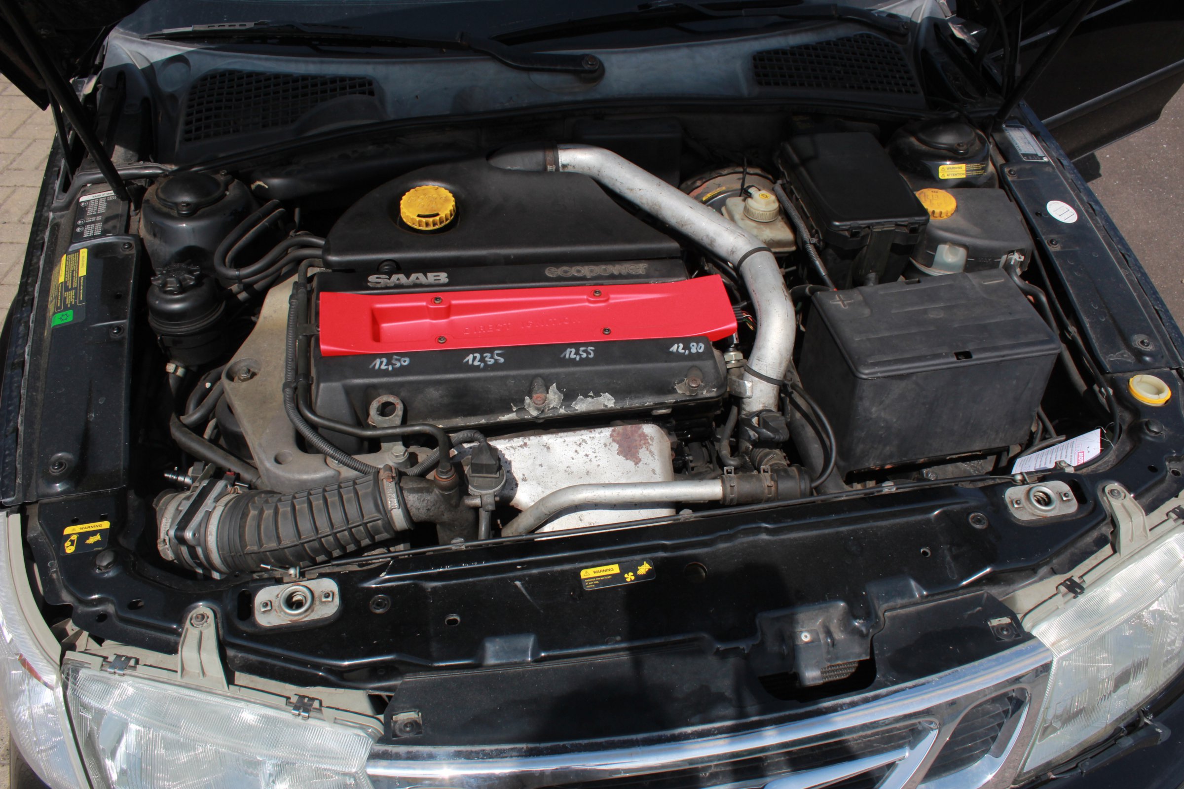

Foto seines Modelljahr '98-9-5 (noch aus Zeiten meiner Besichtigung 2019, aber da hat sich bis auf die Zündkassettenfarbe nichts Grundsätzliches verändert):
[ATTACH=full]172947[/ATTACH]
Und wo sitz der da
an der gleichen Position wie in #133 angegeben, nur unter einer schwarzen Kappe. Die muss man erst etwas zurückziehen, dann kann man die Steckverbindung lösen und danach den Sensor mit einem passenden Werkzeug rausschrauben, wird die Werkstatt aber schon schaffen.:top:
Sorry, ich war davon ausgegangen, dass der Wert bei erfolglosem Kaltstart gemessen wurde - also kalt.
Sicher...?
Doch, schon - mit bisschen Geduld und eigenem Vergleichen und Nachlesen. :smile:
Ansauglufttemperatursensor sitzt in dem Alu-Rohr, neben der Batterie. :smile: Ähnliche Stelle, wie dem Modell von Patapaya.
Aber die angezeigten 30°C nach 1 Stunde Standzeit sind normal. Die Hitze staut sich unter der Motorhaube und bleibt ziemlich lang vorhanden.
