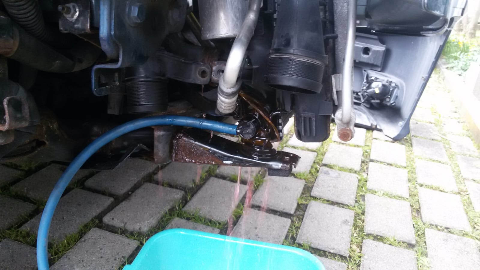

Jedenfalls habe ich mir n Abdrücker gebastelt und gesehen, dass die Verbindung unterer Wasserkühlerstutzen/ Schlauch zum Kühlwasserrohr undicht ist. Entweder hat die Schelle zu wenig Spannkraft oder der Schlauch hat unter/neben der Schelle einen kleinen Riss. Definitiv kommt aber aus der Ecke das Kühlwasser heraus nach Druckbeaufschlagung.

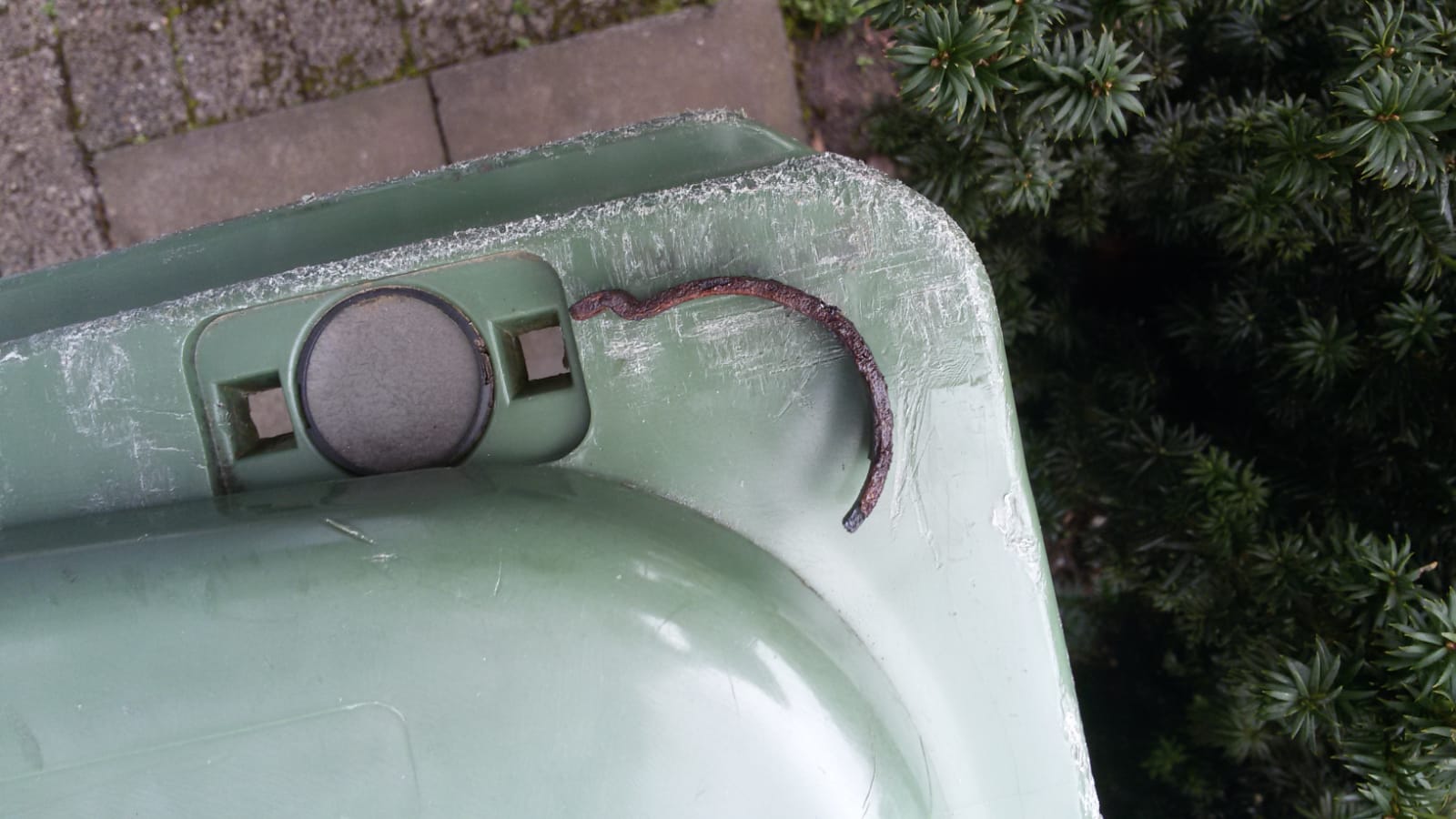

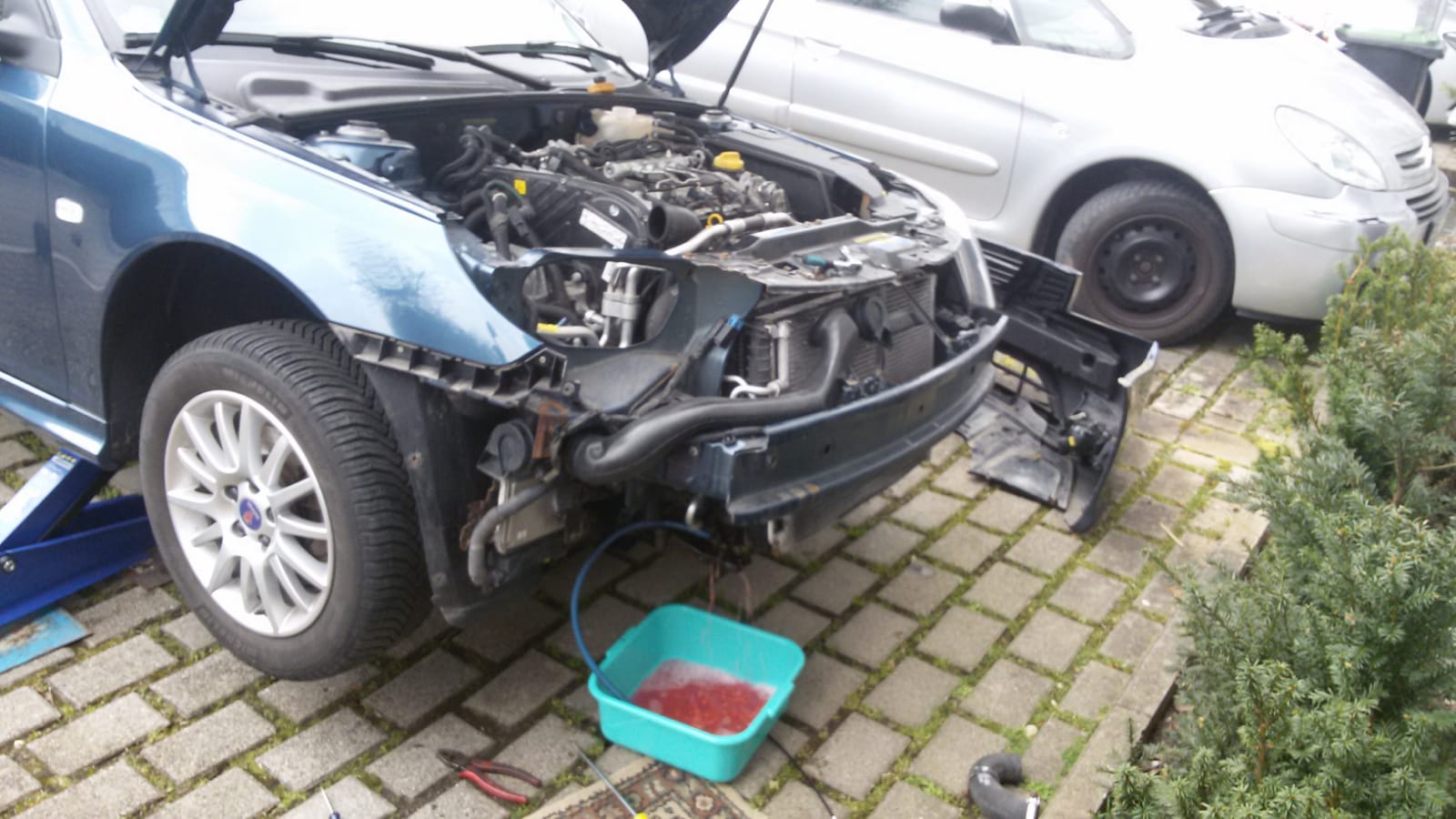

Anyway, zugebaut isser jedenfalls gut. Die Kühlwassergeschichte war was ganz triviales: Als ich alles freigelegt hatte (Ich wollte nämlich den Schlauch wechseln) entpuppte sich bei der Demontage die Ursache: Kaum spannte ich die Raumsparschelle des Kühlwasserschlauchs am Kühlerstutzen, so zerbrach die Schelle. War vor Rost total geschwächt und damit wurde auch der Schlauch unzureichend gespannt.
Also Schelle getauscht, der Schlauch geht zurück, das fehlende Wasser mit neuer Kühlerbrühe ergänzt, alles wieder zusammen, Probefahrt und: Alles tutti :top:

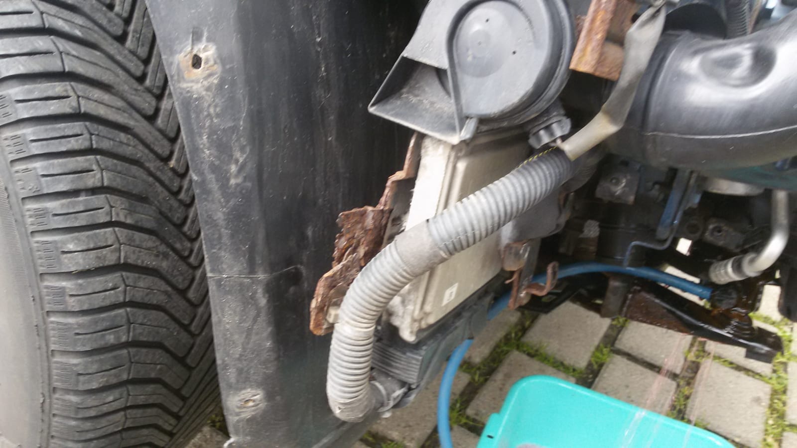

Erstaunlich wie alle Kanten gammeln, sei es der Schlossträger, der Prallträger oder die Kanten des Unterboden. Braunes Zeug wuchert entgegen. Habe ich gleich mal nachkonserviert. Beim Halter fürs Steuergerät ist jedoch alles zu spät... der ist Blätterteig.

Aber sag mal, hängt da bei dem wirklich das Steuergerät vorne vor dem Radkasten... :eek:

Habe auch die Teilenummer des Halters für das... unkonventionell platzierte Steuergerät gefunden:
Konsole 55354771
Zumindest für die 1,9er Diesel (8V, 16V und der Twin-Turbo) (Böse! Ich weiß.)
Knappe 45 € für das Teil, welches nach bisschen Feuchtigkeit und Salz aussieht wie Blätterteig... asdf Nein. Mach ich nicht. Ich werde eruieren ob es das auch in anderen Autos gab (Opel, Fiat etc.) und werde auf den Schrottplätzen Ausschau halten. Bin da eh regelmäßig.

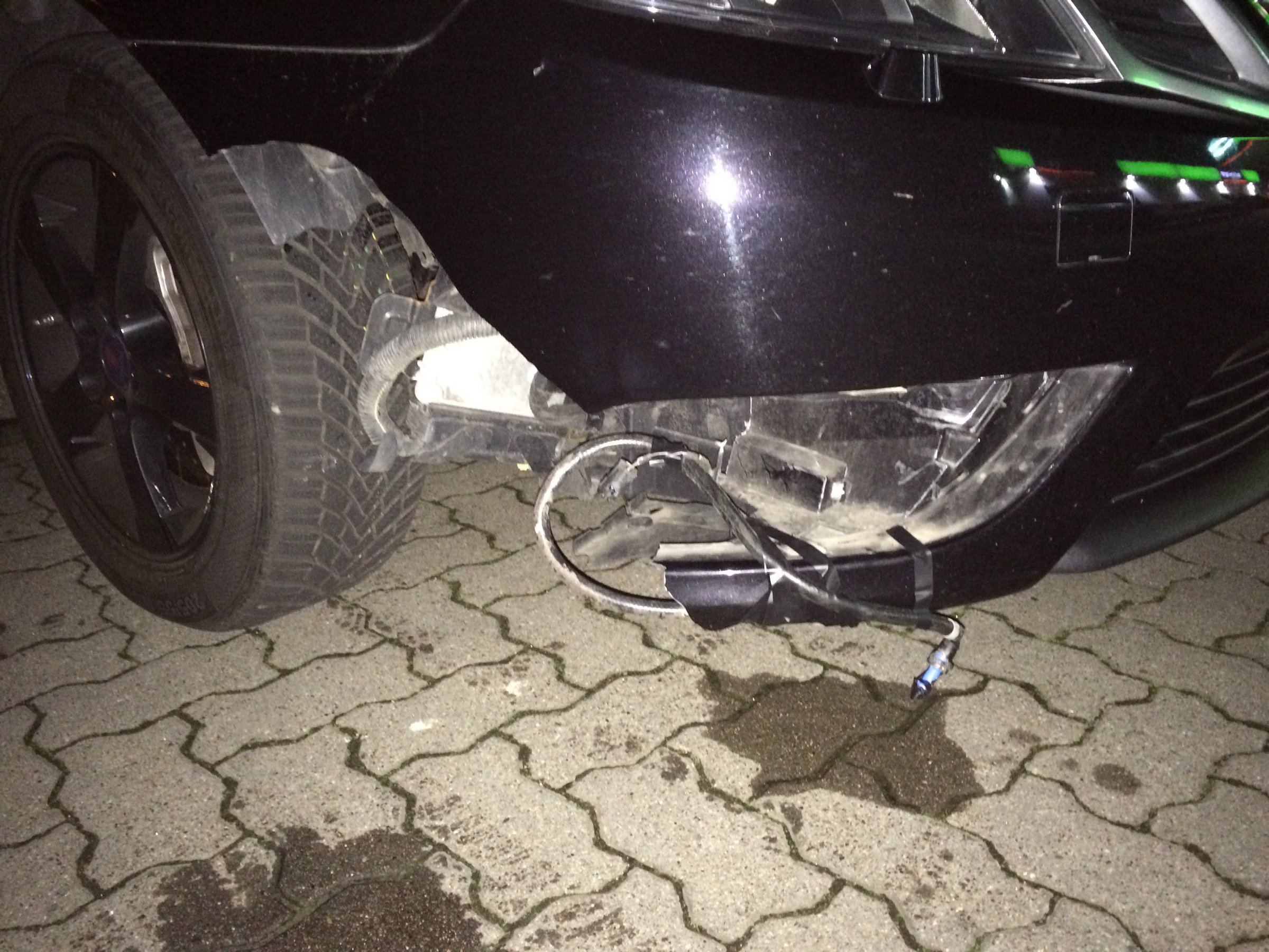

Also entweder hat deiner vorne mal einen Treffer gehabt, oder wurde einfach extrem mies gepflegt. Meiner sah bei 110tkm vorne aus wie neu! Und ich nehme den jeden Tag richtig ran und fahren den ganzen Winter auch jeden Tag durch.
Hier ein Bild bei ca. 110tkm nach einem Kontakt mit einem Fuchs. Oben im Knick ist kein Rost, das ist Dreck da mein Dad damit noch 40km Autobahn nach Hause gerollt ist.

Pflege? Naja, was man in der Ecke pflegen will.... bei der Wagenwäsche kommts Waschwasser da kaum an, den Stoßfänger oder die Radhausschale nehmen die wenigsten ab um prophylaktisch konservieren...
Noch hebt es ja, da kanns noch fröhlich weiter oxidieren. Wird sich schon iwo Ersatz auftreiben lassen.

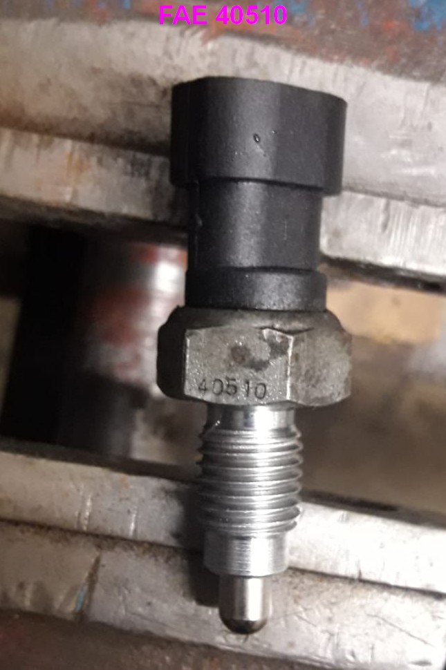

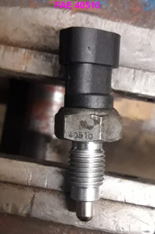

Wenn ich jetzt, beispielsweise bei FAE in den WebCat schaue so ergeben sich diese Umschlüsselungen:
1) ist FAE 40510: https://ecatalog.fae.es/files/product/preview/40510.JPG
2) ist FAE 40511: https://ecatalog.fae.es/files/product/preview/40511.JPG

Ich habe Variante 2) bestellt und gestern eingebaut.
Die ist etwas kürzer vom Gewinde, der Schaltkontakt scheint aber etwas "früher" (Es ist ein geringerer Hub des Stößels nötig) zu schalten.
Ist aber kritisch zu sehen, da hier ein Alt- und ein Neuteil verglichen werden. Der Sechskant ist nun SW22 statt 19.
Jedenfalls passt der Schalter und das Rückfahrlicht + die PDC funktionieren wieder ordentlich.

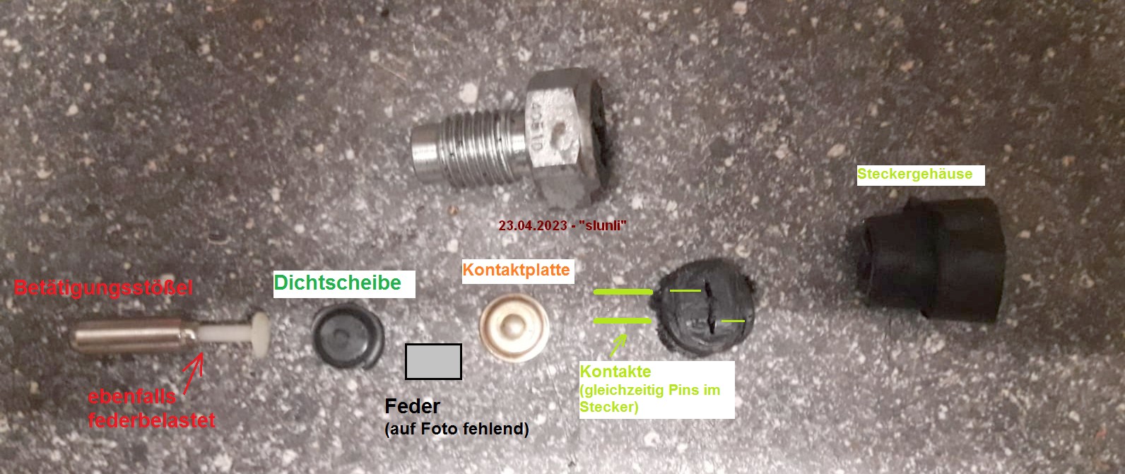

Den alten Schalter habe ich zerlegt, was nicht zerstörungsfrei geht. Mich hat der Aufbau interessiert. Auf dem Bild fehlt die Feder (+ andere Kleinteile), welche das Kontaktplättchen vorspannt. Wirkte aber ziemlich laff. Das erklärt es auch, warum mit kräftigem Wackeln am Stößel selbst, das Rückfahrlicht trotz dass der Stößel niedergedrückt war, es Ein/Aus ging.
