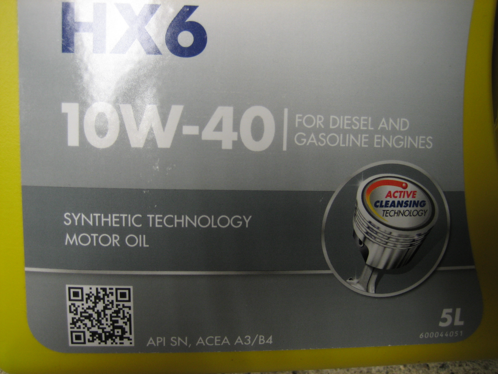

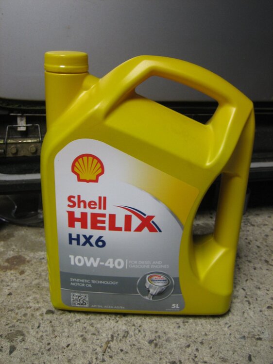

anbei zwei Bilder; kann ich dieses Motoröl bedenkenlos in einen frisch überholten 16i mit 126 PS kippen?
Weil auf dem Kanister u.a. "Diesel" steht...
Ich selbst verwende ja stets Liqui Moly-Öle, aber der Kollege hat mir das Shell-Öl für sein Fahrzeug dagelassen, und da habe ich keine Erfahrung mit...
Was sagen Euch die dort angegebenen Freigaben?

Frisch überholt?
Schon eingefahren, oder wirklich nagelneu?
Wenn eingefahren, dann geht das meiner Ansicht nach problemlos.
Wenn wirklich frisch, kipp für die ersten 500-800km ein HD30 Einbereichsöl rein. Dann wechseln auf das 10W40.

Frisch überholt ist für mich was anderes. Das wäre neue Lager und min. neu gehont + neue Kolbenringe.
Okay, dann einfach rein damit und normal damit fahren. Keine weiteren Gedanken machen. Fertig.
Mit 280.000km ist der Motor eingefahren. Die neue Kette schleißt sich schon noch ein...in den nächsten 100.000km. :smile:
Das Öl passt schon.
Also Kurbeltrieb unangetastet?
Ja, genau!
Alles gut! Das Öl wird ihm sicher schmecken ;-)

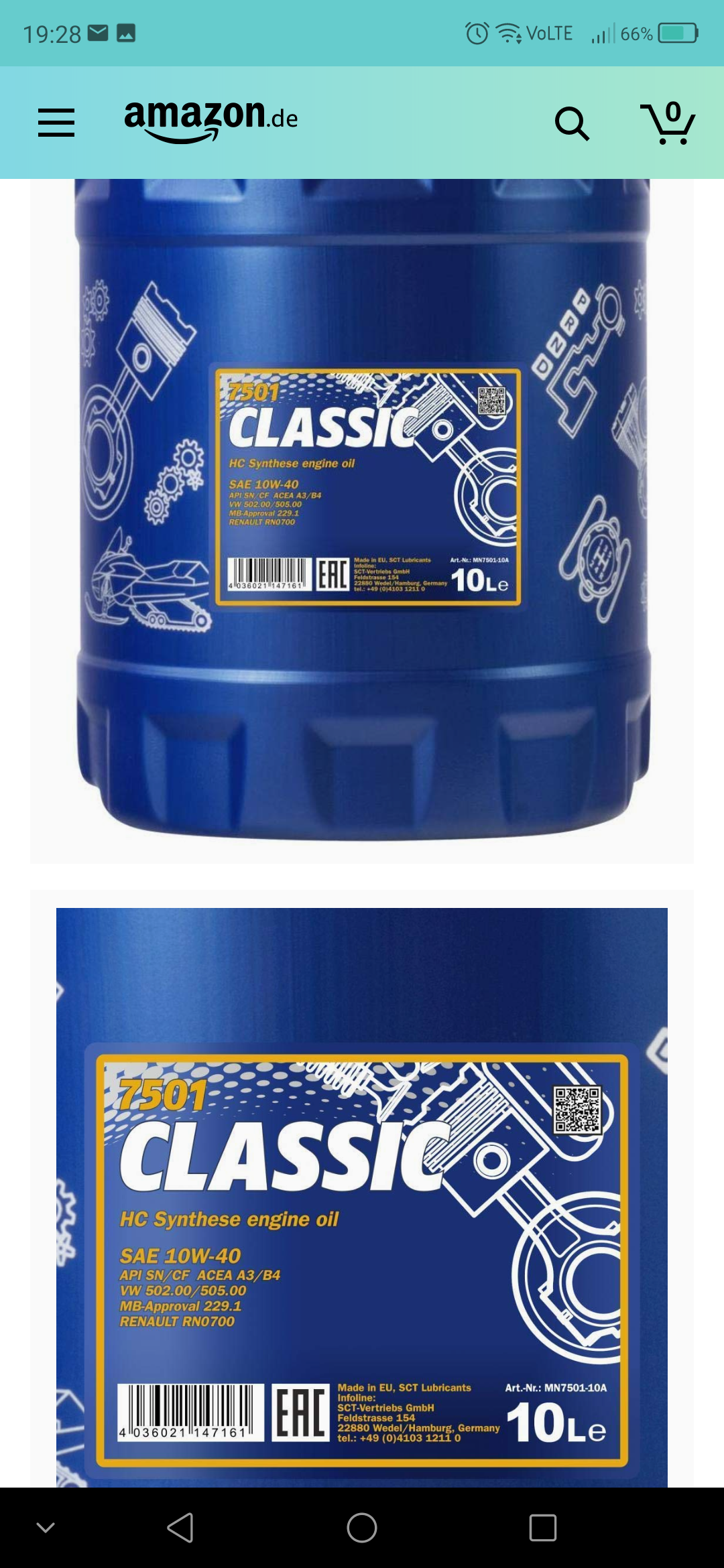

Hallo, wie sieht es aus mit einem Mannöl 10 W 40? Verwendbar für meinen 91 er 900 Cabrio mit 2,1 & 16 V? Danke
ACEA A3?
ACEA A3?
What?
Die Viskosität ist leider nicht die ganze Wahrheit.
Welche ACEA Norm erfüllt das Öl (steht drauf)?
Welche Herstellerfreigaben bestehen (steht auch drauf)?
Bei "gar keine Ahnung" am Besten ein bekannt funktionierendes Öl reinkippen (lassen).

Mit einer lesbaren Variante hilft man leichter und damit lieber.......
Edit: Mit #14 kommt dann lesbares, danke.
Es handelt sich um ein ACEA A3 (/B4), also grundsätzlich ok.
MB 229.1 ist auch gut (man ist in S relativ anspruchsvoll, was Öl angeht).
Kannste reinkippen, macht nix kaputt.
Ich verstehe dich so schwer? Was meinst du mit lesbaren Varianten, was meinst Du mit hilft man.... Habe doch ein Foto sowie die Beschreibung hochgeladen. Danke
Kannst du nehmen.
Kannst du nehmen.
Yes... Danke dir
Hab mich berichtigt.
Als ich schrieb gabs nur den unleserlichen Screenshot in #13, hat sich mit Beitrag #14 überschnitten.
