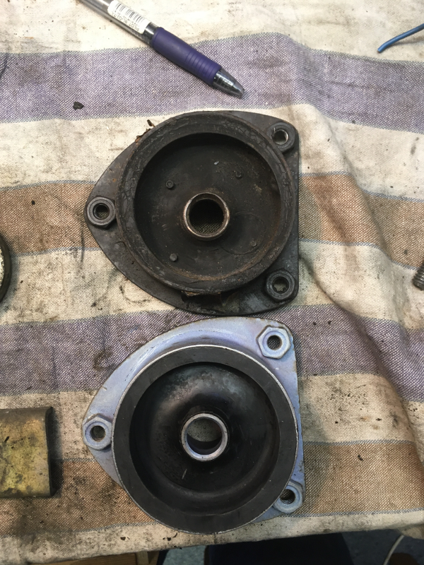

da der Antriebsstrang gerade gemacht wird wollte ich das hintere Getriebelager neu machen, da man jetzt gut ran kommt. Der neue Nachbau (Quelle: Saab Club Schweden) ist etwas anders als das Originale 880 03 280:
Beim Originalen ist der Konus ca. 5mm aus der Mitte, beim Nachbau genau mittig.

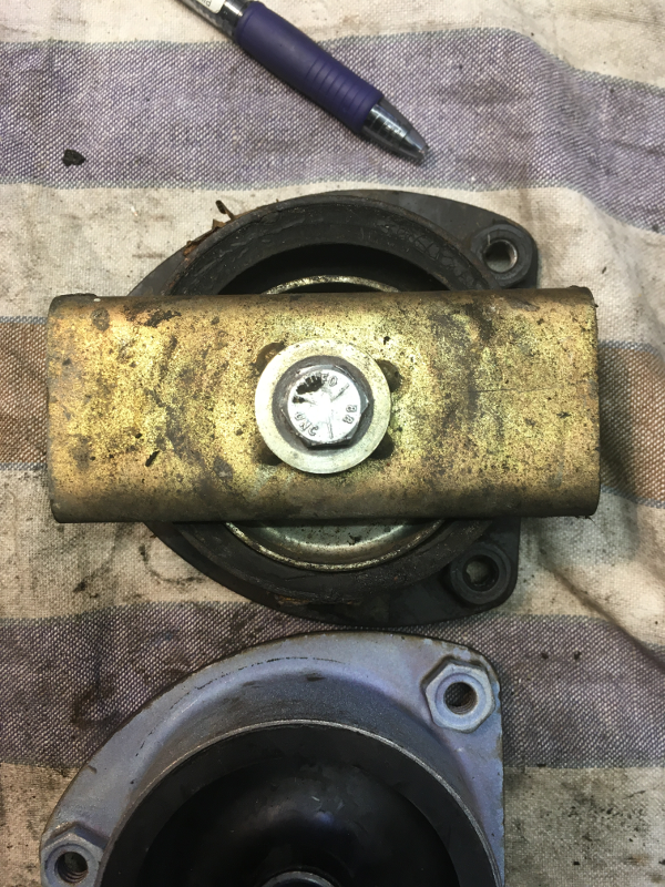

Zudem war bei mir noch so ein Bügel verbaut:
Dieser ist nicht im Teilekatalog vermerkt, sieht aber original aus.
Fragen: Soll der Konussitz mittig sein und ist bei meinem Altteil nur abgesackt ? Wer hat schonmal so ein Neues erfolgreich verbaut ? Wer hat noch so einen Bügel ? Das Ding schliesst doch das Lager kurz wenn man die Schraube anknallt.

Das "originale" war im Neuzustand auch Mal mittig!! Hat sich durch Druck und Wärme gesetzt. Beim Saabclubb Gib es 2 Ausführungen des Getriebelagers. Für den v4 und den 2Tackter. Das für den 2Tackter ist weicher, da dieser Motor nicht einmal die Hälfte des Gewichts des v4 hat.
Der Konus soll mittig sitzen. Dein altes Lager ist offenbar schon "gut durch".
Dieses Blech kommt von hinten, zusammen mit der Schraube, von der Rückseite des Karosserieblechs mit drauf.
Falls dieses Blech bei dir fehlt, versuche es doch mal im Marktplatz. :smile:
Und anders herum als auf dem Foto

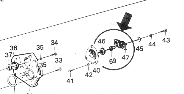

Zu Anfang war da nur eine große Unterlegscheibe. Da passierte es beim starken Bremsen das der Lüfterflügel den Kühler "rasierte". Deshalb kam ab wann genau müsste ich nachschauen der "Bügel" der das vorrutschen des Motors verhindert.
Frühe Ausführung.
Screenshot_2020-04-02WEBDEFreemail-E-MailmadeinGermany(1).png.fad570087e89f586b4c1ca73aa1071fc.png Screenshot_2020-04-02WEBDEFreemail-E-MailmadeinGermany.png.688575ef7f75ada4987bd492984b345c.png
Vielen Dank. Dann verbau ich den Bügel mal wieder, diesmal richtig herum :) Hat 1986 einen AT Motor bekommen, dabei ist das wohl passiert.

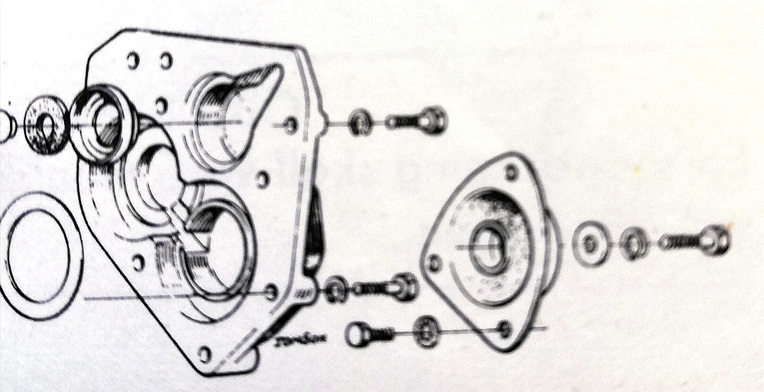

und die dritte Version mit dem Bügel:Bildschirmfoto2020-04-06um20_09_56.thumb.png.7ff85b5e40285876bb66dd85e7833cad.png
und die dritte Version mit dem Bügel:[ATTACH]176162[/ATTACH]
Da erkenne ich keinen entscheidenden Unterschied :confused:

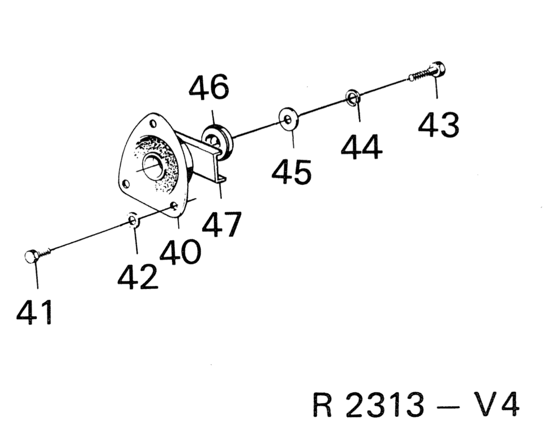

40 46 69 47 45 44 43
40 47 46 45 44 43
Wo D Recht hast.....hast Du..............

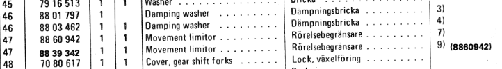

Screenshot_2020-04-06WEBDEFreemail-E-MailmadeinGermany.png.45c854b278b374bab5edc4877f860bde.png
