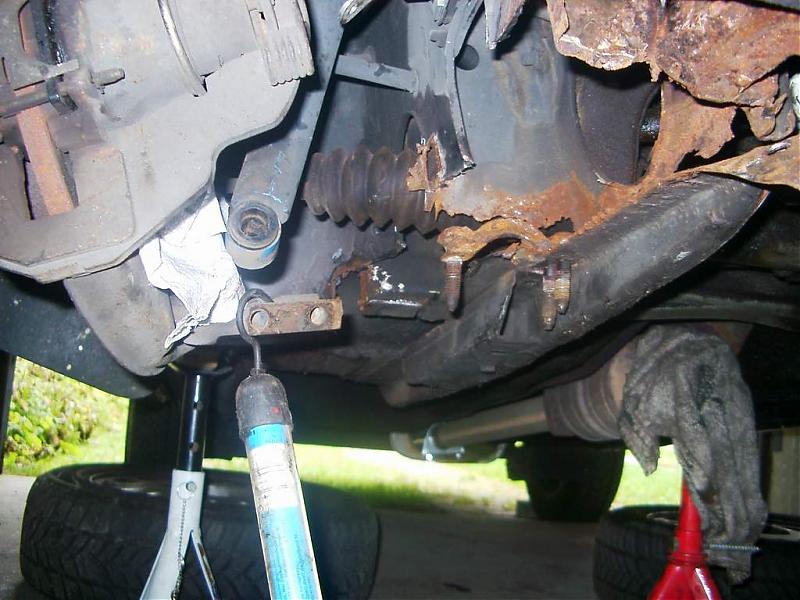

Naja, der Tunnel ist aber noch rettbar ohne zu schweißen und zu flexen. Meiner sieht genauso aus. Ich hab ordentlich sauber gemacht und so gut es eben geht entrostet. Der Rest ist eine Orgie aus Lack, Konservierungsmitteln, Unterbodenschutz und üblen Flüchen.
schönes Bild, bzw. eben nicht so schön. Aber man sieht gut, wo man prüfen muss. . . bevor man sich mit dem Töfftöff bindet.
Es gibt kaum 901 wo es besser aussieht weil außer bei extrem Liebhabern sich kein Schwein um die AWT´s kümmert, genauso wie keiner die Kotflügel vorn emal mit nem Wasserstrahl reinigt.
Mögen die Autos auch noch so sehr blinken.:rolleyes:
@Detektor
Wieso? So übel sieht der doch noch nicht aus. Ein bisschen nacharbeiten und Präventivmaßnahmen ergreifen und denn ist das wieder gut.

Wie am besten versiegeln.... Rostschutz ist bereits drauf...
Die AWT lackieren ? am besten weiss ? Damit man den Rost sehen kann....
Und dann FluidFilm drauf ....
Oder etwa Teer reinschmieren ???

Lackaufbau.
Dann fluidfilm NAS +fluidfilm GEL.
Jährlich kontrollieren und mit fluidfilm nachbehandeln.
Das kostet dann nur wenig Zeit, z.B. beim Wechsel von Sommer-auf Winterreifen.

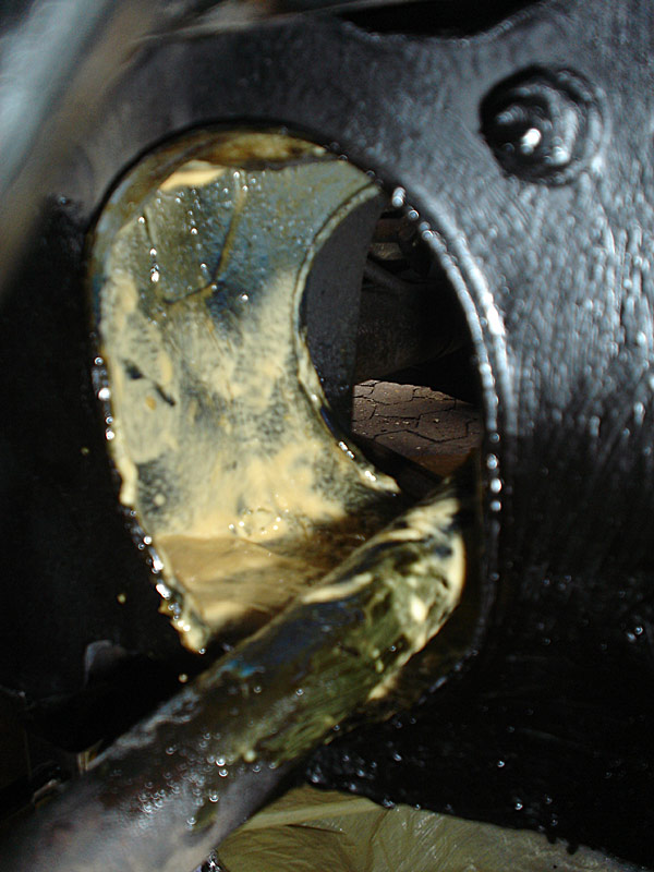

FluidFilm
AWT´s nach Behandlung.
:rolleyes:
:rolleyes:
Da hast Du es aber wirklich gut gemeint.
Immerhin weist Du von nun an immer, wo Du Deinen 900er geparkt hattest:smile:
War meine erste Fluid Film Übung :redface:
Naja besser zuviel als zuwenig....
