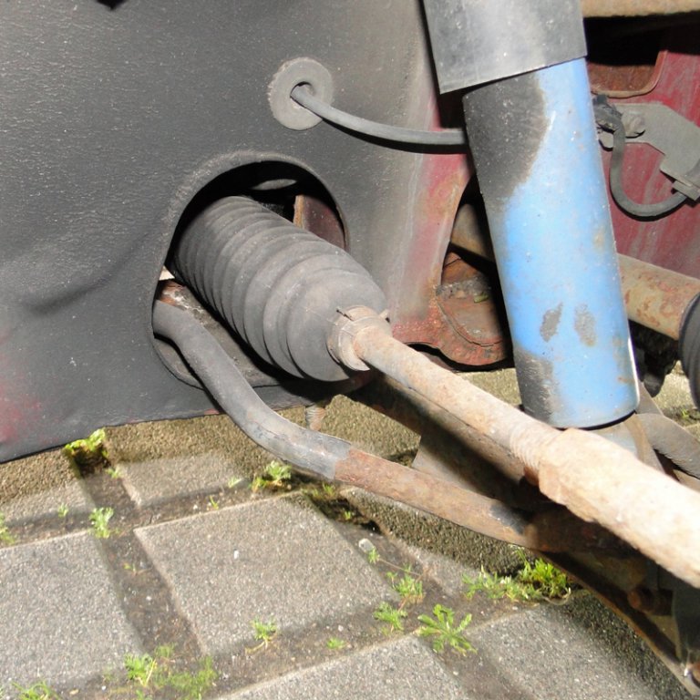

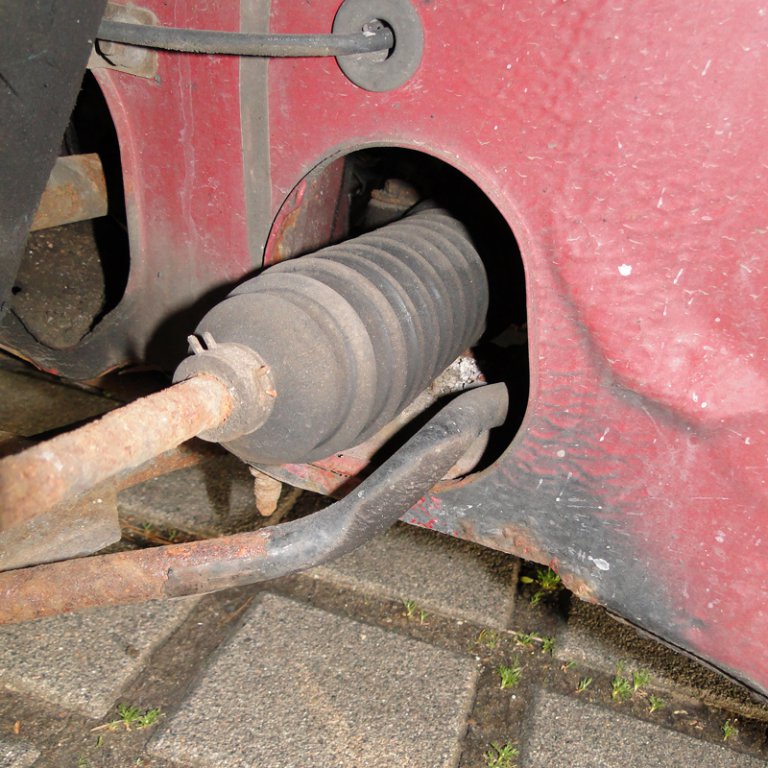

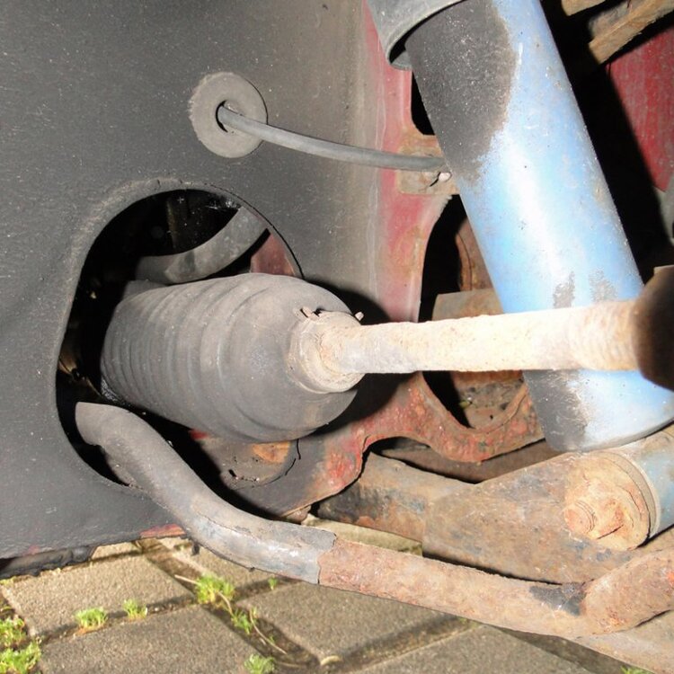

Zwei weitere Tunnel.
Da ich mit AWTs wenig Erfahrung habe außer dem Einsprühen von noch intakten -- mag mir jemand einstufen, wie arg das jeweils ist?!
[ATTACH]63500.vB[/ATTACH][ATTACH]63501.vB[/ATTACH][ATTACH]63502.vB[/ATTACH]
Da ist wohl schon mal jemand dran gewesen... Vordere Öffnung noch gut, hintere Öffnung 4+... Allerdings wurde die Konservierung vergessen. (Querlenker sollte begutachtet werden...) Kurzum: wahrscheinlich noch nicht Tüv-relevant. Handlungsbedarf besteht allerdings... Tüv-relevant erscheint im Übrigen meistens, wenn's die untere Baugruppe auch erwischt hat. Die Flanken (Anfangsstadium) werden meistens (!) vernachlässigt.
Was meinsten mit 'vorne' und 'hinten'? Und links (Bild1) oder rechts (Bild 2 & 3)?
Der Schwede, der eigentlich ein AlfaSud war.:biggrin:
@alex: du hast doch pro Seite zwei Durchgangsöffnungen... :rolleyes:
Ja klar, nur dass dein 'vorn' irgendwie eigentlich eher hinten ist :wink:; letzteres natürlich aus "Patientensicht" und nicht aus Sicht des Photographen. Zumindest jedenfalls, wenn wir über den rechten Tunnel reden.
Perspektive ist manchmal Wirren verursachend...
Trotzdem: Danke!
