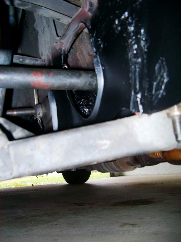

Also gut, gestern war Stapellauf: Die Kiste steht wieder auf allen Vieren:
[ATTACH]28211.vB[/ATTACH]
Tip: Wenn es so grossflächig kaputt ist, die 2 geteilten Bleche verwenden und am Schluss selbst zusammenschweissen; macht die Montage einfacher, da man dieses L-Stück nicht am Stück reinbekommt und dann unschönerweise zertrennen muss.
Bei der Gelegenheit auch gleich die Tripoden von rechts nach links gewechselt, und neue Simmerringe eingebaut. Das Tripodenführungskugellager beifahrerseitig war total kaputt, daher der siffende Simmering - beidseitig ersetzt.
Das VW Fett G 000605 gibts nicht mehr, das Nachfolgefett ist nicht so zäh. Alternativen?
Gruss Ingo
