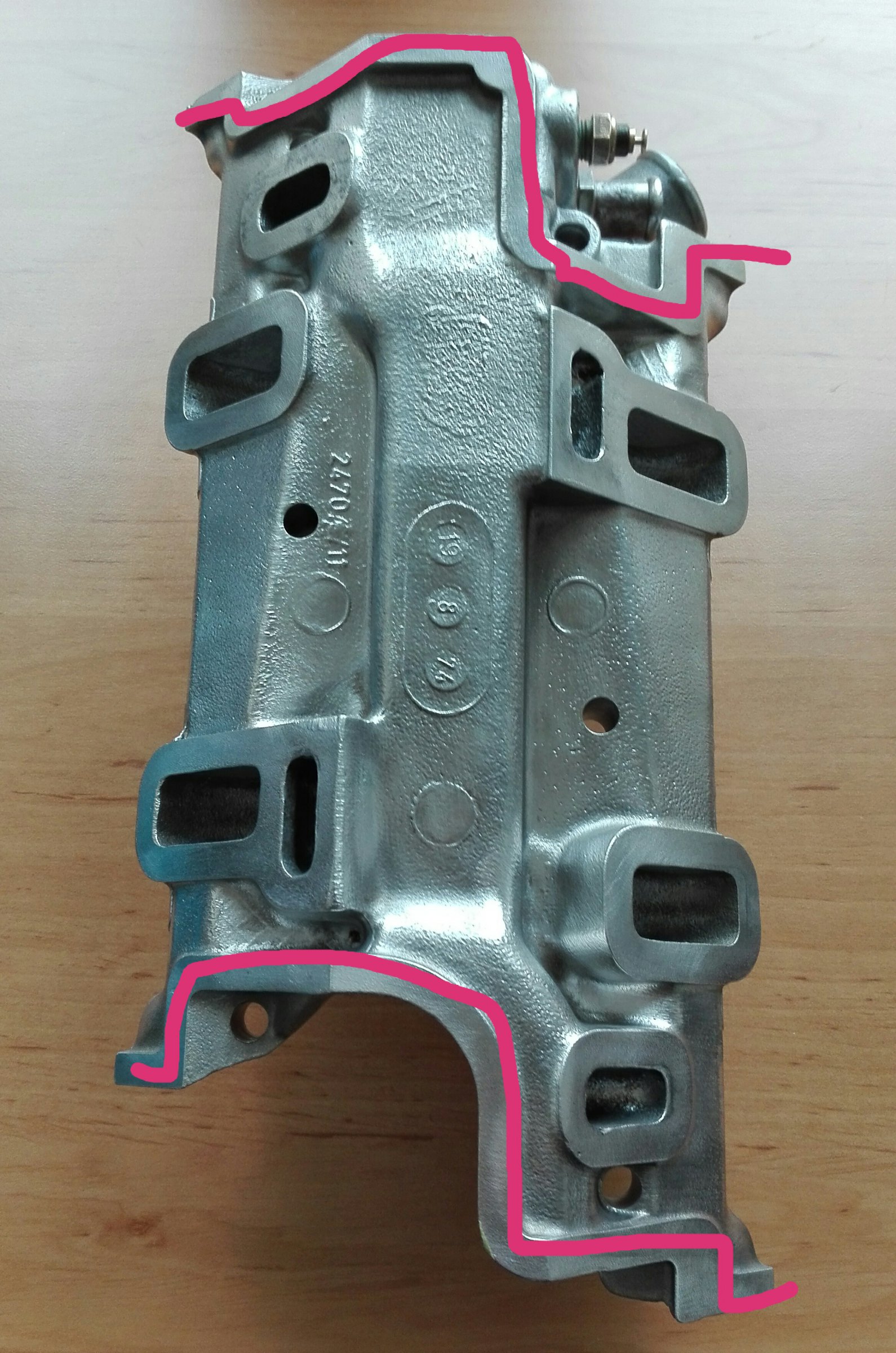

Das ist fast immer an den rot markierten Stellen undicht. Da hilft auch das Nachziehen der Schrauben nicht. Dort BEIDSEITIG zusätzlich Dichtmittel (Dirko) auftragen.
Ansaugbrücke Von unten.
Genau so! :top:
Das steht ansonsten auch sehr genau im WHB.
