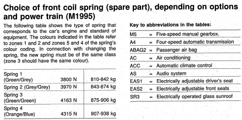

Hmm,
aber eine Zuordnung - welche Feder in welchem Fahrzeug - verrät das WHB7 85-95 leider nicht.
Nur die vier vorderen Ersatzempfehlungen lassen sich tlw. zuordnen, wobei der 2.3T gar nicht vorkommt.
Und das EPC ist auch nicht in allen Fällen hilfreich, Beispiel: Feder vorn grün/grün, Nummer 4426730
wird gefunden unter 94-96 "Feder 3, siehe Tabelle in WHB0, Neuheiten M1995"
und unter 97-98 "CODE=AC"
Hmm...
Hat jemand WHB0 M1995? (in M1996 steht dazu nix)
Oder Literatur mit der Bedeutung der im EPC für späte Modelljahre verwendeten Codes "AA, AB, AC.." sowie "BA, BB..." usw.?

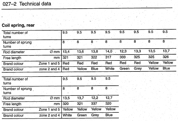

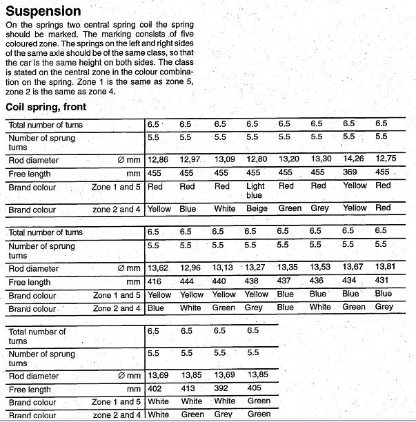

Wenn Du Dir dort das 9000 manual mit dem Kapitel 0 runterlädst, findest Du (leider über Guck Dir alles weg) alle News für alle Jahrgänge:
https://www.saabnet.com/tsn/faq/manuals/#9000
Für M96 und M97 habe ich für Dich schon mal geschaut: Dort sind keine Federn im Kapitel Federn Räder aufgeführt.
Also hier, in "9000_0_2_Technical_Data_M1985-96_363911ENG.pdf" wurde zumindest die Tabelle für die Turbo's nicht vergessen, welche im o.g. WHB7 fehlt. Hilft schon weiter. Betrifft aber nur die Vorderachse und nur die vier empfohlenen Ersatzfedern:
upload_2020-4-18_19-37-18.png.a84adf9e4bfadf1eb1f791315146e45a.png upload_2020-4-18_19-38-2.png.5243a9769999cf19717e049a4b749aa8.png
