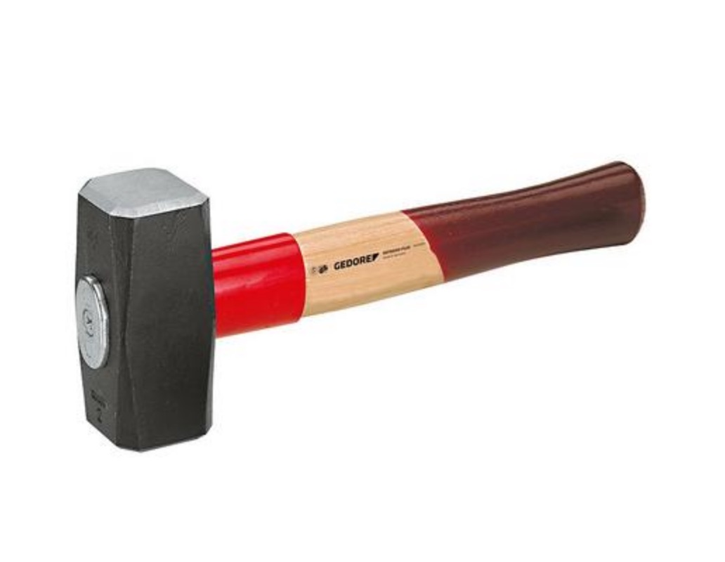

Auf den 60 cm-Hebel lässt sich nicht gut schlagen.
Max. halb so lang und ein grosser Hammer (ab 2 kg aufwärts)faustel.thumb.jpg.5eaf3a9b3114d937a37128a2c220f14a.jpg
Genau - deswegen der Versuch mit den Schlag-Ringschlüsseln...
Genau so einen Hammer wie diesen ( bei uns Fäustel genannt ) habe ich verwendet.
Hammer hat in dieser Situation halt immer ein gewisse Potential sich selber zu schädigen. Ein gescheiter Schlagschrauber packt das doch auch und man kann die Kraft kontrollieren...
Völlig richtig ( und wie o.g. eigentlich auch verfügbar), aber wenn schon ein Fäustel (ja, bei uns heisst das auch so) eingesetzt wird, dann doch aufs richtige Ziel.
