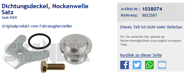

Ja, das geht. :top: Und ist tatsächlich eine sehr gute Option, wenn man einen auftreiben kann.
Bis vor kurzem gab es die auf jeden Fall noch neu. Ich meine, hier im Forum wurde das irgendwo auch besprochen.
Bei Skandix jedenfalls nicht:

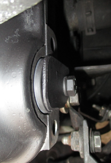

Ich hab es deshalb bei meinem 9-5 mit einem zweiten zusätzlichen Deckel von außen so mit einem stabilen Stück Flacheisen gelöst:
(Das Loch für die Verschraubung ist vorhanden.)
Saubere Lösung. :smile:
Schützt aber nicht gegen nach innen wandern, was ja von [mention=10753]Deusi[/mention] befürchtet wird...ich mir aber nicht vorstellen kann.

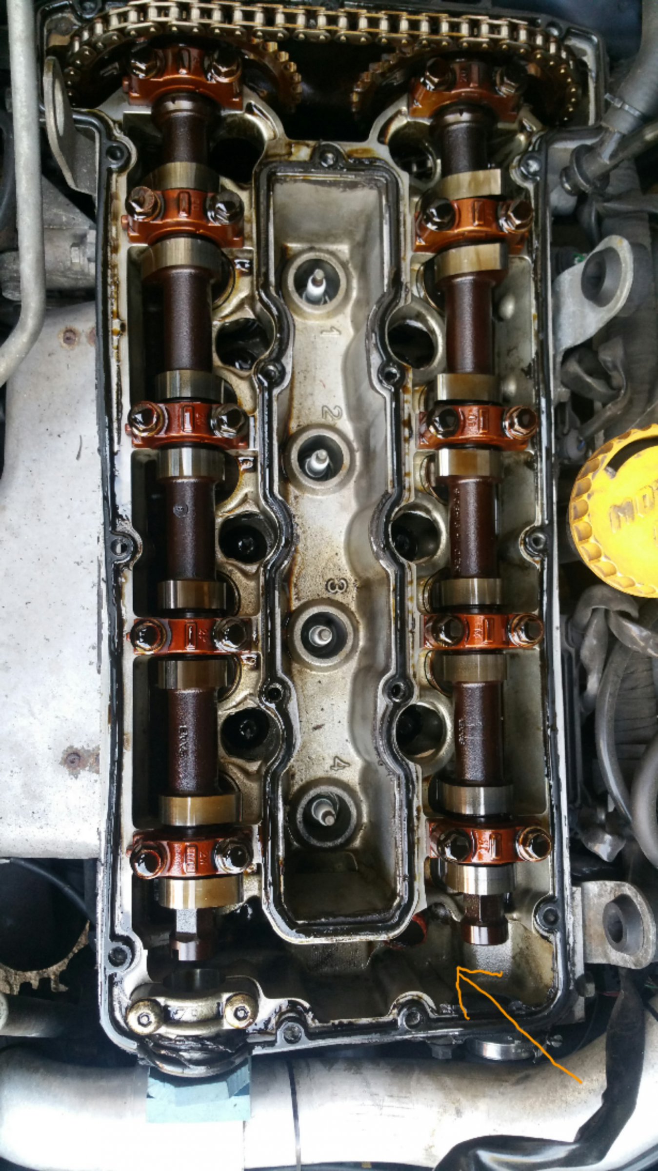

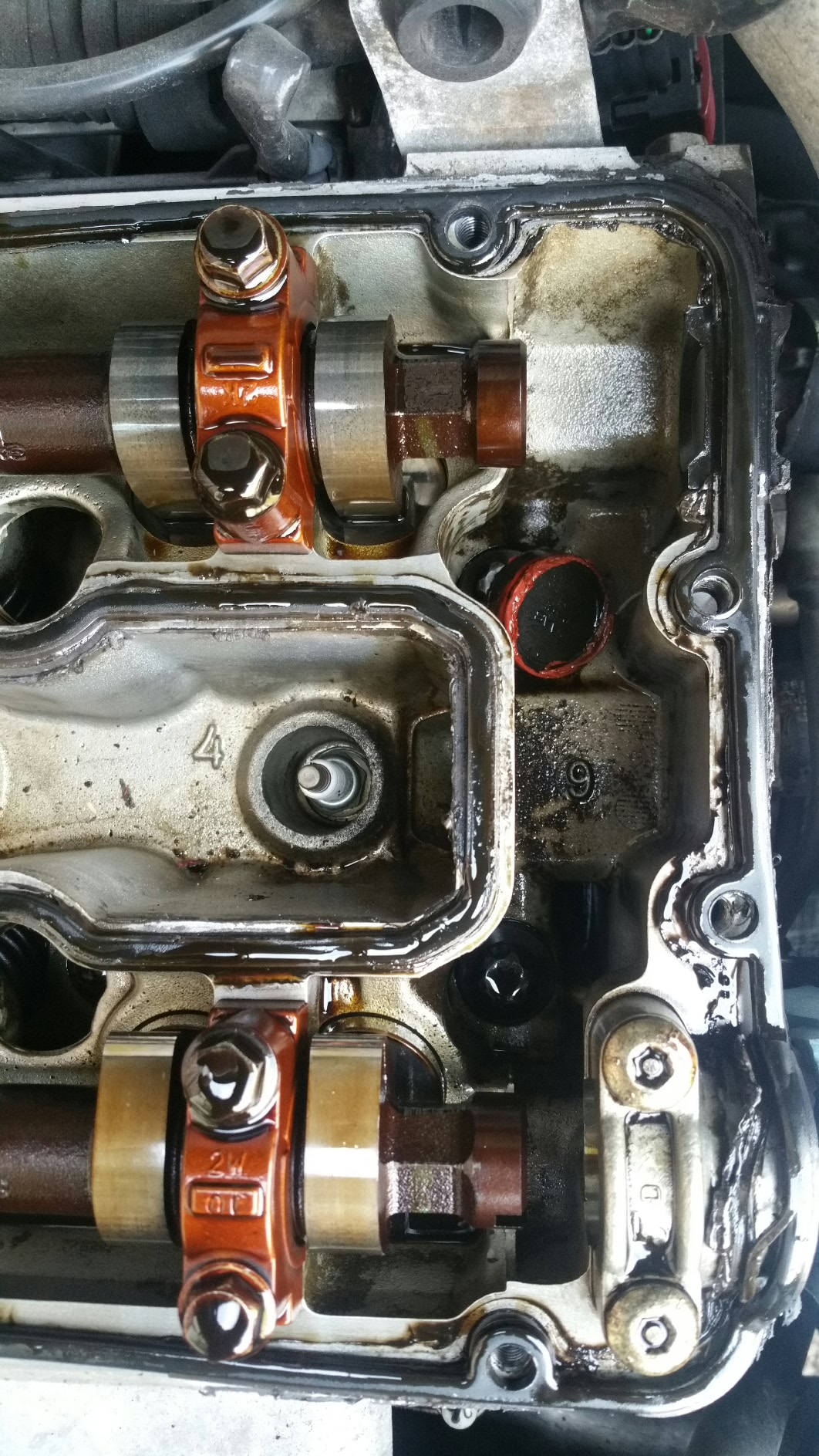

so, habe den V-Deckel gerade runter genommen und das hier vorgefunden
Hm, damit hättest du jede Wette gewonnen - gibt doch nix, was es nicht gibt...! :redface:

Dafür du kannst dich nun über einen schicken Motorinnenraum freuen...!

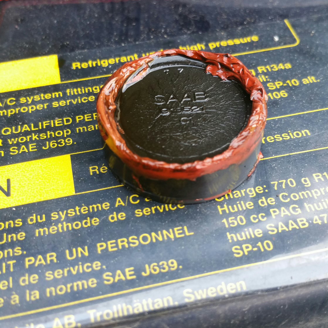

Da wird der Hund in der Pfanne verrückt. Damit habe ich wirklich nicht gerechnet.
Aber wer hat denn die rote Pampe verarbeitet?
Wurde mal der alte Stopfen herausgeschlagen, weil er undicht war, und dann der alte Deckel mit Dichtmittel wieder eingesetzt?
(so sieht es zumindest aus)...aber das kann nicht funktionieren, weil der Stopfen nach einmaligem Gebrauch keine Vorspannung mehr hat.
Dass wäre dann auch der Grund, warum der Deckel überhaupt verloren ging.
Diesem Stopfen, ohne Kragen und Halter, traue ich nicht!!!
Wenn der O-Ring älter wird, geht der Stopfen auf Wanderschaft. Nette Idee, aber nicht wirklich gut gemacht.

Der Stopfen ist aber eingepresst...und hält normalerweise bombenfest. Froststopfen fliegen ja auch nicht heraus!
Der Nachbau nur eingeschoben und durch den O-Ring gehalten. Hat aber keine Fixierung, damit er nicht wandern kann, wie der Stopfen für den 9000er.
Wenn man sowas nachbaut, dann doch direkt nah am Original, oder? Da ist jedenfalls noch Nachbesserungsbedarf. :smile:...bei 22€.
Ja, so wie in #9 verlinkt, den es leider nicht mehr gibt. Den sollte man nachfertigen, ist die technisch schönste Lösung und kein Wegwerfprodukt. :top:
Ist denke ich auch für ca. 20-25€ machbar. :smile:
