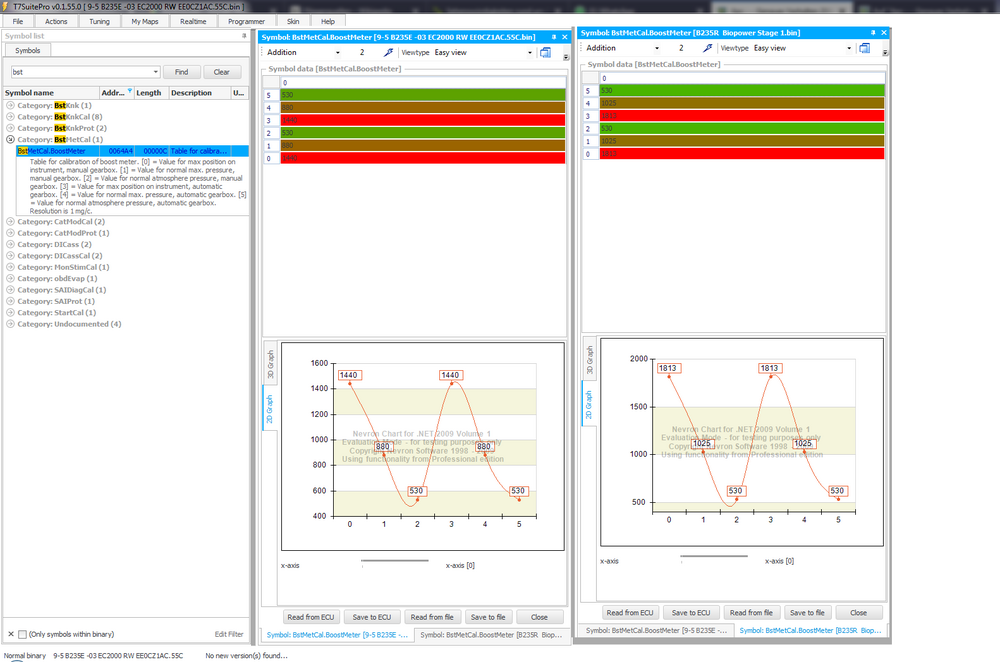

T7: BstMetCal.BoostMeter:
da es nur drei (x2 für Automatik und Schalter) Werte gibt, die den Übergang von Weiß zu Gelb, Gelb zu Rot und Max darstellen, wird es eine absolute Anzeige der Luftmasse sein.
T8 könnte es etwas anders darstellen\errechnen (trq statt Luftmasse).

Ich hatte mal bei einem 2.3t die entsprechenden Maps auf höheres Drehmoment getrimmt, ca. Stage 1 Niveau ohne Änderung der Hardware.
Welche Maps hast du dabei wie genau bearbeitet?
Oder hast du einfach als Ausgang schon ein komplett anderes Basefile genommen?
Weil B235E hat z.b andere Werte in der Map als B235R
