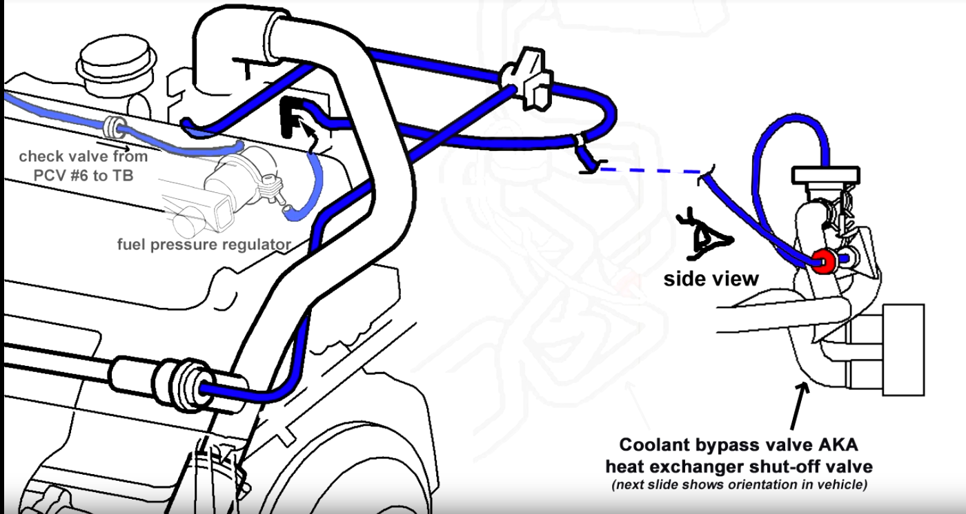

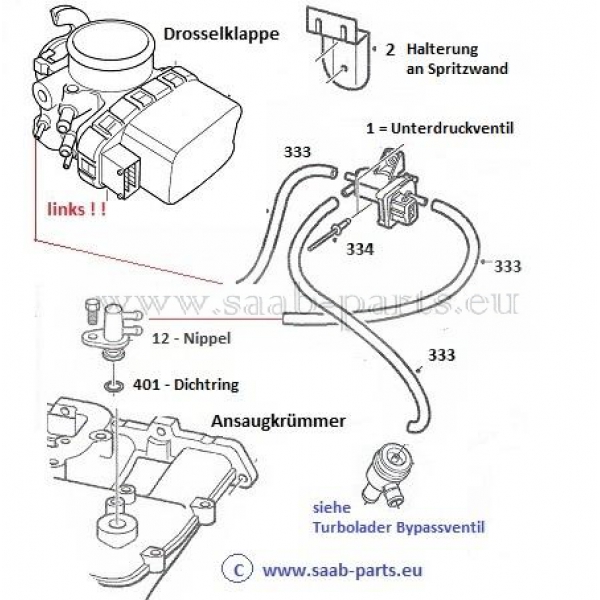

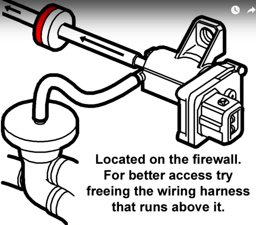

saabvacuum1.thumb.png.b1303a447e6c1349429d5d171340a84c.png saabvacuum2.thumb.png.bca015efd61259ca237abef12734bcf5.png saab-vacuum3.jpg.c0c3bd5880947b93d688ee3547475de2.jpg

(…) Welchen Durchmesser die 3 Leitungen am APC haben weiß ich aus dem Kopf nicht. (…)
Die haben 7mm Innendurchmesser.

Ich hab mehreres versucht. Ich bin in der Tat zuerst von dem EVAP selbst ausgegangen und habe den Zugang dorthin verschlossen. Keine Änderung. Nach Deinem Hinweis und weiterer Lektüre habe ich dann den oberen Schlauch am APC Ventil abgezogen und verschlossen. Dann habe ich wohl den vollen Ladedruck, ca 2 mm im roten Bereich. Nun habe ich die Metallrückschlagventile bestellt, die gghh mal verlinkt hatte. Darauf warte ich nun...
Dann war es doch die EVAP :cool:

Ich dachte die EVAP wäre das Teil, das am Gummihalter am LMM befestigt ist und einen elektrischen Anschluss hat. :confused: Ich gehe jetzt davon aus, dass ich die Rückschlagventile ersetze und dann geht alles, wie bei einigen anderen. Bisher bin ich noch nicht über einen Bericht gestolpert, in dem das elektronisch gesteuerte Ventil getauscht werden musst... :rolleyes: aber klär mich auf. Das Video hilft sicher... :smile:
Das EVAP Ventil hat damit nichts zu tun. Es sollen nur die beiden Rückschlagventile ersetzt werden. Kann etwas tricky werfen weil sie in die harte PU Leitung eingeschrumpft sind. Muss man sich halt was basteln oder anderen Schlauch nehmen.
