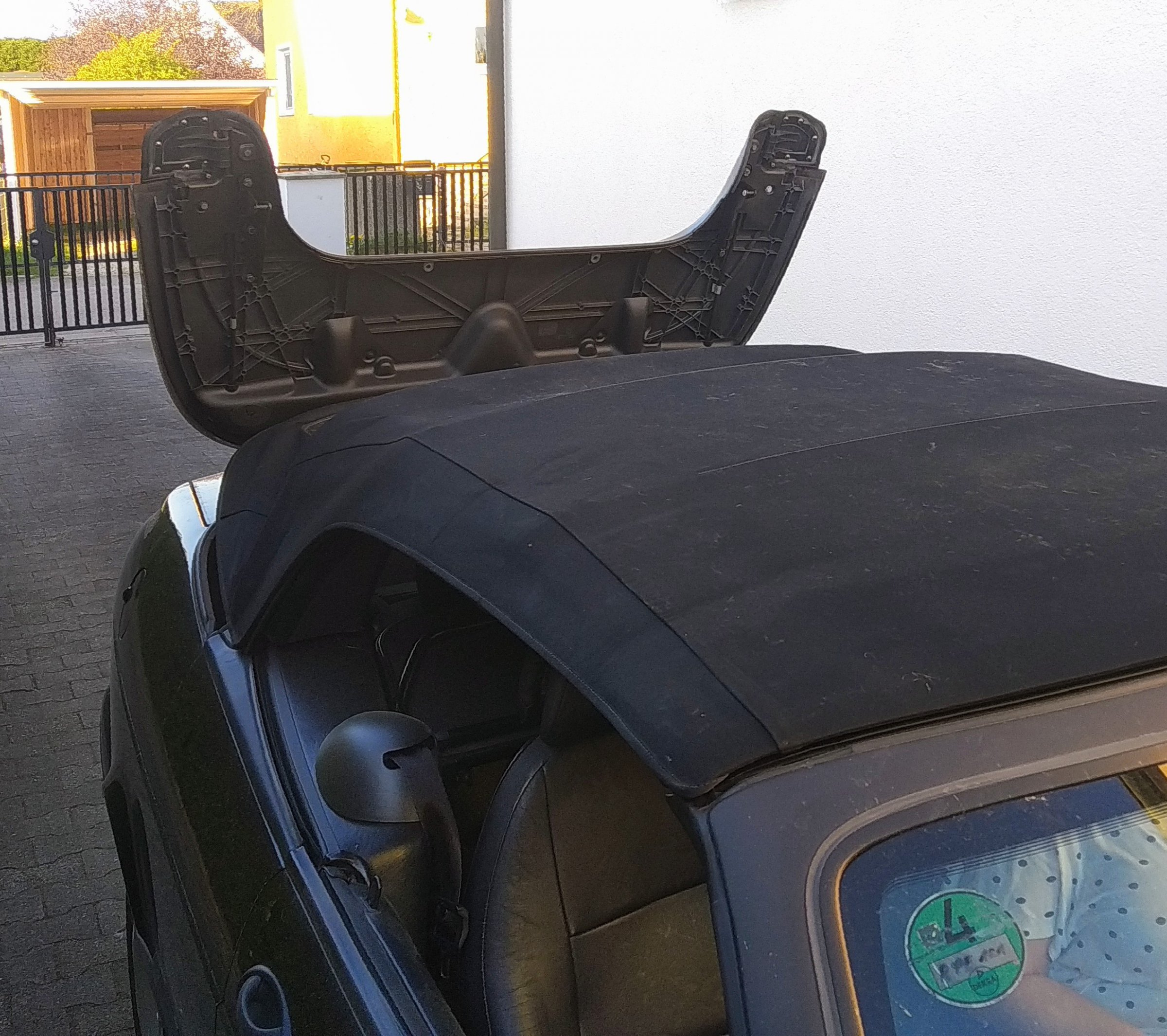

902 Verdeck ist plötzlich stehen geblieben
Ich wollte eben das Verdeck schließen. Das hat auch soweit funktioniert, das der erste Spriegel bis zum Windschutzscheiben Rahmen gekommen ist. Dann sollte sich der fünfte Spriegel heben. Da ist das Verdeck stehen geblieben.
Elektrische Fenster gehen.
Nur das Verdeck nicht. Gibt es eine extra Sicherung für das Verdeck?
Wie komme ich weiter? Das Auto wird morgen gebraucht.
Inzwischen sind wir durch herumspielen am Verdeckschalter etwas weiter gekommen, der fünfte Spriegel ist hoch gefahren, der Verdeckdeckel herunter gekommen. Die Ohren sind hochgeklappt und der fünfte Spriegel bis auf die letzten 5 cm wieder herunter gekommen. Die Verreigelungsösen sind fast bis zum Verdeck Deckel herunter.
Ich habe den fünften Spriegel mit sanfter Gewalt nun auf den Verdeckdeckel gedrückt. Sieht fast normal aus, ist nur nicht verriegelt
Kann ich mit verriegeltem ersten Spriegel vorsichtig fahren?

Die Notschliessung habe ich nicht durchgeführt. Das Verdeck ist jetzt soweit zu, dass ich es vorne verriegeln kann, und der fünfte Spriegel kurz über dem Verdeckdeckel schwebt. Dabei hat es sich bis auf die letzten Zentimeter des fünften Spriegel elektrisch bewegen lassen.

Ich hab mir eben nochmal dein ursprüngliches Problem angesehen:
Verdeck schließen
... erste Spriegel bis zum Windschutzscheiben Rahmen gekommen ist. Dann sollte sich der fünfte Spriegel heben.
Das ist ganz sicher ein Fehler, der darauf zurückzuführen ist, dass falsche Werte vom Poti des Hauptteils geliefert werden oder im StG hinterlegt sind - meistens letzteres.
Es handelt sich hier um den sog. oberen Überlapppunkt, der das Öffnen des 5. Spriegels einleitet, wenn der Hauptteil weit genug vorgefahren ist, so dass die Heckscheibe nicht mehr an den Rücksitzkopfstützen hängen bleiben kann.
Das geht nur und ausschließlich per Tech2 und entsprechender Programmierungsanweisung - damit sollte dein Problem in 10 min behoben sein - sofern sich nicht herrausstellt, dass es sich doch um einen mechanisch-elektrischen Defekt am Poti selbst handelt.
