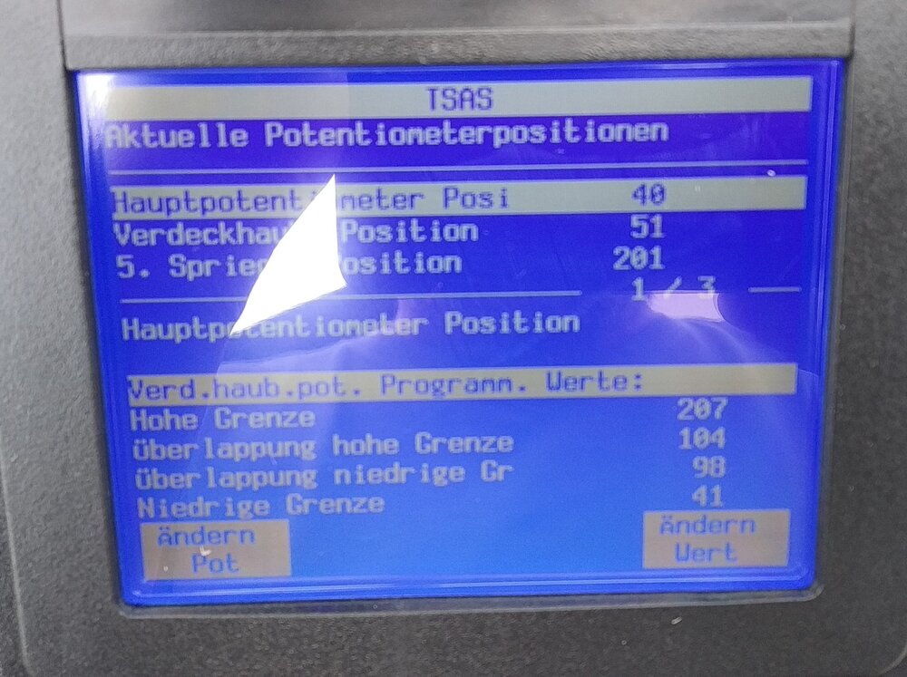

Und mit "Ändern Pot" solltest du zum gwünschten Poti kommen und dann mit "Ändern Wert" den gewünschten Wert einstellen können - wenn das nicht funktioniert, weiß ich auch nicht, warum nicht..
aktiviere Wert ändern
Erster Wert sollte unterlegt werden, und es gibt erhöhen, verringern. Und Vielfaches, ganz rechts dann noch Wert ändern der "untermalte" wird mit erhöhen verringern geändert.
zurück mit Exit.

Ich vermelde Erfolgreiche Programmierung.
Ich hab es jetzt zwar mit der englischen Variante programmiert, war aber nicht nötig.
Zunächst war ich erschrocken, dass das Display und die Tabellenwerte genauso aussahen wie in der deutschen Variante.
Das hat mich zu der Erkenntnis gebracht
Es war ein Missverständnis meinerseits.
Es sind ja für alle drei Potentiometer jeweils vier Werte zu programmieren.
Ich habe ja auch in der Tabelle zwölf Werte.
Man muss sie einfach nur der Reihenfolge nach einprogrammieren.
Mich hatte irritiert, dass auch wenn ich das Potentiometer ändere, sich der Text innerhalb der Tabelle nicht geändert hat.

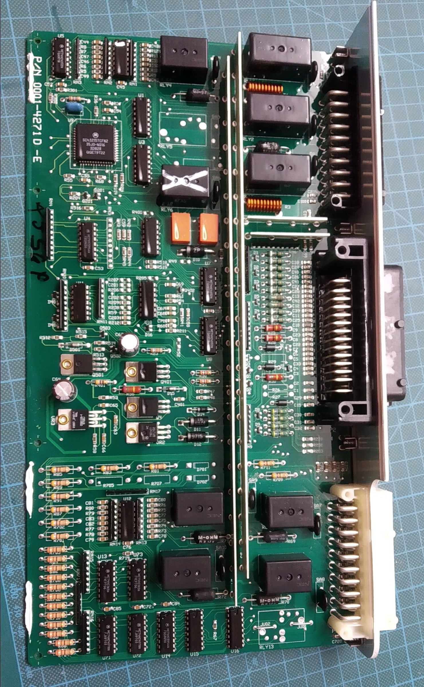

Ja es war das Steuergerät.

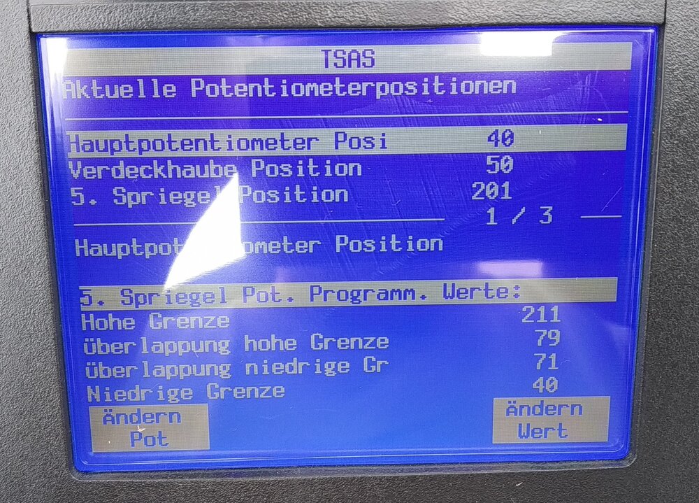

Kontrolliere bitte die Überschneidungen, das sind diese gemessenen, festen oder auch berechneten Werte.
Diese wirklich nur mit dem Schalter anfahren.
Der 5. Wird nicht im richtigen Moment herunter fahren.

Der Fehler ist gefunden, ich hab -warum auch immer- bei der Überlappung des fünften Spriegel eine 100 zu dem gemessenen Wert addiert. asdf:rolleyes: dazu dann der Folgefehler durch die Tabellenberechnung.
Hab auch das alte Steuergerät geöffnet.

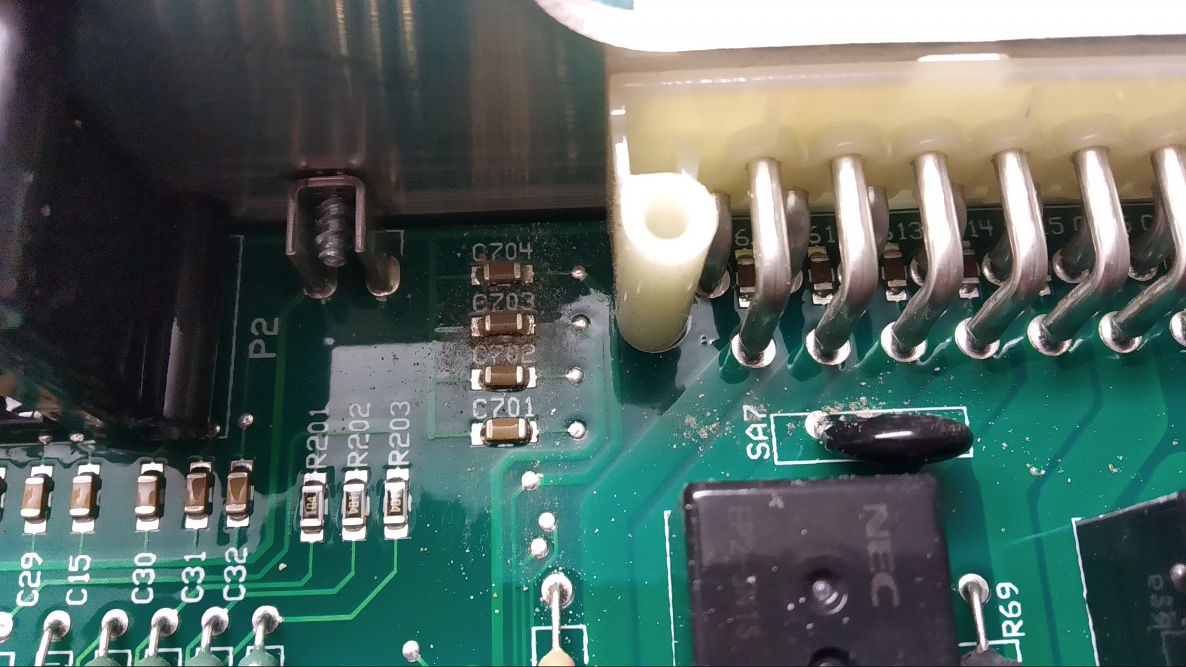

Bin mir ziemlich sicher, dass es da SMD Kondenstoren gehimmelt hat. Dafür spräche auch, dass die Mikrochalter und Potentiometer fehlerhafte Referenzspannung als Fehlermeldung geliefert haben.
Hat jemand eine Schaltplan von dem Gerät? Ich bräuchte die Werte der Kondensatoren C701 bis C704.
Im WIS habe ich dazu nichts gefunden.

Einen internen Schaltplan des TSAS kenne ich auch nicht.
Ich denke nicht das die Cs tot sind, die sind da nur zur Busberuhigung drin, das sind Keramiker, denen musst du schon richtig wehtun (hochspg, HF, Mikrowelle etc.)
und wenn die hoppgehen dann läuft da nix aus, den Dreck da würde ich mal mit Druckluft oder nem Glasfaserpinsel wegmachen und dann nachschauen was da los ist.
Vermutlich sind das eh die gleichen wie C30-32.
