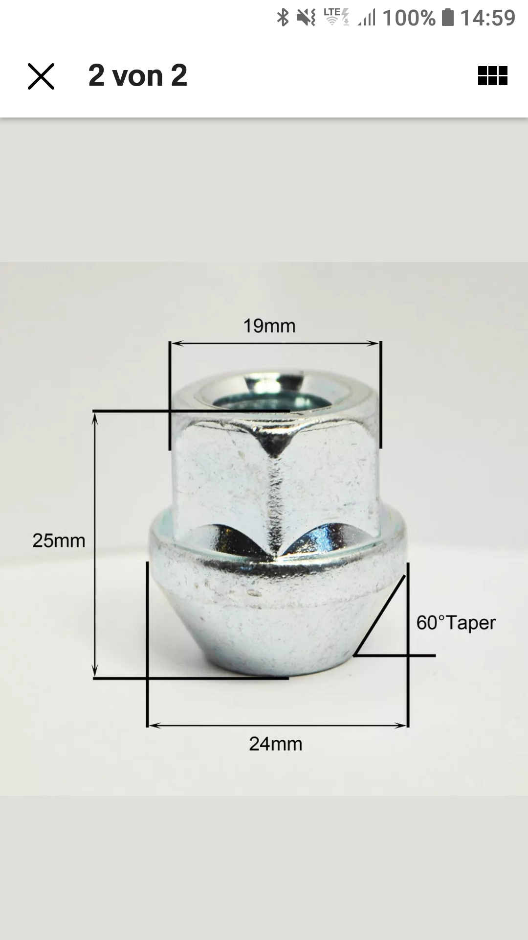

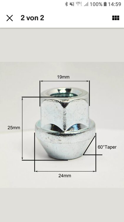

Ich habe auf meinem 99er die Ronal Silverspoke und dafür die Radmuttern der Stahlfelgen genutzt. Nun wurde mir aber gesagt, dass diese dafür nicht korrekt wären. Ist das so? Augenscheinlich passen sie, sind aber nicht so schick wie die geschlossenen Muttern. Ich dachte, nur die Incas brauchen spezielle Muttern mit flacher Schulter.
Ich habe nun bei mistertee.co.uk passige Muttern gefunden, die Frage ist, sind die für Steel Wheels die richtigen , https://www.mistertee.co.uk/products/steel-wheel-nuts/, oder die für Alloy (diese haben unter dem Konus noch etwas Schaft) siehe https://www.mistertee.co.uk/products/alloy-wheel-nuts/
Die richtige Größe sollte 3/4 Hex 12x1,25 sein, bei Steel also Nummer 5305.
Bin ich da richtig oder auf dem Holzweg?

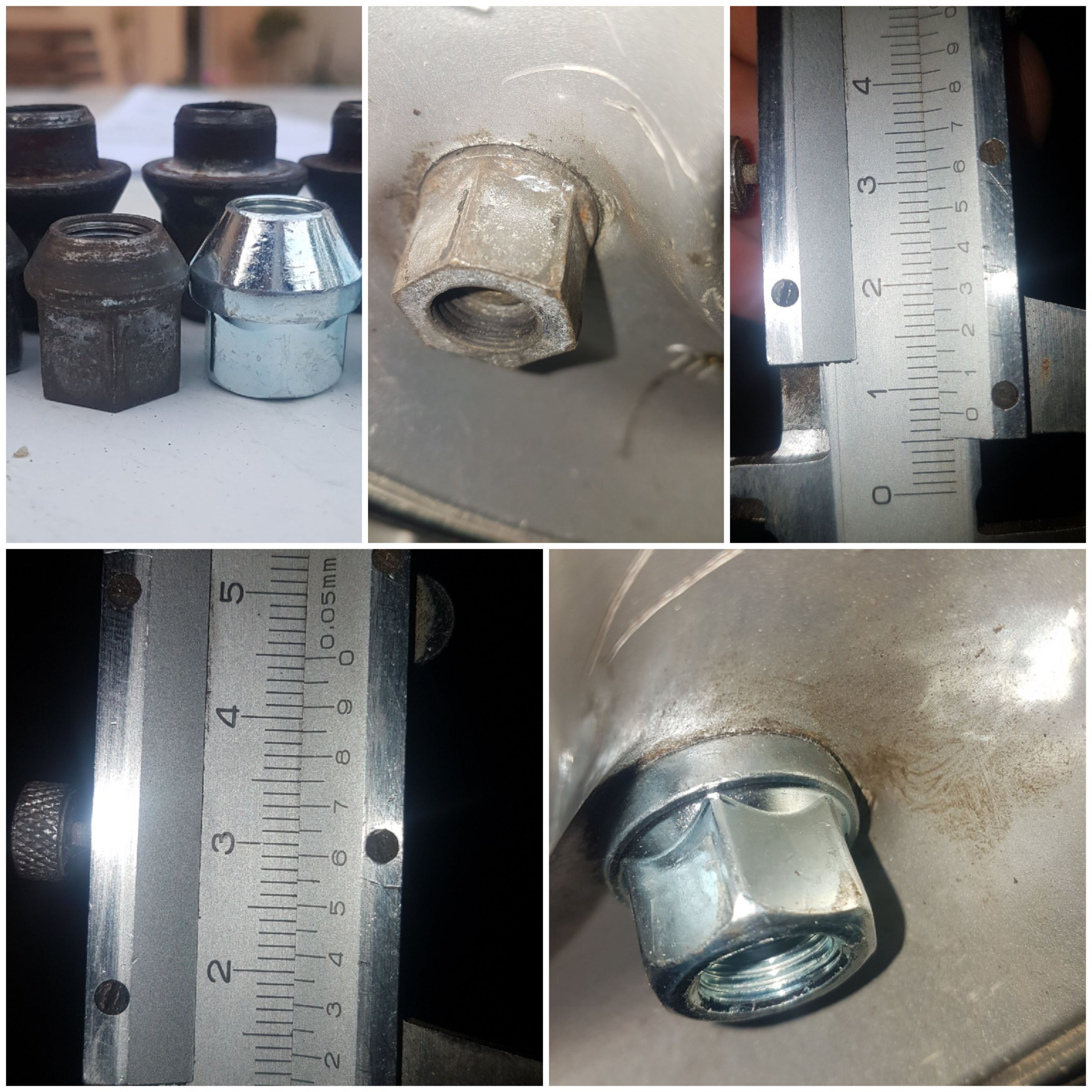

Habe grade selber gegoogelt und es sind normale Kegel-Bunde.
Da passen die langen, geschlossenen Muttern für Stahlräder...natürlich mit dem passenden Gewinde!
Jo, die originale finde ich hier leider nirgends. Aber in England. Laut UKsaabs Sollten die oben verlinkten die richtigen sein, interessant ist für mich, ob die Muttern den Fortsatz unter dem Konus haben. Ich denke aber, es sollten die für Steel sein.

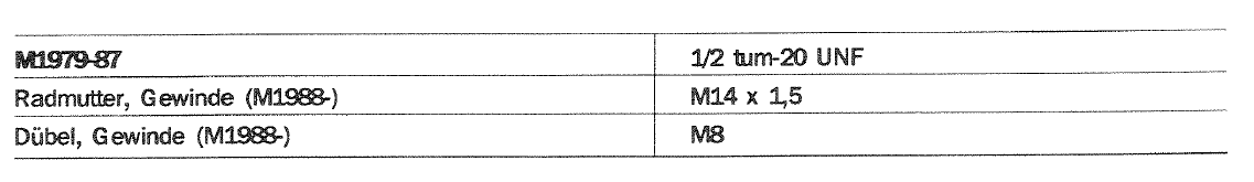

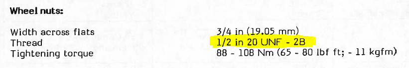

DEINE Radbolzen haben M12x1,25.
Kenne ich beim 900 alter LK anders:
Sollte auch beim 99 laut WHB so sein
Der "Profi" knarzt da natürlich ein metrisches Feingewinde drüber :biggrin::top:

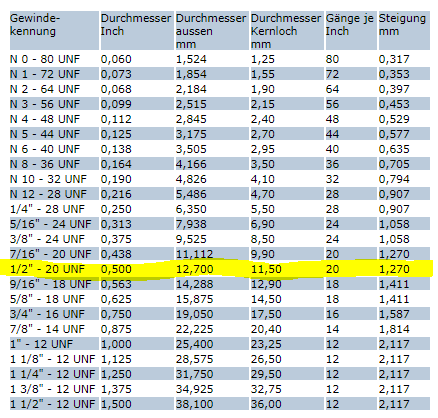

Alle mit Gewinde 1/2" UNF

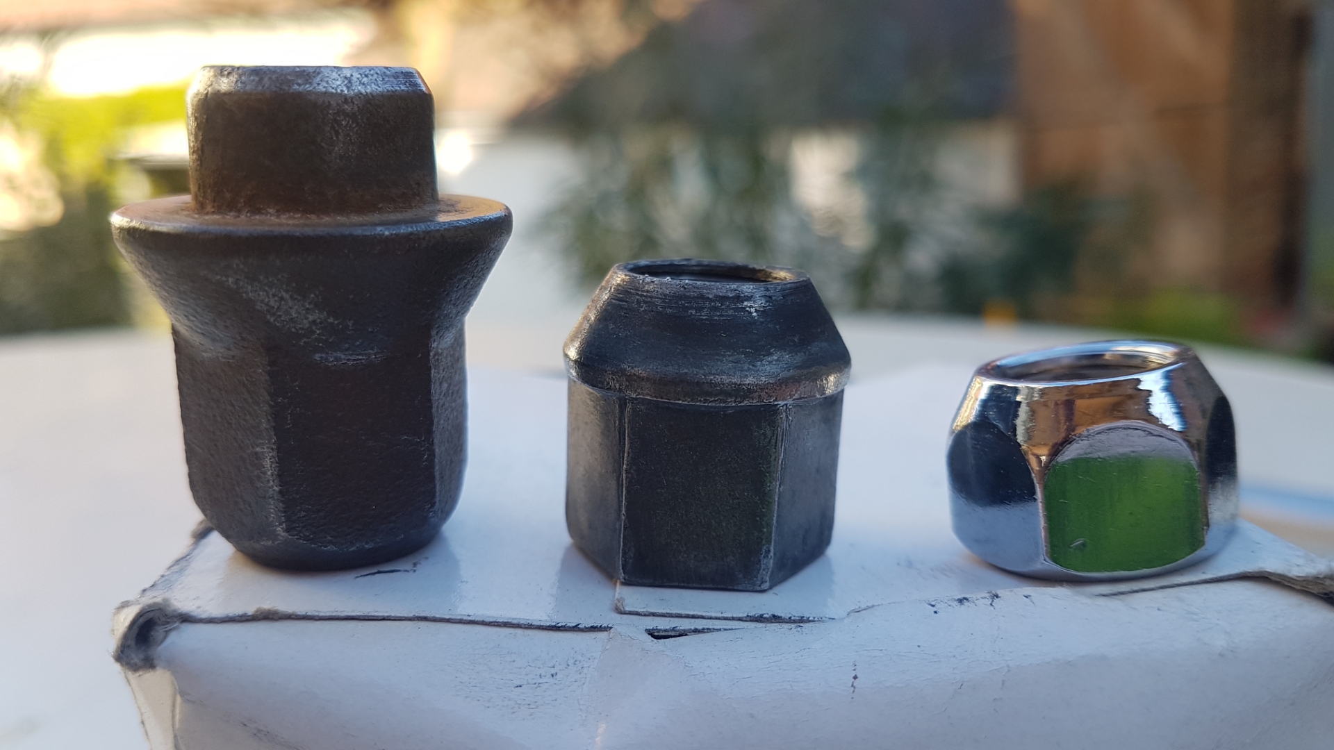

a) Minilites
b) sonstige Alus
c) flache Mutter für Stahlfelge
  • a) sind für Inka- und Fußballfelgen
  • Ronal Silverspokes ( auch gerne "Minilites" genannt, aber Achtung, es gab auch originale Minilites für Saab - dazu gibt´s irgendwo einen thread ) haben b)!
  • c) waren auf frühen Stahlfelgen verbaut, haben aber den Nachteil, dass der Durchmesser offenbar minimal geringer ist. In Verbindung mit "weichen" Stahlfelgen - besinders MY 1970 - kann es passieren, dass sich die Schraubenlöcher der Felgen weiten, die Muttern hinten an den Naben anstehen und die Felgen nicht mehr ausreichend fixiert werden. Also tunlichst IMMER auf b) umrüsten...

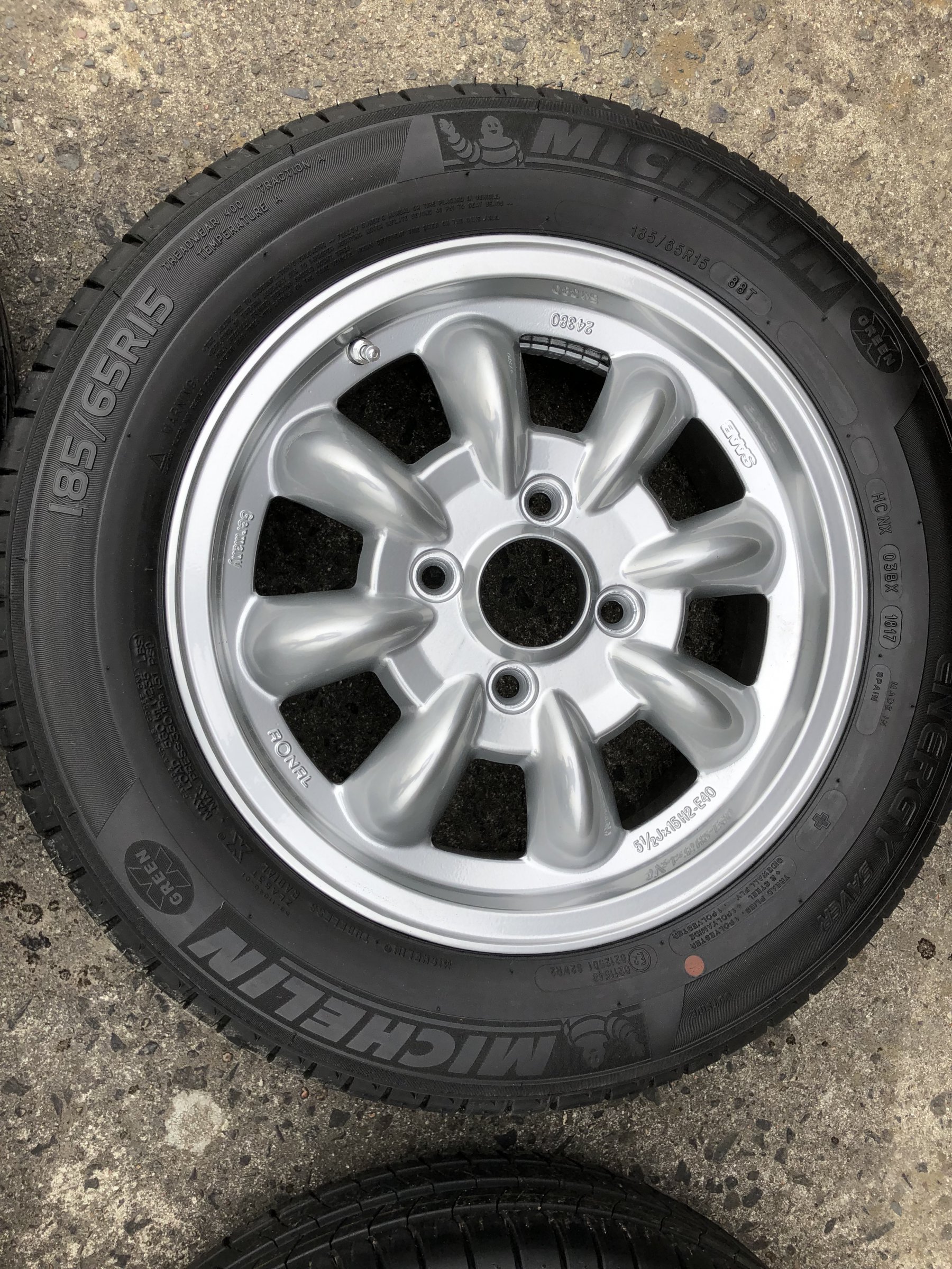

den Hinweis habe ich durch einen SAAB Werkstattinhaber bekommen, der aber die entsprechenden geschlossenen Muttern nicht hatte und die Bezugsquelle nicht wußte. Der Hinweis mit dem 1/2" UNF war gut, Danke. die habe ich nun auch bei Amazon in D gefunden. Meine Frage bezieht sich auf die Ronal Silverspoke, so wie sie auch auf dem Bild in #4 zu sehen ist, das ist eine meiner Felgen. Mir ist klar, dass es die originalen Minilite und die Ronal Silverspoke (hier ja auch gern Minilite genannt) gibt.
Meine Stahlfelgen sind mit offenen Muttern befestigt, wie b im Bild. a geht definitiv nicht bei meinen Silverspoke, wie Gerald schrieb.
Korrektur:
a) für die SAAB-Minilites, die passen definitiv.
c) werden von S....x als passend für alle Felgen verkauft, aber wie Gerald schon schreibt, muss man die nicht verbauen, b) ist auch für Stahlfelgen die eindeutig bessere Wahl
Man muss aber dann auch wirklich dazusagen, dass dies nur für die originalen Minilite gilt und NICHT für die Ronal Silverspoke, die auch oft Minilite genannt werden. Wird leider oft durcheinander geworfen.
Ich suche aber nicht für die Minilite, siehe Bild in #4.

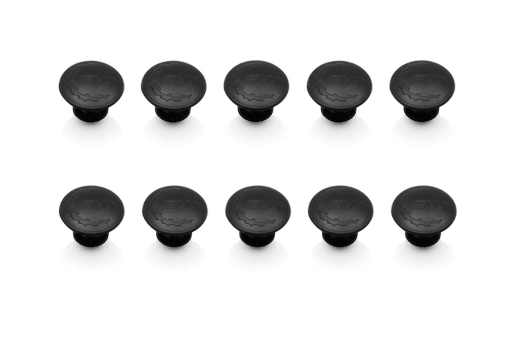

Ich habe noch einen Hinweis bekommen, dass original Kappen drauf waren auf den Muttern. Das wäre natürlich eine Möglichkeit, die gibt es aus Plastik verchromt oder auch Edelstahl, das wäre eine Option für mich.
Die originalen Kappen, die auf die Universal-Muttern ( "b" ) gehören, sind einfache kleine schwarze Kunststoffkäppchen, die von außen in die Gewindeöffnung gedrückt werden.
Sehen so aus wie in folgendem LINK.
Ob diese speziellen jetzt passen, kann ich nicht sagen. Kommt auf den Durchmesser an...
Die Kappen, die die ganze Mutter abdecken, schauen nicht sonderlich toll aus und lassen sich beim Radwechsel auch nur schwer wieder entfernen. Mit denen war ich gleich wieder fertig...

Eben, Minilite ist SAAB 22376:smile:
Ronal ist SilverSpoke, passend sollte b) sein

Die originalen offenen Muttern haben 23mm, da bleiben dann knapp 6mm Gewinde frei.
Die verlinkten "JEEP"-Muttern haben eine Gesamtlänge von 34mm und sollten dann in jedem Fall passen.
Auf die abgebidete Minilite-Felge passt und gehört nur Mutter b
Das ist keine Minilite sondern eine Ronal SilverSpoke, hatten wir oben schon erwähnt :hmpf:
