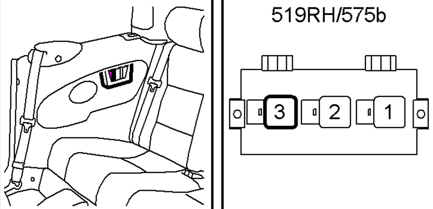

Screenshot2020-05-26at10_36_05.thumb.png.b33a0df65c91de2a8c2b909a2dc8cfd0.png hier als Beispiel die rechte Seite Relais 3 und 1. 3 für Vorne. 1 für Hinten.
Danke für den Tipp, es scheint an dem Pumpenrelais zu liegen, also linke Seite in der Mitte.
Wenn ich das Abziehe bleiben die 12 Volt stabil und die Fensterheber funktionieren wieder.

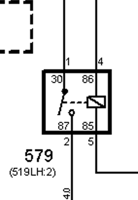

Screenshot2020-05-27at16_15_53.png.140ea109bee49f59bec31df0067d19c5.png Ist das Relais schaltet nur die Batteriespannung durch. Diese wird dann von zwei weiteren Relais zum Steuern der Hydraulikpumpe genutzt. Diese beiden Relais werden vom Steuergerät kontrolliert.
Zum Relais 579:
1 = Batteriespannung über Sicherung 5
2 = geht an die Relais zur Pumpe.
4 = ist +54 über Sicherung 21
5 = Masse
Ich gehe mal davon aus das das Relais selbst defekt ist. Die Wicklung zwischen Anschluss 4 und 5 hat etwas abbekommen. Einfach mal tauschen gegen ein funktionierendes.

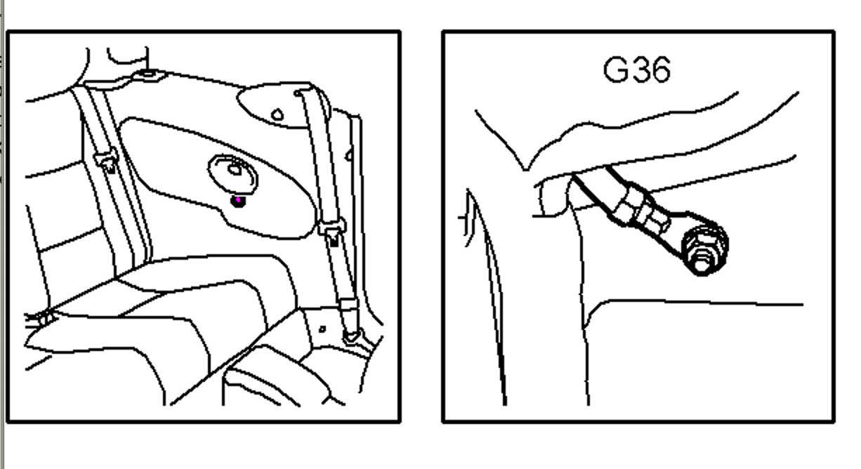

Befinden sich unter der Abdeckung für die Notöffnung des Verdecks in der Rückenlehne.
Zum Wechseln kann das Dach auch geschlossen bleiben.
Du musst den Rahmen heraus lösen und die Abdeckplatte darunter.
Dabei darauf achten das die Hydraulikschläuche nicht verletzt werden.
