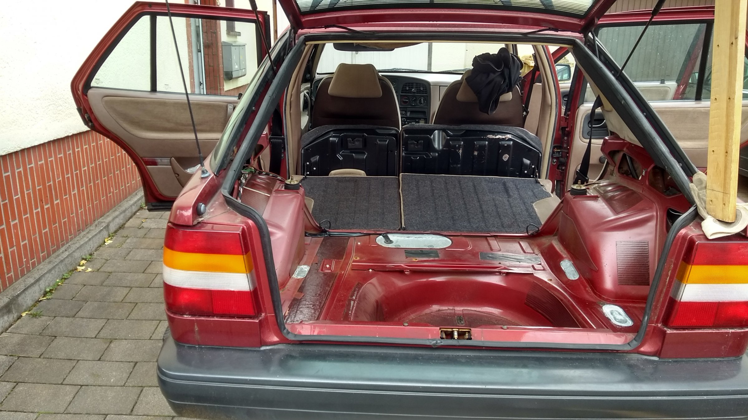

Mai 25, 20205 j Autor Sonderausstattung 1: Kofferraum-Innenausstattung in Wagenfarbe: Sobald der Mann mit dem Schweißgerät Zeit hat, kann also der Riss geschlossen werden. Der ist zwar nur rechts, aber wenn man schonmal dabei ist... kann man auch alles rausnehmen und unter alle Deckel etc schauen. Alles gut. Sobald der DHL Mann kommt, wird auch Sonderausstattung 2 - Öffnungshilfe Heckklappe, Modell "Ikea" - rechts im Bild, zurückgebaut. Bearbeitet Mai 25, 20205 j von chris_bo

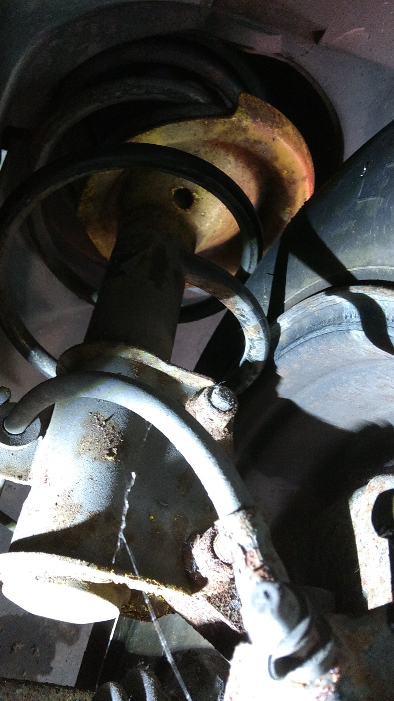

Mai 25, 20205 j Autor Sonderausstattung 3: Tieferlegung vorn, nicht eingetragen: Wird dann beizeiten in Verbindung mit Sonderausstattung 4 - Achsmanschetten vorne re+li mit Belüftungsöffnung - erledigt. Sollte jemand noch von den "guten alten" Achsmanschetten ohne Belüftungsöffnungen welche über haben, gerne melden. Wenn ich das richtig im Hinterkopf habe, sind selbst alte Originale besser als neue nicht Originale.

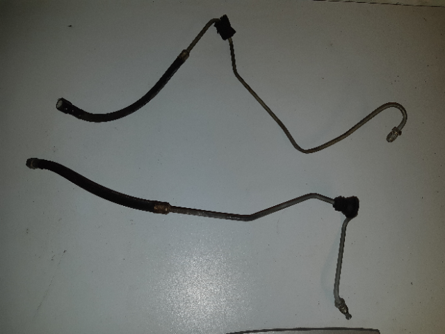

Mai 25, 20205 j Autor Bei der Teilesuche zur Kupplungserneuerung stolpere ich über den Schlauch vom Geberzylinder zum Nehmerzylinder (EPC Nr. 4904165). Der scheint nicht erhältlich zu sein. Hier (#100) wird auf https://fabian-spiegler.de/stahlflexleitungen/auto-kupplung.html verwiesen, eine Seite weiter in #109 hier auf den 90° Winkel zum Geberzylinder verwiesen. - Es geht in diesem Thread um CS, nicht CC. Gibt es beim CC da relevante Unterschiede? Also außer, dass die meisten CS den Geberzylinder nicht mehr im Aquarium haben? - Im EPC tauchen noch div. weitere Teile auf, ich vermute mal, die Spiegler-Leitung verbindet Geber- und Nehmerzylinder direkt, so dass ich weitere Teile wie EPC 24A "Rohr" (8966814) ignorieren kann - richtig? Bearbeitet Mai 25, 20205 j von chris_bo
Mai 25, 20205 j Da bei dir der Geber im Aquarium sitzt, brauchst du eine komplett andere Leitung. Ich meine sogar ich hätte noch eine Hydraulikleitung für dieses Modell
Mai 25, 20205 j Autor Da bei dir der Geber im Aquarium sitzt, brauchst du eine komplett andere Leitung. Ich meine sogar ich hätte noch eine Hydraulikleitung für dieses Modell [mention=196]turbo9000[/mention]: Ha, das wäre natürlich Klasse! Ich habe heute Nachmittag mit der Firma Spiegler gesprochen, die haben schon Mal eine Kupplungsleitung für einen 90er 9k gemacht. Ob CD oder CC weiß ich nicht, aber da müsste der Geberzylinder ja auch noch im Aquarium gewesen sein, richtig? Die schicken mir jetzt die Maße, ich ergänze das dann hier, vielleicht lässt sich ja so rausfinden, ob deren Maße die richtigen für meinen CC sind...
Mai 25, 20205 j [mention=196]turbo9000[/mention]: Ha, das wäre natürlich Klasse! Ich habe heute Nachmittag mit der Firma Spiegler gesprochen, die haben schon Mal eine Kupplungsleitung für einen 90er 9k gemacht. Ob CD oder CC weiß ich nicht, aber da müsste der Geberzylinder ja auch noch im Aquarium gewesen sein, richtig? Die schicken mir jetzt die Maße, ich ergänze das dann hier, vielleicht lässt sich ja so rausfinden, ob deren Maße die richtigen für meinen CC sind... Nein, MY 90 hat den Geber unten am Pedal
Mai 26, 20205 j Autor Oben ist die alte Hydraulikleitung bis 89, da drunter die ab 90. [mention=196]turbo9000[/mention] Danke für das Bild!! Könntest du vielleicht die Länge des oberen = alten Schlauches messen? Das wäre super, weil ich die Leitung dann bei Spiegler anfertigen lassen könnte und es stünde damit auch künftigen Interessenten zur Verfügung. Weil: - Anschluss Nehmerzylinder - hier - ist ja gleich wie bei MY 90, richtig? Kennt Spiegler dann also schon. - Geberzylinder bestelle ich - hier - und lass ihn zu Spiegler liefern. Damit kennen die dann auch das andere Ende. - Durchmesser der Leitung müsste ja auch von MY 90 übernehmbar sein. Bearbeitet Mai 26, 20205 j von chris_bo
Mai 26, 20205 j [mention=196]turbo9000[/mention] Danke für das Bild!! Könntest du vielleicht die Länge des oberen = alten Schlauches messen? Das wäre super, weil ich die Leitung dann bei Spiegler anfertigen lassen könnte und es stünde damit auch künftigen Interessenten zur Verfügung. Weil: - Anschluss Nehmerzylinder - hier - ist ja gleich wie bei MY 90, richtig? Kennt Spiegler dann also schon. - Geberzylinder bestelle ich - hier - und lass ihn zu Spiegler liefern. Damit kennen die dann auch das andere Ende. - Durchmesser der Leitung müsste ja auch von MY 90 übernehmbar sein. Ich denke Spiegler bräuchte eine Vorlage, um das vernünftig anzufertigen...da hilft die Länge des Flexiblen Stückes nicht. Die U-´Biegung ist das Wichtigste, da in Aquarium nicht viel Platz ist.
Mai 26, 20205 j Autor Ich denke Spiegler bräuchte eine Vorlage, um das vernünftig anzufertigen...da hilft die Länge des Flexiblen Stückes nicht. Die U-´Biegung ist das Wichtigste, da in Aquarium nicht viel Platz ist. Hm, ich meinte die Gesamtlänge, weil ich dachte, das wird komplett in Stahlflex gefertigt. Oder ist die U-Biegung am Geber so eng, dass Stahlflex das nicht schafft? Ich kann denen ja Mal dein Bild des ausgebauten Teiles und ein Bild vom eingebauten Geber samt "U" schicken und nachfragen, ob die das in Stahlflex können.
Mai 26, 20205 j Hm, ich meinte die Gesamtlänge, weil ich dachte, das wird komplett in Stahlflex gefertigt. Oder ist die U-Biegung am Geber so eng, dass Stahlflex das nicht schafft? Ich kann denen ja Mal dein Bild des ausgebauten Teiles und ein Bild vom eingebauten Geber samt "U" schicken und nachfragen, ob die das in Stahlflex können. Ich bezweifle, dass man die Biegung (inkl. Anschluss) mit Stahlflex schafft.
Mai 26, 20205 j Autor Ich bezweifle, dass man die Biegung (inkl. Anschluss) mit Stahlflex schafft. Das wäre natürlich übel. Was bliebe denn dann noch an Alternativen? Nur das flexible Stück ersetzen? Ohne dass die neue Verbindung sich irgendwann löst, wohlgemerkt...
Mai 26, 20205 j Das wäre natürlich übel. Was bliebe denn dann noch an Alternativen? Nur das flexible Stück ersetzen? Ohne dass die neue Verbindung sich irgendwann löst, wohlgemerkt... Das, oder die müssen das Anschlussstück entsprechend biegen. Ich fahre im übrigen in meinen 9k keine Stahlflex und habe noch NIE ein Problem mit der Hydraulik gehabt....
Mai 26, 20205 j Autor Das, oder die müssen das Anschlussstück entsprechend biegen. Ich fahre im übrigen in meinen 9k keine Stahlflex und habe noch NIE ein Problem mit der Hydraulik gehabt.... Stahlflex ist mir jetzt auch keine Herzensangelegenheit, ich will bloss die Kupplungsleitung ersetzen, wenn die Kupplung schon gemacht wird, weil die alten Leitungen meine ich bröseln können und damit den Nehmerzylinder außer Gefecht setzen können.
