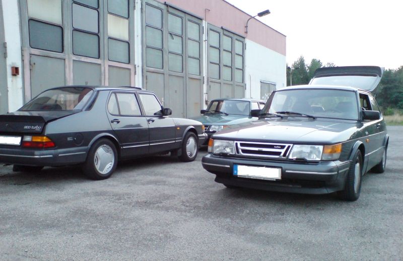

Schau mal gaaanz genau in meinAvatar ... seit ein paar Wochen hab ich Super-Incas drauf und ich finde beim Schrägi-Sedan passen die verdammt gut! Nächste Woche gibts n Bild...
hast ja auch n sedan, hatte die an nem t16s gesehen... ich bin mal gespannt auf deine bilder!
Ein anderes Bild hab ich leider noch nicht auf dem Computer!
stehen ihm gut!
Ahh, direkt am Ort einer der höchsten SAAB-Konzentrationen in Berlin/Brandenburg :party:
Saab-Konzentration
...und alle mit offener Heckklappe!
