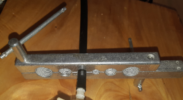

Falls man an der Stelle nicht flicken will (Mit einem Schlauchstück), was ich auch sehr ungerne mache, so benötigt man dieses Werkzeug, um die PA Benzinleitung festzuklemmen.
Damit bewegt sich die Leitung kein Stück und man kann das neue Eckventil mit drehender Bewegung ohne Probleme in die Benzinleitung reindrücken.
Das überstehende Benzinleitungs-Stück sollte nicht langer als der Stutzen des Eckventils sein, den man reindrückt. Dann klappt das ohne Probleme.

Das Klemmwerkzeug passt aber leider nicht in den engen Bauraum am Tank, sondern kann nur auf der Werkbank benutzt werden?
Welches benutzt du?
Bearbeitet von patapaya
Die Klemmleiste, wie im Foto zu sehen, ist Bestandteil einer Werkzeugkiste mit Bördelwerkzeug für Kupfer und Stahl-Leitungen.:cool:
(Bremsleitungen oder LPG-Anlagen)
Beim 9000 und 9-5 ist die Öffnung über der Benzinpumpe groß genug, um mit dieser Klemmleiste zurecht zu kommen.:smile:
Beim 900-II muß der Tank eh ausgebaut werden, um da heran zu kommen. Also noch mehr Platz.:tongue:
Das Original-Werkzeug ist Würfelförmig mit Klemmschraube. Sieht fast so aus, als wenn man die passende Größe aus dem Block geschnitten hätte.:eek:
Braucht man nicht, denn mit dem Bördelwerkzeug funktioniert das prime. Zig-mal so gemacht.:top:
Welches benutzt du?
Doch,
passt auch am Tank
(Bremsleitungen oder LPG-Anlagen)...
Gut erkannt. In meinem Fall für Kupferleitungen (LPG).
Für Bremsleitungen habe ich ein spezielles Werkzeug, welches diese Klemmleiste nicht braucht.

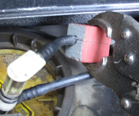

Alternativwerkzeug - hier in der zweifarbigen Deluxe-Edition (damit es nicht versehentlich beim Altholz landet :redface:):
Hartholzklötzchen (Alu o.ä. geht sicher ebenso) halbiert und mittig auf der Trennung mit 8 mm gebohrt.
Hält bombenfest - falls nicht, reicht ein-zweimaliges Abziehen der Trennfläche auf Schleifpapier, damit es enger wird.
Spezialwerkzeug made in Ossiland. :biggrin:
Das nenne ich mal handwerklich geschickt!!!
