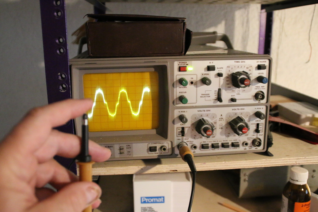

Aber mache mal folgendes Experiment: Stelle dich mit einem längeren Draht in der Hand neben eine Stelle, an der gerade geschweißt wird, und messe über ein Oszilloskop die Spannung an deinem Körper. Du siehst das Signal vom Schweißen deutlich. Elektromagnetische Einstreuung kannst du auch in der Nähe jedes Trafos auf diese Weise messen. Eigentlich reicht schon das Anfassen der Leitung des Oszis, siehe beigefügtes Bild, das ich gerade gemacht habe, auch wenn es leider unscharf geworden ist. Und die Höhe der eingestreuten Spannung ist von der Stromstärke in der Nähe abhängig, und die beträgt beim Schweißen viele Amperes. IMG_0193.thumb.JPG.37aea81eb047929cc1322b2d6d5f9a86.JPG
Mir ist die Theorie schon klar. Das bei starken strömen Spannung induziert werden können streitet keine ab. Aber dass in Kabeln die schon in einer recht großen Entfernung liegeb, was das induzieren angeht , eine nennenswerte Spannung induziert werden soll halte ich für absolut unwahrscheinlich..
Aber du hast schon recht, schaden tust du damit nicht und wenn du dich damit besser fühlst ist es allemal gut:tongue:
