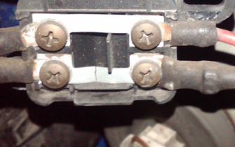

So sieht bei mir die Sicherung des Kühlerlüfters aus...
Siehe Bild oben

... und dann einfach die Sicherung ersetzen? Was hat denn den "Bruch" des Blechstreifens ausgelöst? Das "Dieselgerüttel"?
Alterserscheinung. Muss keine andere Ursache haben.
Es war ein Beispielbild.... wie solche Sicherungen aussehen...
Die gibt es in unterschiedlichen Ausführungen. in "U" Version, gerade, als "Brücke"....
Wie genau die im T4 von Acron aussehen, weiß ich nicht. Aber so weiß er zumindest wonach er suchen soll (und nicht nach einer dickeren Stecksicherung)
